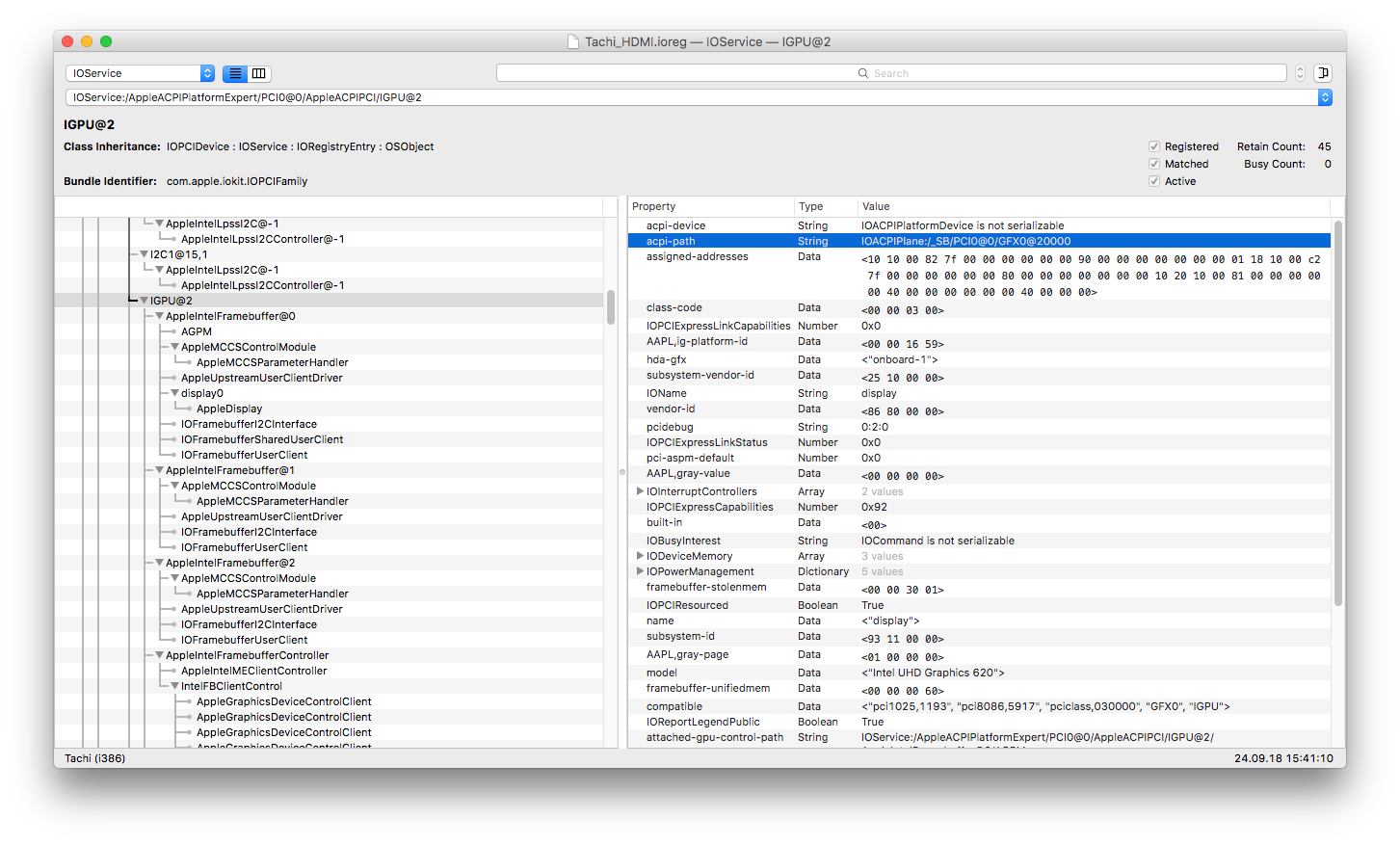

    Bei Anschluss eines HDMI Geräts bekomme ich aber kein Bild und im IOreg Explorer ist keine Änderung beim ein- oder ausstecken zu sehen.
    Die EFI Partition und und den Library/Extension Ordner habe ich mal angehangen. Außerdem noch einen IOreg Dump mit angestecktem Fernseher über HDMI. Ich hab schon mit Harper Lewis geschrieben und er ist aktuell mit seinem Latein auch am Ende (er hatte natürlich schon gute Ideen, da er die gleiche GPU hat).

  • Ich konnte aus der Clover nochmal booten. Wenn auch mit ein paar Anpassungen. Das Ergebnis war weitesgehend das Selbe ... nur was das Bild diesmal sehr ... lila.
    ioreg ist im Anhang. HDMI wird scheinbar als AppleDisplay erkannt.

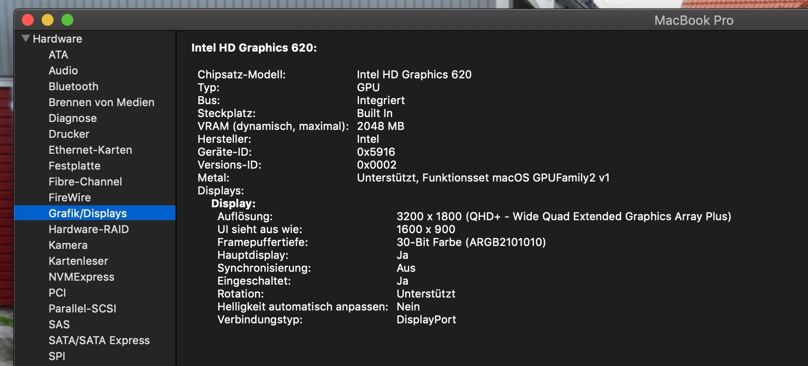

  • Das sieht sehr seltsam aus. Funktioniert bei dir mit der bisherigen Konfiguration die Helligkeitssteuerung in Systemeinstellungen > Monitore? Im IOReg sehe ich AppleDisplay statt AppleBacklightDisplay und auch kein PNLF-Device, also wohl eher nicht. Eventuell hilft hier schon der Clover-Fix AddPNLF unter Acpi > Fixes (2).

    In der Tat wird das das interne Display gerade nur als Monitor und ohne Hintergrundbeleuchtung erkannt.
