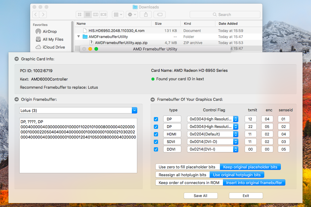

AMD Framebuffer Utility
  • Hast du damit schon gearbeitet und konntest Erfahrungen sammeln, ist nicht so ganz meine Muttersprache? :D
    Ozmosis Support für macOS Mojave/Catalina ausschließlich über das Postfach, im Rahmen der Hilfe vor Ort und oder auf dem Stammtisch.
  • Habe es bis jetzt nur an zwei BIOSen ausprobiert.
    Einmal meine ältere HD7870XT, welche OOB läuft mit dem Radeon FB, und meine aktuelle Sapphire R9 390 Nitro 8GB, welche zurück vom minen im Häcki werkelt.

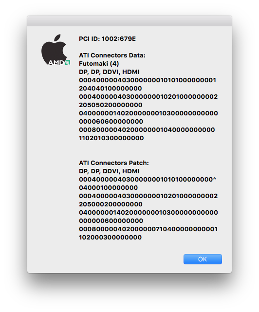

    Das angenehme ist, dass es selbständig nachschaut, ob die device id schon in einer Kext eingebunden ist und den BIOS Decode von der GPU ROM Datei alles zusammen macht.
    Unten einmal das Programmfenster und die Ausgabe wenn man auf "save all" klickt.
    Werde es noch mit den verschiedenen Einstellungen am Häcki ausprobieren und dann berichten.

    Bezüglich dem AMD Framebuffer Utility:
    Anscheinend kann man fehlende Anschlüsse komplett mit Nullen auffüllen und dies wird dann von macOS ignoriert. Weglassen hat zumindest bei mir immer zu einem Nichtladen des FB geführt und ich liess den default Eintrag dann halt drin.
    Vielleicht auch ein Ansatz für die Notwendigkeit der Helper iGPU oder auch nicht.

    Interessant ist das Tool auf jeden Fall, auch wenn ich bis jetzt keinen Erfolg damit hatte, meine HIS HD 6950 macht einfach einen Reboot.
    Ich hatte die Hoffnung dass das Framebuffer Dingens mich wenigstens auf den Desktop bringt, der AMD6000Controller.kext ist da und miniDP läuft auch aber nix geht, der Load VBIOS Haken in Clover ist schon lange abgelutscht.
