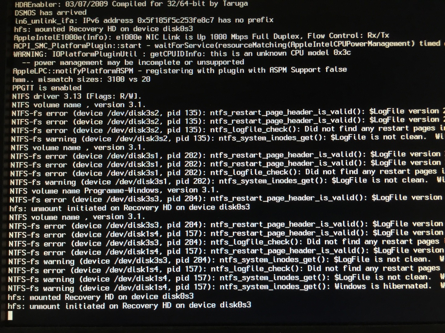

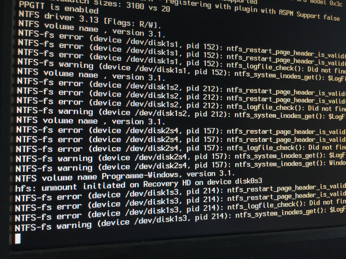

  • gerade nochmal getestet. Wenn ich die Fake ID 0x0300220D nicht eintrage, dann stand er gerade bei "PPGTT is enabled". Hatte aber auch andere Meldungen gehabt. Die Fake ID wieder eingetragen und es geht.

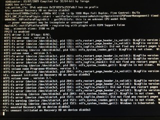

    Es hängt. Bild 1 mit angesteckter Win Platte, Bild 2 mit ohne.

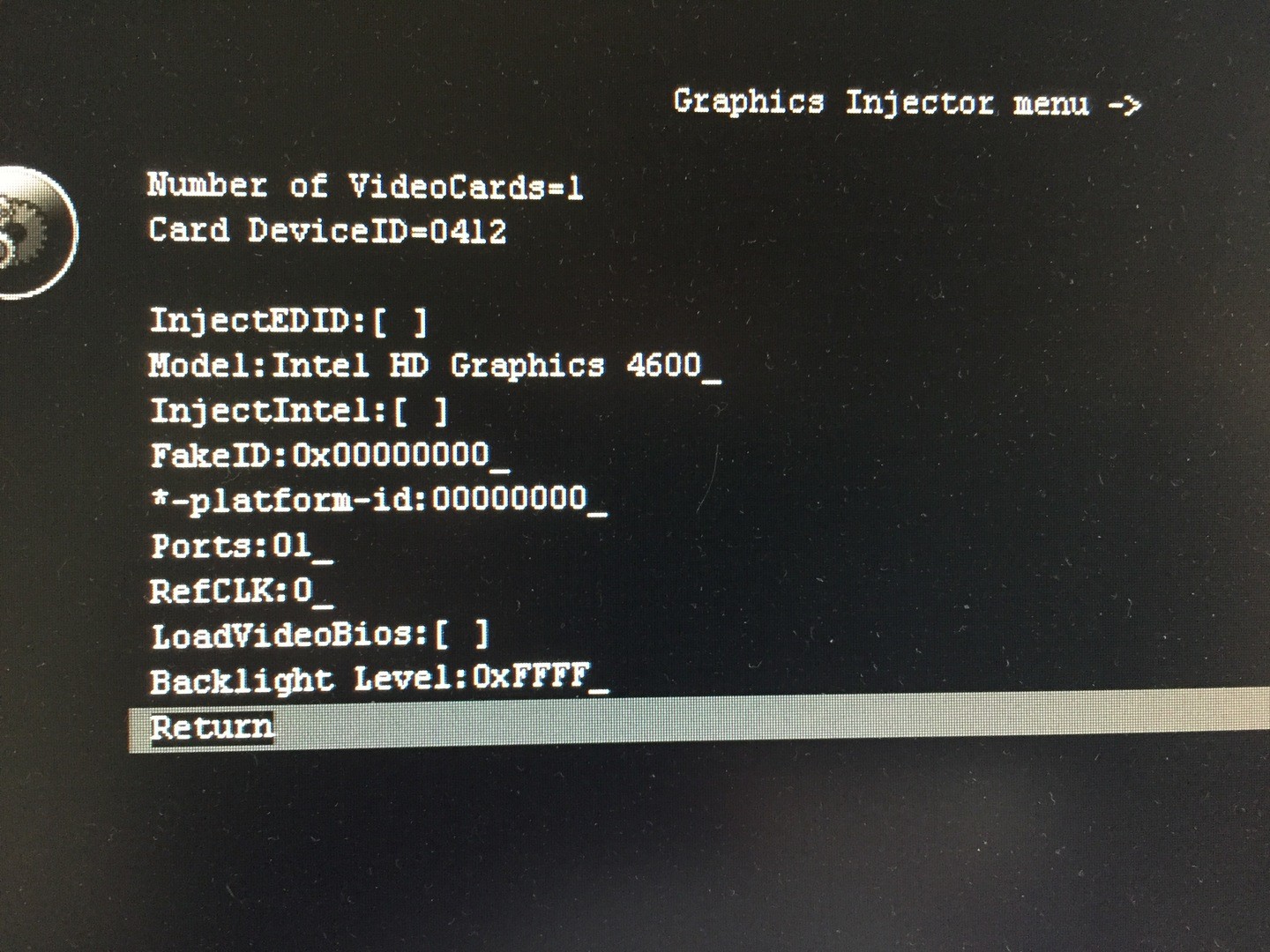

    Muss nicht eigentlich im Graphics Injektion Menü etwas drin stehen (Bild 3)?
  • Das ist nomralerweise der Part der DSDT...
    Der Inject macht nichts weiter als die HD4600 Infos in das Apple-"Umfeld" einzufügen...

  • zu Bild 3
    EDIT: wenn Inject Intel in der plist gesetzt ist, und eine Intel-Grafik arbeitet, müsste da auch ein Kreuz vorhanden sein.
    Versuch beim Booten da mal einen Haken zu setzen. Vielleicht hast du ja die Dateien von @al6042 im falschen Ordner.

    Wenn kein Inject Intel gesetzt, dann hängt es beim ersten Bild, mit Inject Intel beim zweiten. Mit Inject Intel und Fake ID kann ich starten.

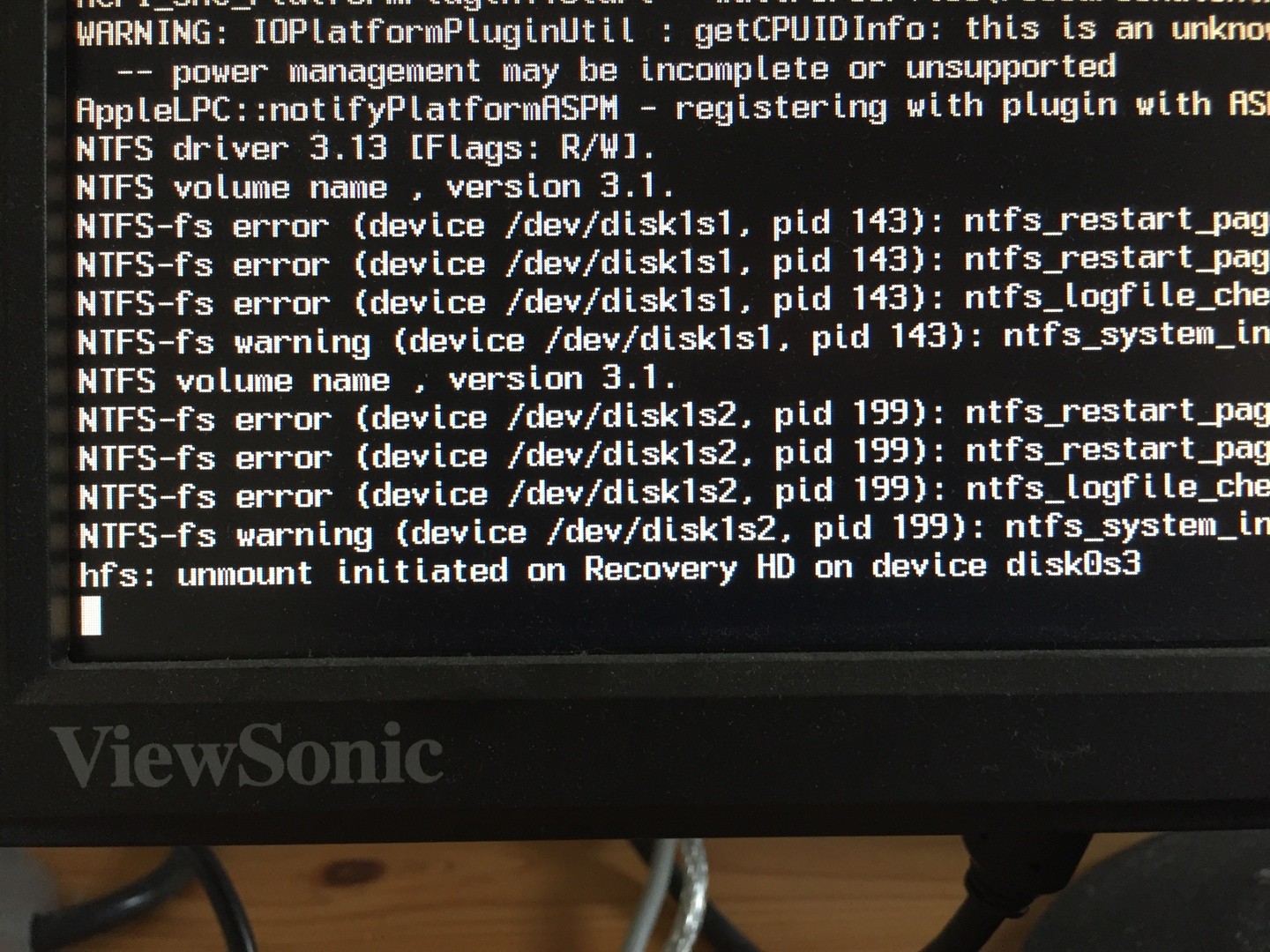

  • Hängt bei " Missing Bluetooth Controller-Transport". Kein Inject eingestellt.
    Habe aber etwas anderes festgestellt: Wenn ich beim Booten in die Optionen gehe, sehe ich die Bootflags -v Kext-dev-Mode=1 rootles=0. Im Configurator steht in der Config.plist nur -v. Auch habe ich beim booten mal den applestyle und manchmal ein Kleeblatt.

  • Kannst du mal beim Starten mal "without caches and without injected kexts" booten?
  • Leider kein Erfolg. Hängt auch bei Missing Bluetooth Controller Transport.
    Mit der FakeID geht es jetzt auch nicht mehr.
    edit: momentan jede Menge Sandbox Meldungen..

  • Hängt bei Missing Bluetooth Transport. Keine Sandbox Meldungen.

    Datei hinterlegt. Mehrmals neu gestartet um gewartet. Hängt immer wie im Bild.
