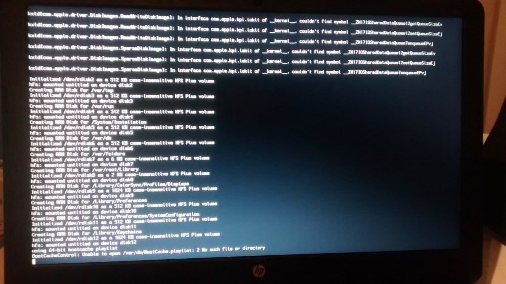

    ich versuche gerade Mavericks auf dem Notebook HP 350 G1 zu installieren.
    Es existiert eine Original Snow Leopard DVD, Snow Leopard läuft in Virutalbox zur Unibeast Stick Erstellung.
    Im BIOS lässt sich kein AHCI einstellen, somit auch schaute ich mich nach ähnlichen HP's hier im Board um (http://hackintosh-forum.de/ind…ntryID=270#profileContent).
    Ohne Veränderung des Sticks lädt er bis zu Ende (Read HFS+ ...), dann ist auch schon Ende, schwarzes Bild, neustart.
    Mit Veränderung: bleibt er stehen .

  • Das Problem ist bekannt: Es liegt am Haswell Prozessor. Damit es funktioniert, musst du den Kernel patchen (Einfach "Early Reboot" googlen)
    Für die OS X Installation halfen bei meinem HP 350 diese Boot Flags: -x (-v) (cpus=1) (maxmem=4096) ncpi=0x3000 PCIRootUID=1
