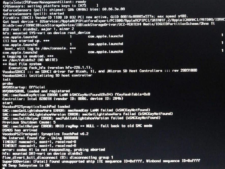

    ich habe mir jetzt ein Lenovo T61 günstig besorgt.
    SnowLeopard org. CD ist vorhanden !!
    T7300, 2x 1GB Ram, Nvidia Quadro140M, Intel-WLAN
    Habe mal die ganze HW mit Windows 8 (Frische Install) getestet, alles soweit ok!
    Nun habe ich mal versucht Mavericks zu installieren, nach der Methode von „Griven“
    war doch nicht so einfach wie ich mir das vorgestellt habe, aber jetzt läuft das mal, wenn der Boot durch ist….
    Nur das dauert ca. 2min10 bis zum Desktop…
    mit -v gebotet… da hängt er bei der Meldung „ VM Swap Subsystem is ON „ ca. 65sec. lang….
    dann geht es weiter bis zum Desktop.
    Habe mal im Netz gegoogelt… da gibt es auch diese Probleme… aber noch kein Lösung dazu
    hat von euch jemand ein Lösungsansatz ? (Griven vielleicht)
    ich weis im Moment keinen Rat, wie ich da weiter kommen soll ???
    lg H
    PS. GraphicsEnabler=No, IGPEnabler=Yes habe ich schon probiert, keine Besserung
  • Versuche mal
    1. dart=0
    oder schalte die Virtualisierung im Bios ab.
