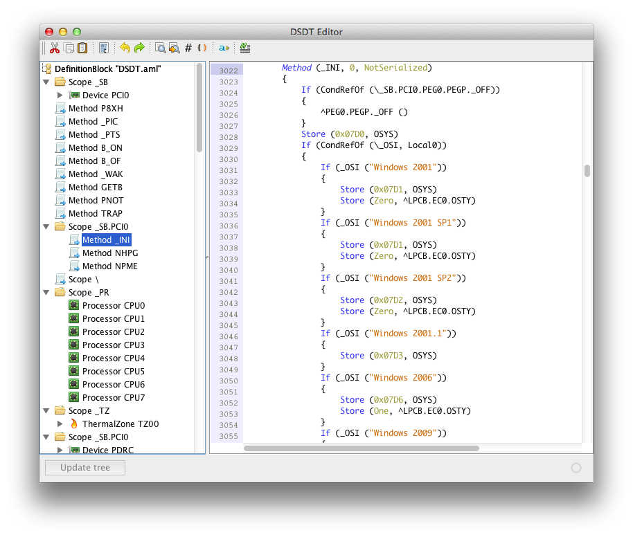

  • Also hast Du auch die Nvidia nicht im Bios deaktiviert, sondern alles läuft durch einen DSDT Patch?

  • Genau so sieht's aus.

  • Kannst Du diesen Patch mal hier bitte posten? Danke!

  • Ich weiß nicht wie man Patches schreibt, also hier einfach wie ich's gemacht hab
    Zitat
    External(\_SB.PCI0.PEG0.PEGP._OFF, MethodObj)
    if (CondRefOf(\_SB.PCI0.PEG0.PEGP._OFF)) { \_SB.PCI0.PEG0.PEGP._OFF()
    innerhalb der Methode _SB_PCI0._INI einfügen dass es so aussieht
    Danach sollte es deaktiviert sein, bei mir aufjedenfall.

  • Super, genau das meinte ich! Danke!

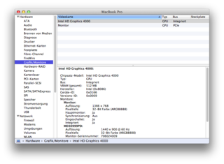

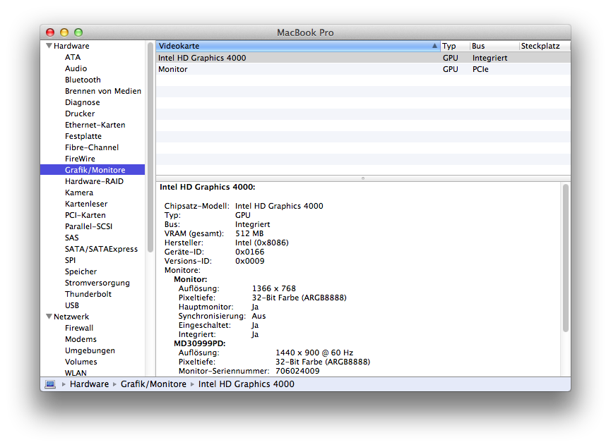

  • Hey Juliaan,
    ich habe den Patch auch gleich mal in meine DSDT integriert, allerdings weiß ich nicht woran ich fest mache ob es funktioniert hat oder nicht. ^^
    Was mir aber aufgefallen ist, ist dass ich bei meiner Intel4000 nur auf 512MB Ram komme. :|
  • Hi stackbage,
    eigentlich sollte die PCIe Karte nicht mehr unter Systembericht aufgeführt werden.
    Soweit ich weiß (bin leider nicht wirklich der "Intel-Profi", eher AMD) wird je nachdem wie viel RAM man hat, dass ganze festgelegt.
    Ich weiß auch leider nicht ob das Unterschiede macht, welchen Editor man nutzt, ich aufjedenfall nutze MaciASL, kannst es ja nochmal damit probieren.

  • Ah, okay. Hmm. :| Hab ich denn den Patch richtig eingetragen? Ich bin nicht wirklich bewandert in dem Thema. Ich hab mir die DSDT bis hierhin auch erstellen lassen. :D

  • Hi,
    hab mich jetzt auch das erste mal dran gesetzt.. hast du auch ein Insyde H2O BIOS?
    So wie es aussieht sieht es nun bei mir auch.
    Habe es auf gut Glück gemacht und es hat funktioniert.. ansonsten versuch mal die Grafikkarte mit IOReg ausfindig zu machen, ob sie überhaupt wirklich in PCI0 steckt.
