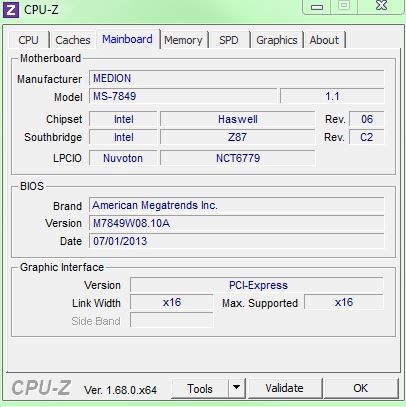

  • Wind00f was mich mal interessieren würde ist kannst du ein Bios Backup machen oder dein BIOS flashen, desweiteren wenn Windows funktioniert mal mit CPU-Z schauen oder Bilder machen
    Die zwei Sachen interessieren mich (meins ist nur ein Beispiel, welche Seiten wichtig sind)
  • Bios backup wird schelcht möglich sein,das OEM Bios bringt da nicht gerade funktionen mit. Was das flashen angeht,keine Ahnung.
    CPU-Z:

  • würde die CPU ausbauen und ein Gigabyte Board Kaufen ! Erspart dir viel Arbeit ;)
  • Das ist ein Medion X5303 D soweit ich weiss.
    sn0wleo Werde ich demnächst mal machen,würde es aber trotzdem so versuchen:)
    So eig. wollte ich das Projekt ,,OSX auf Medion Board" ruhen lassen,aber es gibt mir keine ruhe. Denn ich habe noch nicht alle Hoffnung verloren und habe einfach mal die Sysinfo rüber laufen lassen.
    Das Ergnis enthalte ich euch natürlich nicht vor :D
    Ich hoffe das bringt ein wenig klarheit und ihr könnt mir dennoch helfen.
