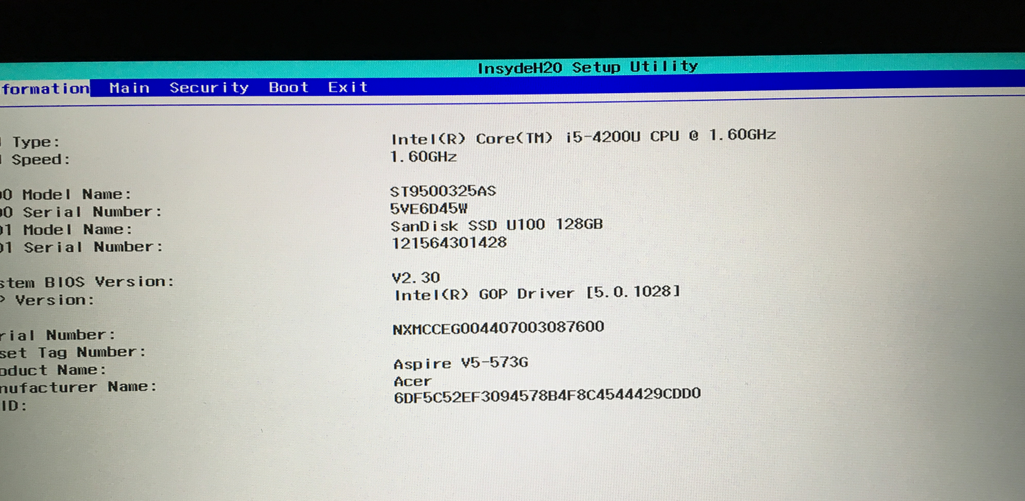

  • Bios Unlock .
    Funktioniert bei mir mit dem 2.30
    wenn du im Bios bist Fn + Tab drücken danch neustarten und direkt wieder ins Bios nun ist alles frei.
    Ps: Muss jedes mal wieder ausgeführt werden.

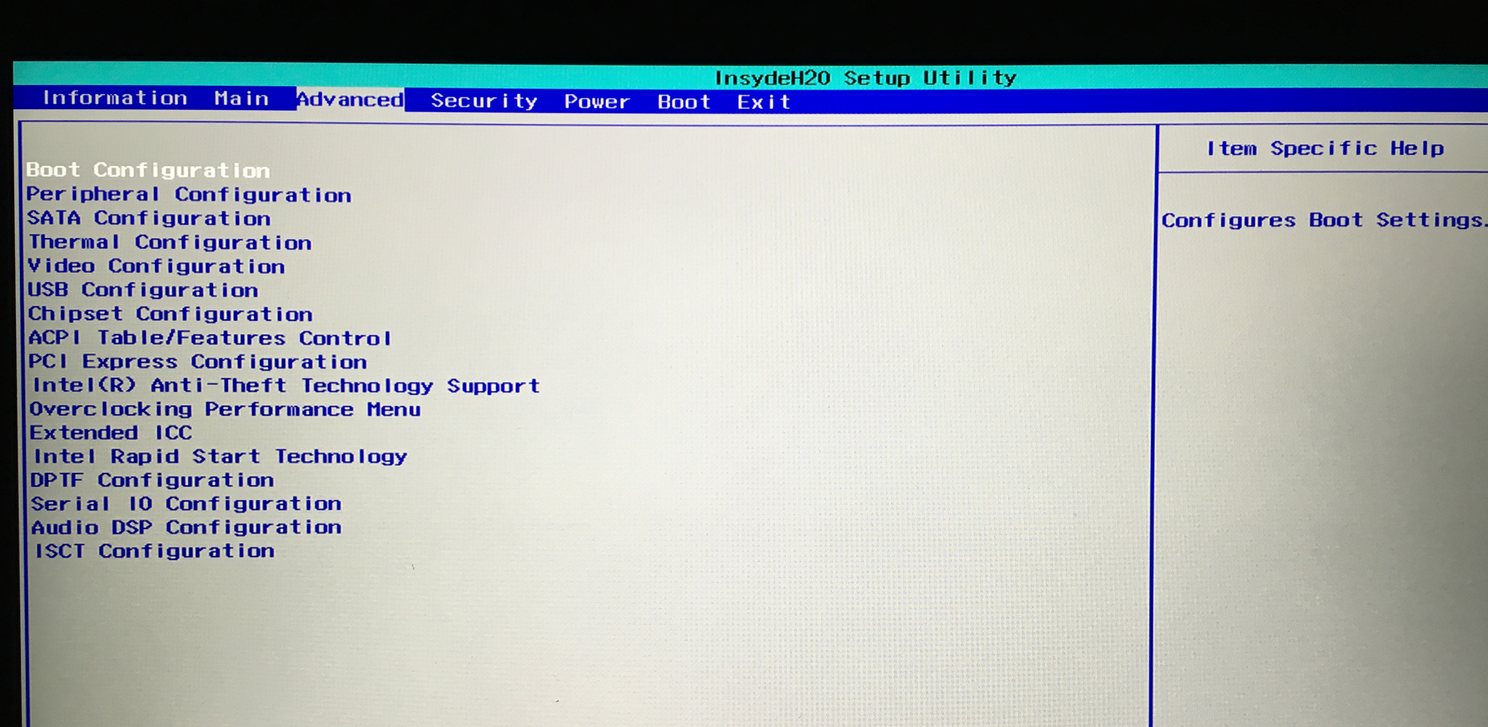

  • Hallo
    @Derb75
    kannst du mir sagen wie ich die Nvidia im unlock-bios ausstellen kann?
    ACER Aspire V5-572g
    - 39,6cm (15.6") Full HD ComfyView LED Display (1920x1080)anti-glare
    - Intel Core i7-3537U 2.00GHz (4MB Cache; Intel Turbo Boost bis 3.10GHz)
    - 8 GB DDR3-RAM
    - 500 GB SATA Festplatte 5400 U/min
    - 4 GB Nvidia GeForce GT 750M
    - Acer InviLink Wireless LAN 802.11 a/g/n
    - 10/100/1000 Mbit Ethernet
  • Unter Video Configutarion.
    Im 2. Scrrenshot. Falls man da was einstellen kann
