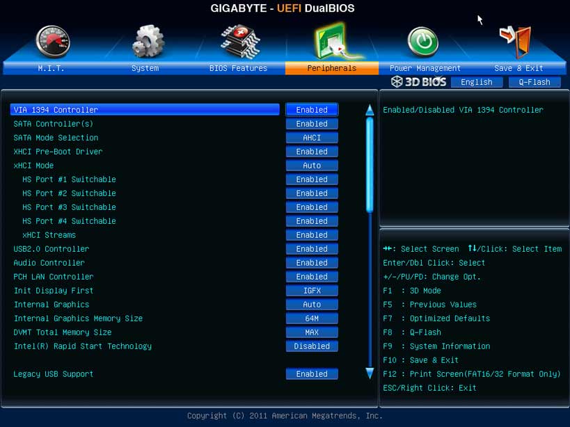

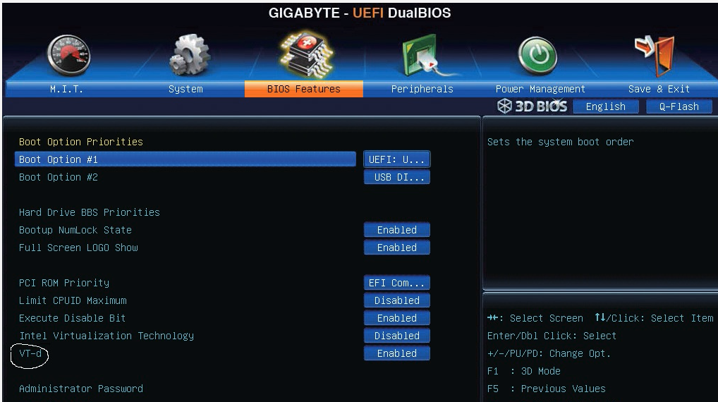

    hab mein bios usw nach dieser anleitung eingestellt.
    Hackintosh Anleitung GA-Z77X-UD5H / Intel Core i7-3770K / EVGA NVIDIA GTX670 FTW

  • vtd[0] fault: device 5:0:0 reason 0x5 W:0x26xxxxxx
    das kommt jetzt in tausendfacher ausführung... bootet sehr lange bis jetzt... bin aber noch nicht im ML. ich glaube aber, dass er jetzt hängt

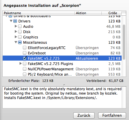

  • Du meinst sicher DVI! Kann sein!
    Hast du die FakeSMC.kext mit den Plugins installiert oder ohne. Wenn mit Plugins, lösche mal die FakeSMC.kext und die Plugins und installiere dieFakeSMC.kext neu, ohne Plugins!
  • ohh ich depp.... natürlich meinte ich DVI...
    hab die FakeSMC ohne Plugins installiert. er bootet jetzt ohne biit flags (gott sei dank), aber nur in den sicheren systemstart und das automatisch
