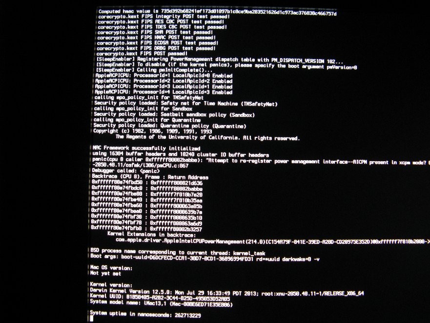

  • Du kannst den Installer unter dem Apfel (mit sofort beenden) nach dem Update erst einmal beenden, dann Deine Kext installieren. Dann mit -v booten und schauen wo der Boot hängt. (Screenshot)
  • Ok Update eingespielt. Danach geht aber halt nix mehr...
    Siehe Screenshot.
    Ich habe gerade versucht über den USB Install-Stick zu Booten und habe die Platte angewählt dann kommt diese Fehlermeldung.
    Was kann man da nun tun?

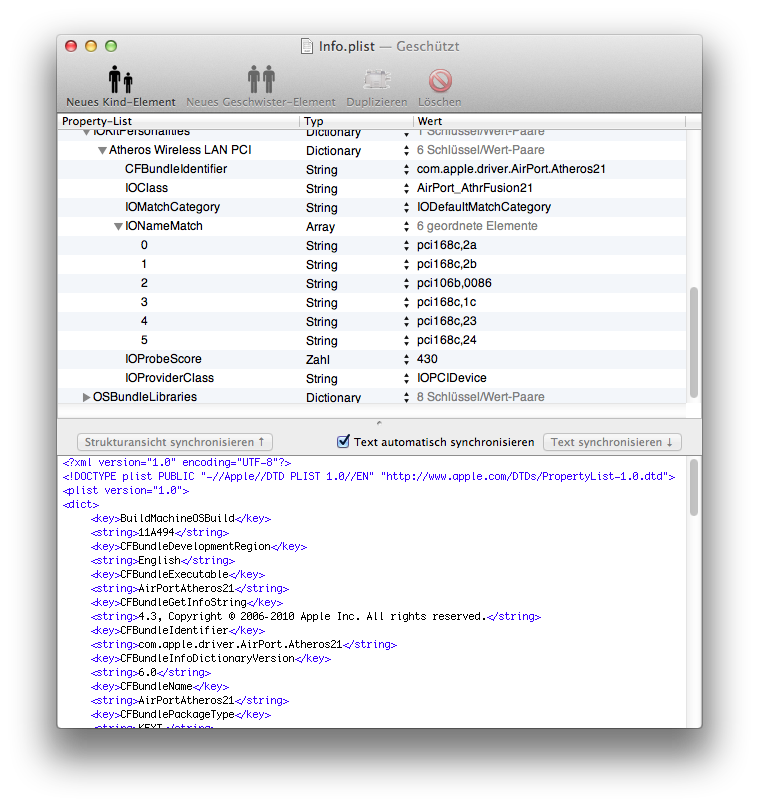

  • Klappt leider auch nicht. Hab's auch schon mit dem zurückspielen der kextd Datei probiert, klappt aber leider auch nicht.
    Wenn ich über den kext wizard die kext Datei manuell laden möchte kommt folgende Fehlermeldung "/System/Library/Extensions/AirportAtheros21.kext failed to load - (libkern/kext) dependency load failed; Check the system/Kernel Logs for errors or Rey kextutil(8)."

  • Die Meldung ist normal, hast Du mal die Rechte repariert, Cache neu aufgebaut und mit -v -f UseKernelCache=No gebootet?

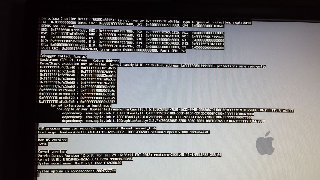

  • @heax , nein die war nicht für Dich, alles was durcheinander hier… Boote mal -v GraphicsEnabler=No, um zu schauen, ob Du überhaupt ins System kommst, evtl noch -x dazunehmen.
  • Hatte ich schon mit -x und mit -v GraphicsEnabler=No versucht.
    Komme nicht in das System rein. Kommt die Fehlermeldung wie in meinem Screenshot.

  • Ich kann Dir jetzt erstmal helfen ins System zu kommen, aber dann müssen wir schauen wie die Grafik wieder richtig ans laufen kommt. boote mit -s, dann folgenden nacheinander eingeben:
    1. /sbin/mount -uw /
    2. cd/System/Library/Extensions
    3. rm -rf AppleIntelFramebufferCapri.kext
    4. exit
    Jetzt solltest Du ins System kommen, aber die Grafik wird nicht mit QE/CI laufen. die gelöschte Kext hänge ich an.

  • Ok also liegt es an der Grafik.
    System fährt trotzdem nicht hoch.
    Aber Danke.

  • Welche Fehlermeldung kommt denn? Wenn Du die Kext richtig gelöscht hast, muss eine andere Fehlermeldung kommen. Du musst auch die Leerzeichen in den Befehlen einhalten.
  • @IBM du bist mein Held des Tages. Es hat geklappt. :danke:

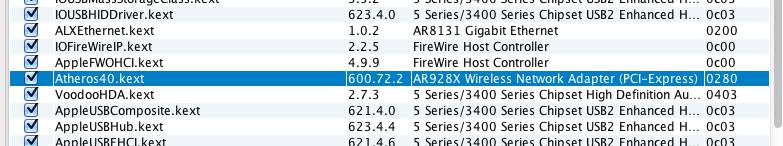

    Hab jetzt auch nochmal geschaut welche kext. Datei er für mein Wlan karte genau benutzt und zwar diese IO80211Family.kext in der diese AirPortAtheros40.kext enthalten ist.

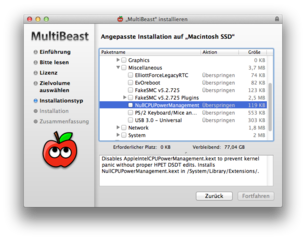

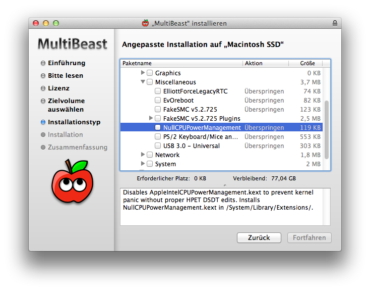

  • Mit Time-Machine kann ich Dir nur halbwegs weiterhelfen, da ich es nicht nutze sondern CCC (Carbon Copy Cloner) . Wenn Du mit -x booten kannst, musst Du dann die Time-Machine und dann das Datum aus wählen, auf das Du zurück gehen möchtest. Ansonsten aber mit dem Installationstick booten un dann das Backup zurückspielen. Boote aber mal mit -x und installiere mit MultiBeast die NullCPUPowerManagement.kext, evtl sollte damit Dein Problem schon behoben sein.

  • Das booten funktioniert ja eben nicht, endet im vorhin geposteten screen. Beim booten kann ich abbrechen und am prompt die Parameter eingeben, die dann wieder im screenshot enden.
    Gibt es vom bootprompt aus die Möglichkeit das Backup zurück zu spielen? Ansonsten muss ich den ganzen Weg von 10.6 bis 10.8 wieder gehen.

  • Boote mal mit:
    -v npci=0x2000 PCIRootUID=0 oder 1
