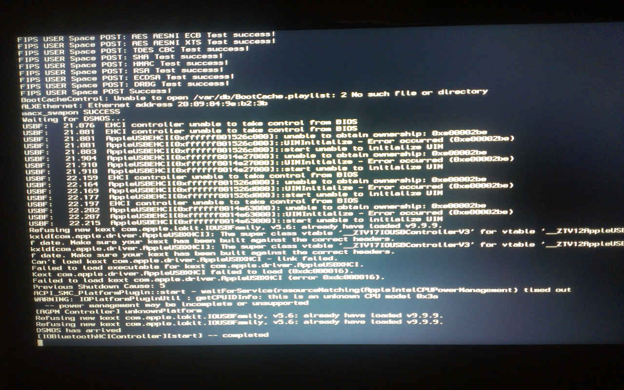

    Edit: Mit den flags konnte ich ML tatsächlich installieren. :) Nur bootet es leider nicht von alleine. Ich komme nur mit -x rein. Da erkennt er aber außer die laptop tastatur nichts. Also kann ich kein multibeast oder der gleichen installieren.
    Ich werde morgen mal ein Bild mit -v hochladen.

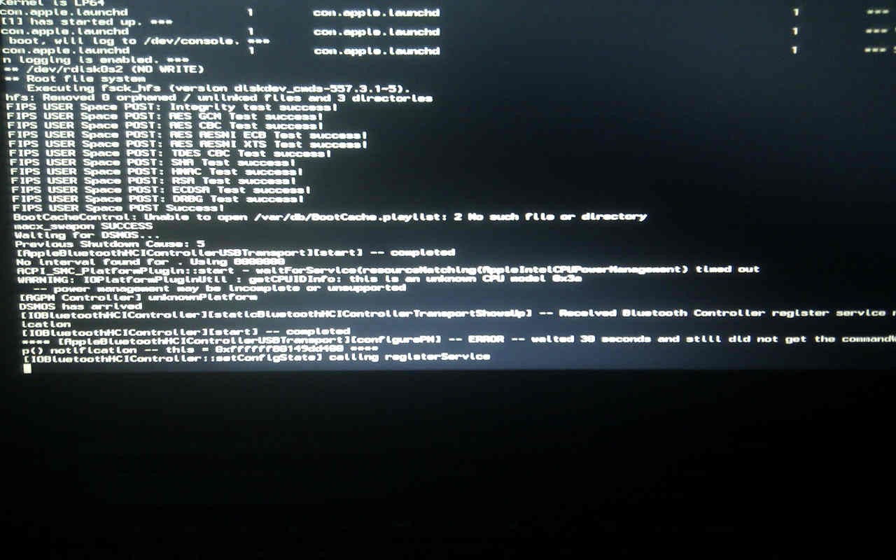

  • Er scheint im sicheren Modus die USB ports nicht zu erkennen. Er erkennt weder Mouse noch USB Stick oder der gleichen.
    Wenn ich mit -v starte kommt das.
    Ich hab auch schon versucht nochmal mit EHCIacqire=Yes EHCIhard=Yes -v zu booten. Das klappt diesmal aber nicht.
    LG

  • Hast du die NullCPUPowermanagment.kext auf dem Stick?
    Laut Verbose Ausgabe fehlt diese bzw. jegliche andere vergleichbare Methode, denn die AppleIntelCPUPowermanagment.kext timed aus.
    Bevor das nicht läuft, läuft auch nichts anderes.
    Und die EHCI Fehler scheinen ja immer noch da zu sein. Daher wohl auch kein Zugriff auf die USB-Geräte.
    Daher könnte man evtl. über die DSDT ran gehen, wobei wir dir auch helfen würden.
    Aber rechne dir da nicht allzu große Chancen aus.
  • Nein, habe ich nicht. Die müsste dann in den Extras Ordner richtig?

  • Ne, es kommt trotzdem noch der timed out Fehler.
    Sorry für die schlechte Bildqualität.
