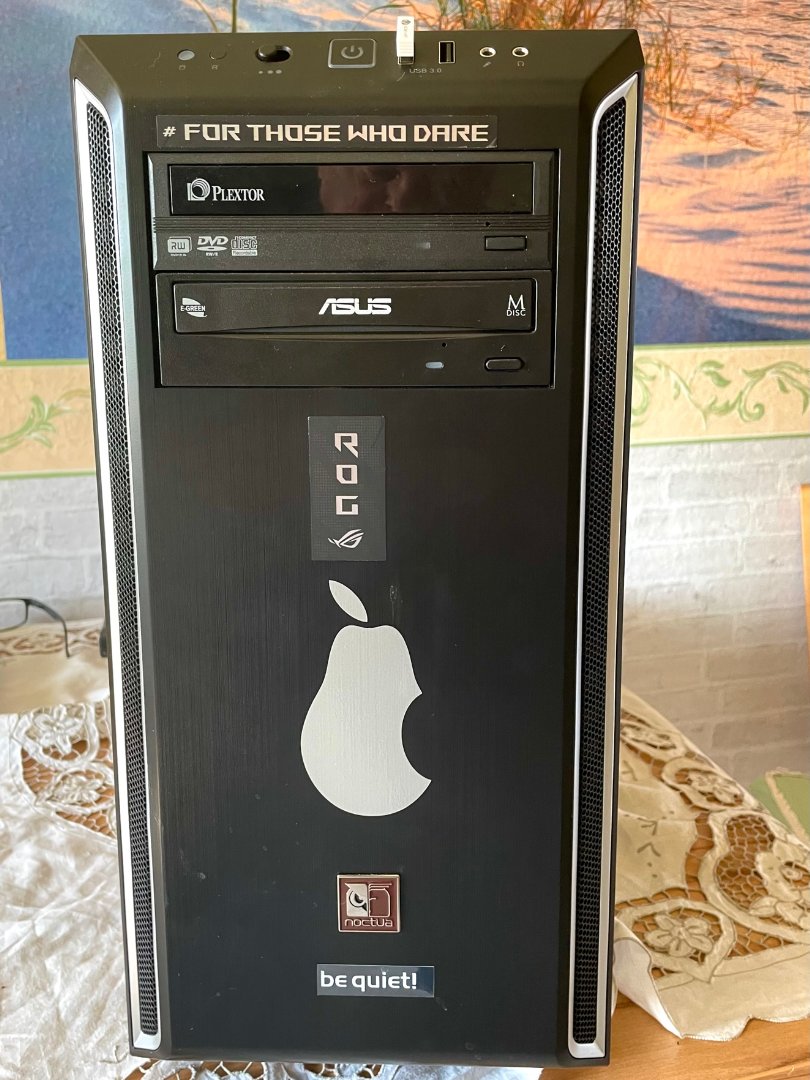

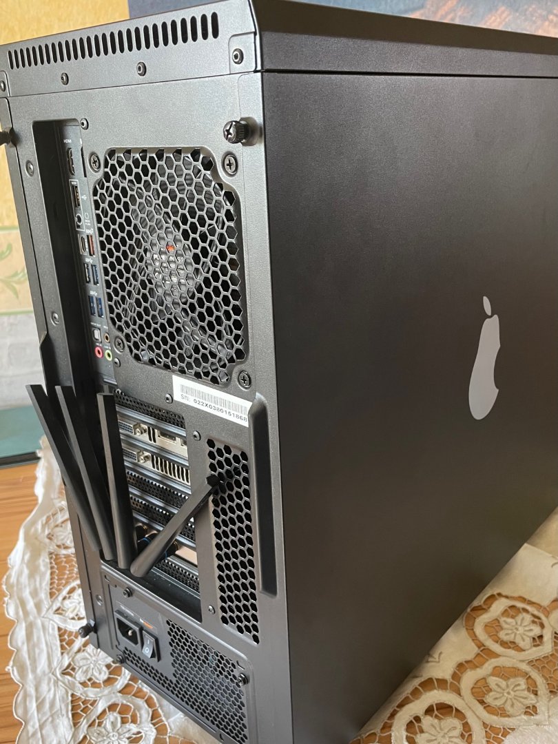

    Ich nenne Ihn BIRNI
    194557-img-1833-jpg194558-img-1834-jpg
    Erstmal noch einmal vielen Dank für alle Freunde hier für die vielen Tipps.. Der Opa hats geschafft !!!! mein Hackintosh Namens BIRNI fährt mit Catalina hoch. Ich wollte schon aufgeben. Eine Installation scheiterte immer am fehlenden ETHERNET. Bis ich merkte das ja die Fenvi T919 sich schon registriert hatte.Über WLAN war dann um 0:30 Uhr das Catalina drauf.
    Kann mir jemand einen nützlichen Tipp noch geben wie ich das ETHERNET zum laufen bekomme ? Alle " Mausis" kexte probiert...nix zu machen. Bestimmt liegt der Fehler an mir, oder an der unvollständigen EVI. Des weiteren funktioniert der eine USB Gen2 Type A + USB Type-C nicht.Alles andere läuft sehr gut. Auch die Quadro K5000 läuft perfekt
