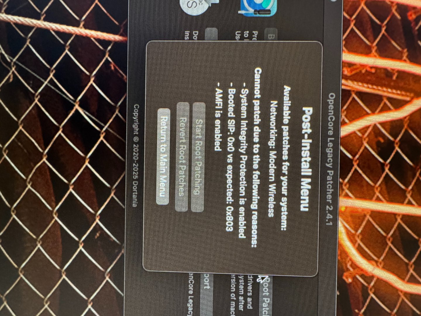

Von Amazon gekauft, " Gigabit Network Card BCM94360CS2 802.11 ac Wifi adapter PCI-E" und laut Hackintool ist Broadcom BCM4360 802.11ac Dual Band usw..
Mit boot arg. amfi=0x80 habe ich geschaft zum laufen, habe ich auch gepatcht aber ich glaube bei mir fehlen wichtige kexte für WLAN.
nobby Mein problem ist dass ich OLC Patcher nicht funktionieren bringen kann, sind paar Einstellungen egal wie ich ausschalte oder ein ,lasst mich nicht mehr weiter, sicher mache ich etwas falsch aber was?
Ich habe das Betriebssystem Sonoma installiert. Leider funktioniert WLAN nicht, aber Bluetooth schon.
Mein Wissen reicht dafür leider nicht mehr aus. Obwohl ich mein Bestes versucht habe, konnte ich das WLAN nicht zum Laufen bringen.

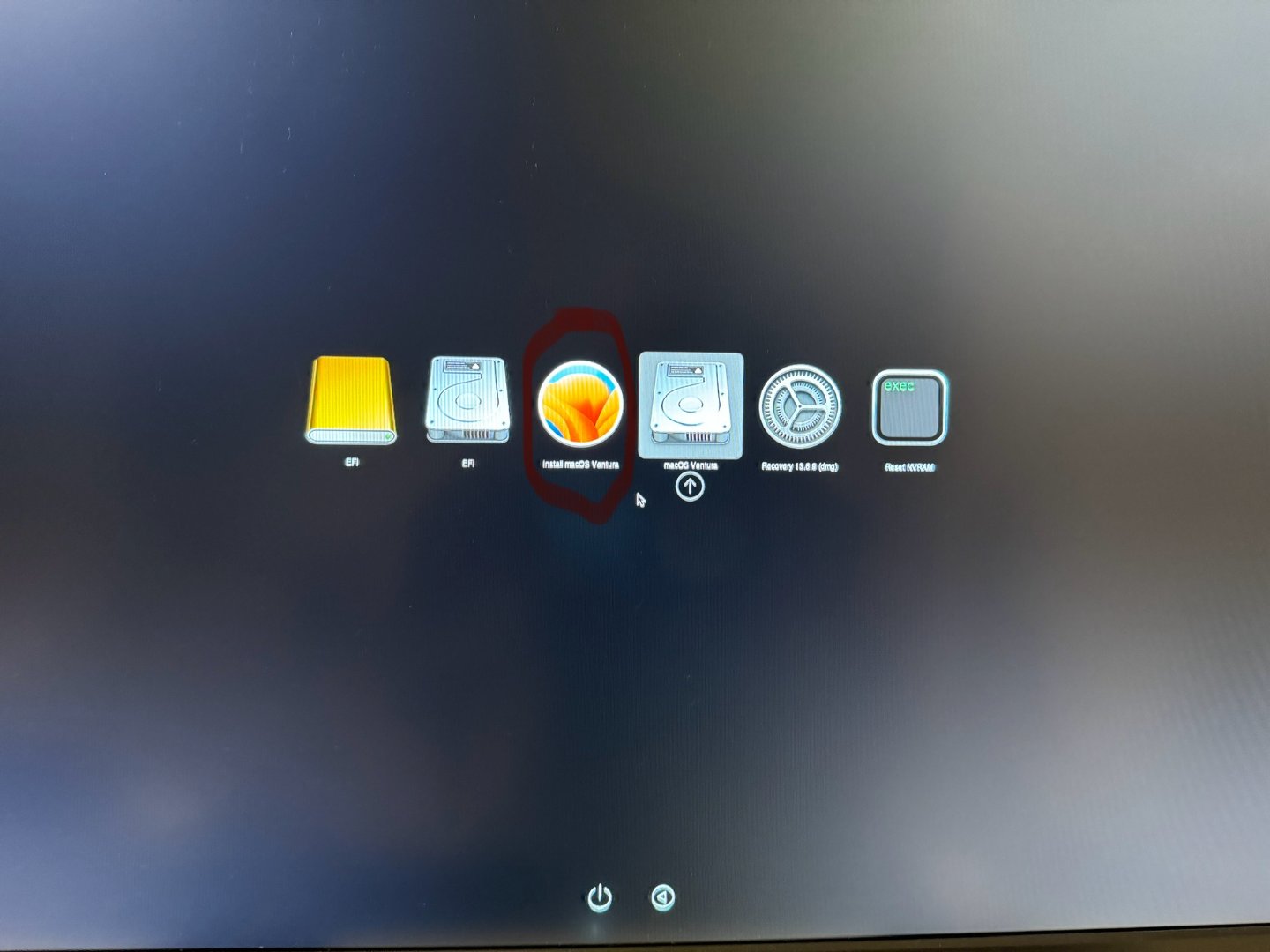

@julian91 Jetzt schaut gut aus! Ich habe die scanpolicy auf 0 gesetzen , auch instal macOS Ventura ist sichtbar ![]()

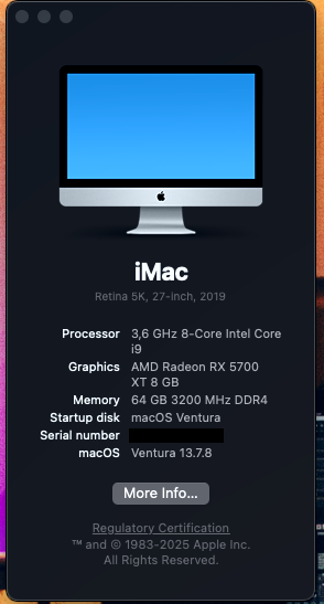

Vor ein paar Tagen habe ich eine Frage zu einer neuen Grafikkarte gestellt, eigentlich einem Grafikkartenwechsel und einem Upgrade von BigSur auf Ventura....sehe Thread : SAPPHIRE Pulse Radeon RX 5700 XT 8G
Ich habe dieses Problem tatsächlich mit boot-arg gelöst, bin aber nach dem Erstellen des USB-Sticks für die Installation auf ein anderes Problem gestoßen. Ich habe das OC mit neuem Kext auf die neueste Version erneuert ,Genau so habe ich den bootfähigen USB erstellt, wie mit Beispielen auf YouTube beschrieben , Tatsächlich habe ich genau das zuvor für BigSur getan aber damals konnte ich Booten ,jetzt ist beim Booten nur noch NVRAM-Reset sichtbar ,der Rest der macOS Ventura-Installation usw. ist nicht sichtbar.
Meine Frage wäre folgende: Die BIOS-Einstellungen für Big Sur gelten nicht mehr für Ventura, oder es sollte normal funktionieren?
Ich hänge die Konfigurationsliste ohne den Ordner an, da sie zu groß wäre, vielleicht bekomme ich eine Vorstellung davon, was ich richtig oder falsch gemacht habe.
Vielen Dank im Voraus für alle Ideen ![]()
MotherboardGigabyte Z390 AORUS PRO ATX
processor Intel i9-9900K 3.6 GHz
graphicscard SAPPHIRE Pulse Radeon RX 5700 XT 8G
memoryDDR4 64GB Corsair
operating system BigSur.

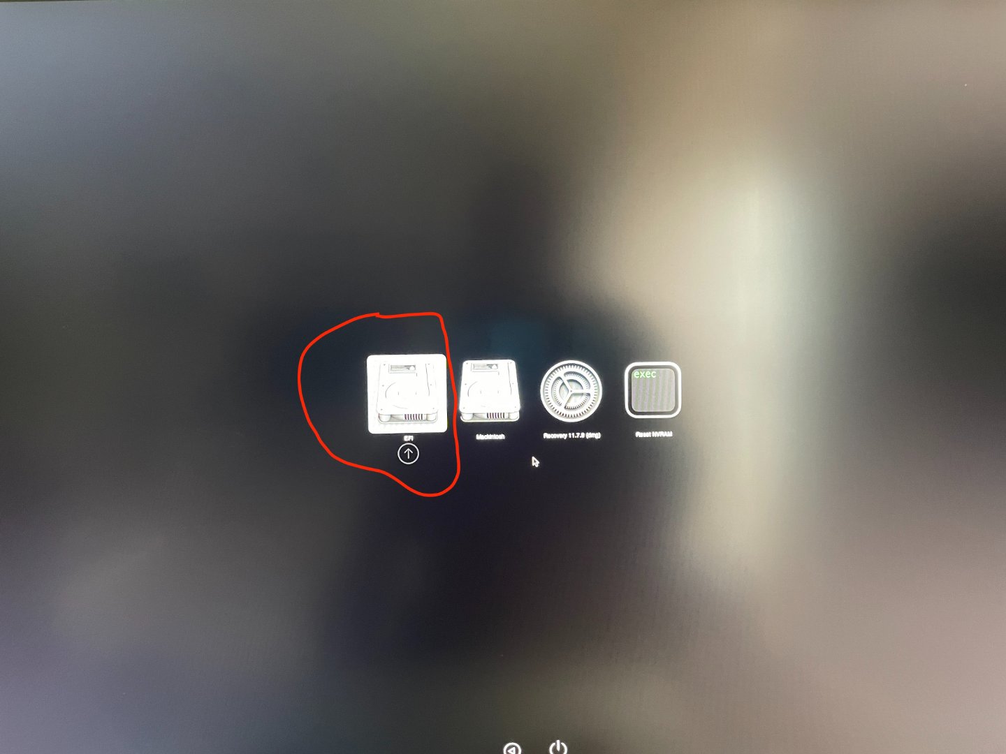

Ob Du die EFIs als Standart gezeigt bekommst oder nicht hängt an einer einfachen Einstellung. Du musst sie in OC eben ausblenden: Misc/Security/Scan Policy. Nutze OC-AT oder den OpenCore Configurator, da musst Du beim Ankreuzen nur die Arten von Startplatten weg kreuzen, die Du NICHT sehen willst, eben besonders ESP:

Du wählst das Icon von Big Sur im Bootmenü von OC und drückst Strg+Enter, fertig ist die Standardeinstellung.

Ich lade ein Foto hoch... ich habe mit rot gefarbt ![]()
Die Frage klingt vielleicht dumm, aber wie stelle ich den BigSur-Ordner als Standard ein? ![]()
Hallo zusammen,
Letzte Woche habe ich mein BigSur auf die neueste Version aktualisiert, seit ich den Computer starte, sehe ich immer den EFI-Ordner,es war vorher nicht sichtbar.Ich habe auch die anderen Festplatten überprüft und festgestellt, dass Apple während des Updates auf einigen einen EFI-Ordner erstellt hat, diese aber gelöscht habe.Das Ärgerliche ist, dass ich jedes Mal, wenn ich den Computer starte, darauf achten muss, die Festplatte und nicht den EFI-Ordner auszuwählen.Kann mir vielleicht jemand bei diesem kleinen Problem helfen? Danke ![]()
