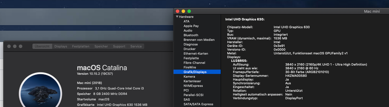

Hallo Freunde,
nachdem mich mein Dell Optiplex 3060 die letzten Tage sehr geärgert hat, habe ich mich nach alternativen umgeschaut.
So bin ich auf den Shuttle gekommen.
Eingebaut habe ich folgende Hardware:
Intel i3 8100T mit UHD630
8GB DDR4 2400
250GB Samsung SSD M.2 SATA (Bios anpassen da hier PCIe voreingestellt ist))
Dell DW1560
Im Gegensatz zum Dell wird hier mein 4K Monitor erkannt und richtig dargestellt.

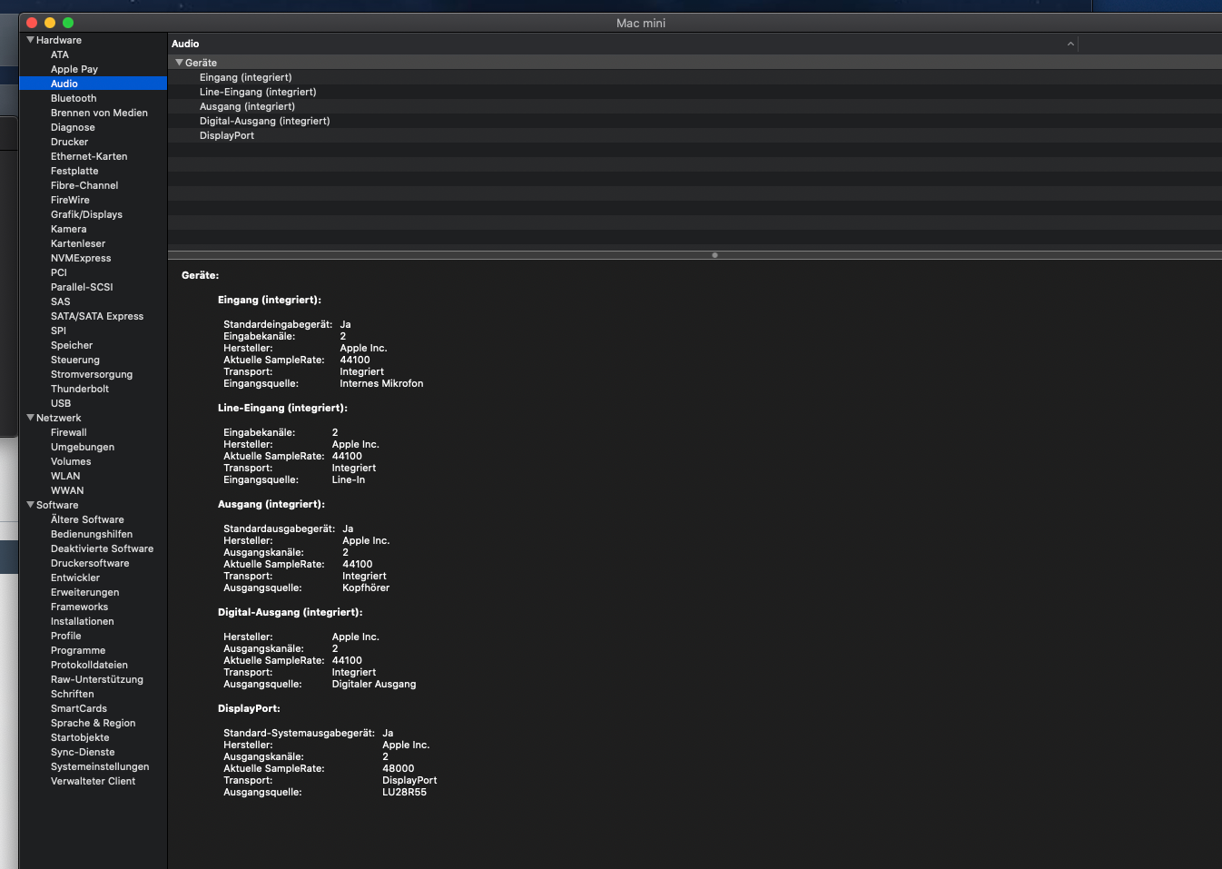

Sound läuft mit Audio ID 5 und FIXHDA.
Danke al6042 für den Hinweis mit dem Lan Kext.
