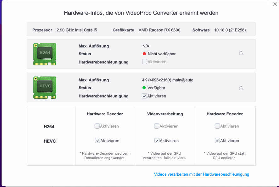

iGPU ist aktiviert und in der config drin...laut Videoproc geht HEVC aber kein H.264...in Über diesen Mac wird mir die RX6600 ganz normal mit 8GB angezeigt

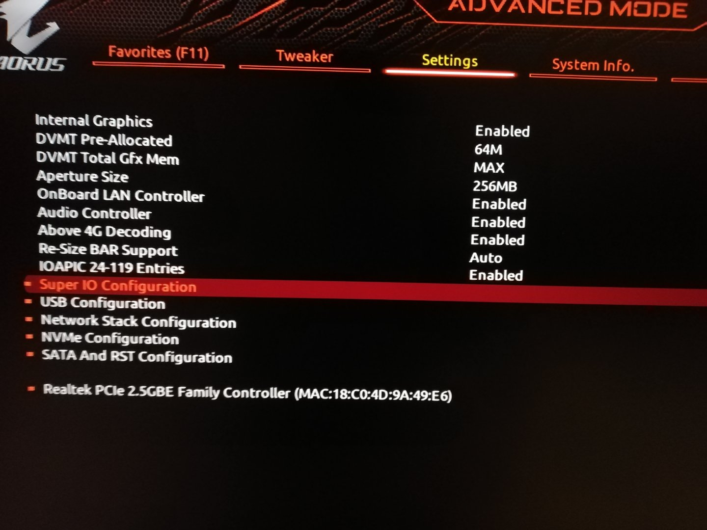

Leider hat sich herausgestellt, dass der Video Output (mit acceleration) bei den 500-er Boards nicht funktioniert. Nur ohne HW acceleration...Also nix mit iGPU![]()

Leider läuft es immer noch nicht ganz. Die Grafikbeshcleunigung fehlt immer noch. Habe es versucht mit den ganzen con0,con1,con2 Properties und den ganzen anderen Properties die du in diesem Thread geschickt hast. Wenn ich device_type mit in die config.plist reinnehme bleibt er wie schon zuvor bei "all done. going home." hängen.
5T33Z0 deine Device ids habe ich probiert. Hat leider auch nichts gebracht. Wenn ich die device-id Property aus der config.plist raus nehme bricht das HDMI Signal mitten im boot einfach ab.
Ich verwende HDMI
Mit dieser config.plist bootet alles problemlos - aber ohne HW-Acceleration.
Bei Über diesen Mac sind nur 14MB der iGPU zugewiesen und alles ist sehr laggy (insbesondere Launchpad)
