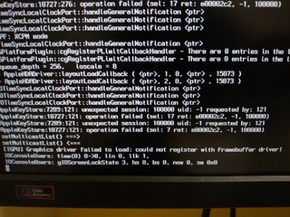

griven Leider hat das auch nichts geholfen :c
Im debug auf dem Bildschirm bin ich auf folgendes gestoßen: [IGPU] Graphics Driver failed to load: could not register with framebuffer driver!
gemeinsam mit ein paar anderen "fehlern"
Sagt das irgendwem was?

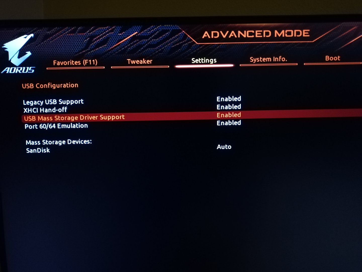

Könnte bei diesen USB Einstellungen im BIOS irgendwas falsch sein?
