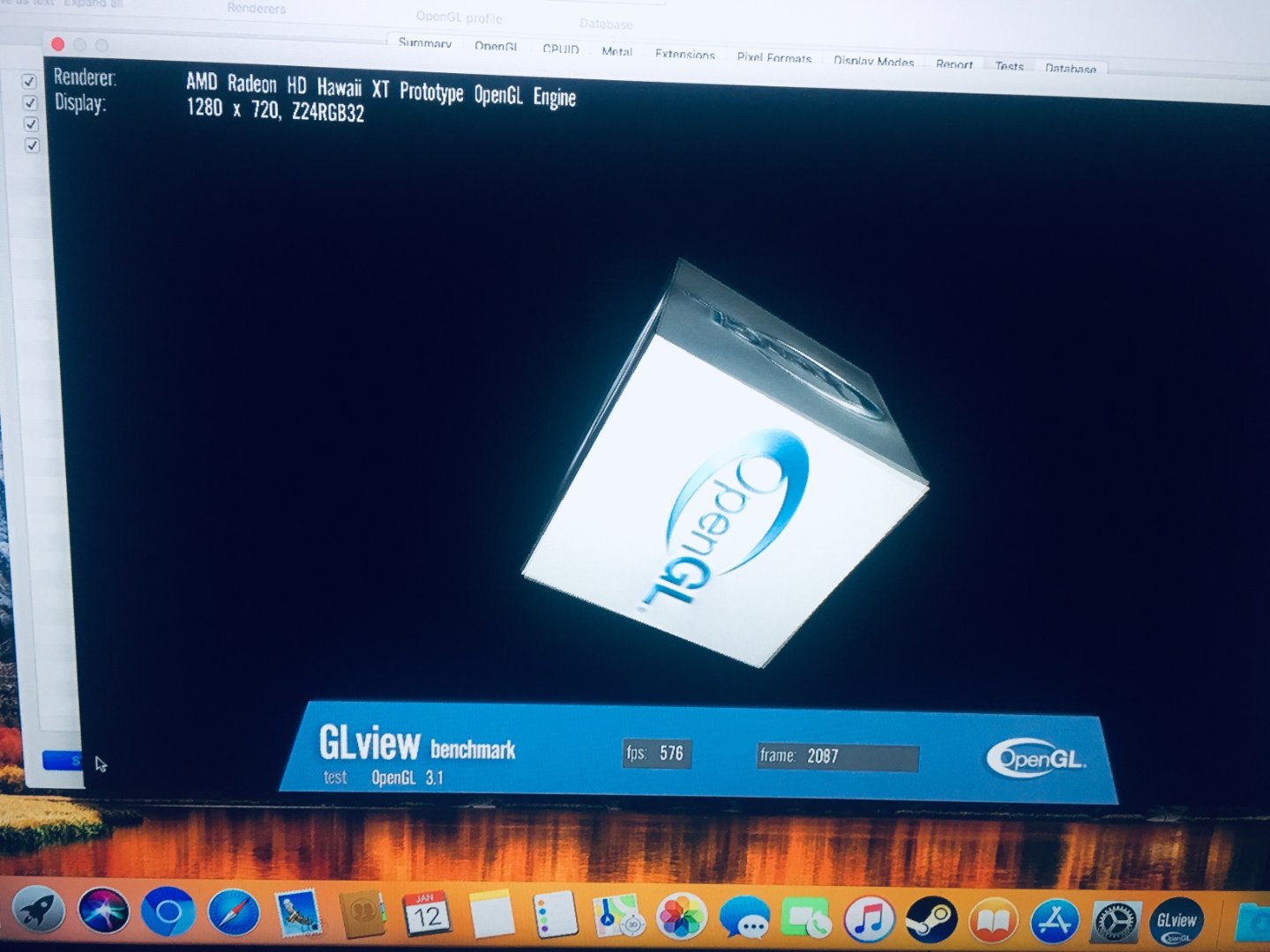

Meine Sapphire AMD Radeon R9 290X Tri-X OC wurde als Radeon HD XX irgendwas erkannt. Nach WhateverGreen.kext (neuste) und Lilu.kext (neuste) wird sie korrekt erkannt und läuft prima. Auch mit Hardwarebeschleunigung soweit ich das beurteilen kann.
Starte ich jetzt ein Spiel oder einen Video/Bluray-Player welches auf OpenGL setzt, tritt ein unschöner Effekt ein. Während im Fenstermodus noch alles reibungslos läuft, ist das Bild im Vollbildmodus vollkommen kaputt. Hier die Beispielbilder einmal Fenster, einmal Vollbild. Zusätzlich fängt die Karte nach 10 Sek. an zu fiepen bei einem Benchmark im Vollbild mit OpenGL Extensions Viewer. Sowas macht sie unter Windows und Linux nicht.
Jemand eine Idee was zu tun ist, oder hat jemand schonmal etwas ähnliches gehabt? Danke schonmal!
