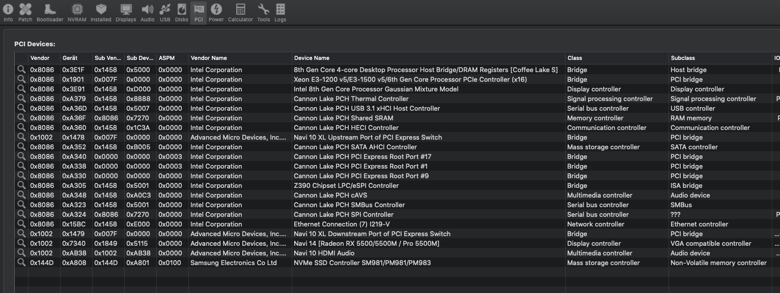

Schau mal im Hackintool unter PCI ob dir irgendwas von Broadcom angezeigt wird, tendenziell weiter unten.
Moin, nein da ist nichts aufgeführt.
