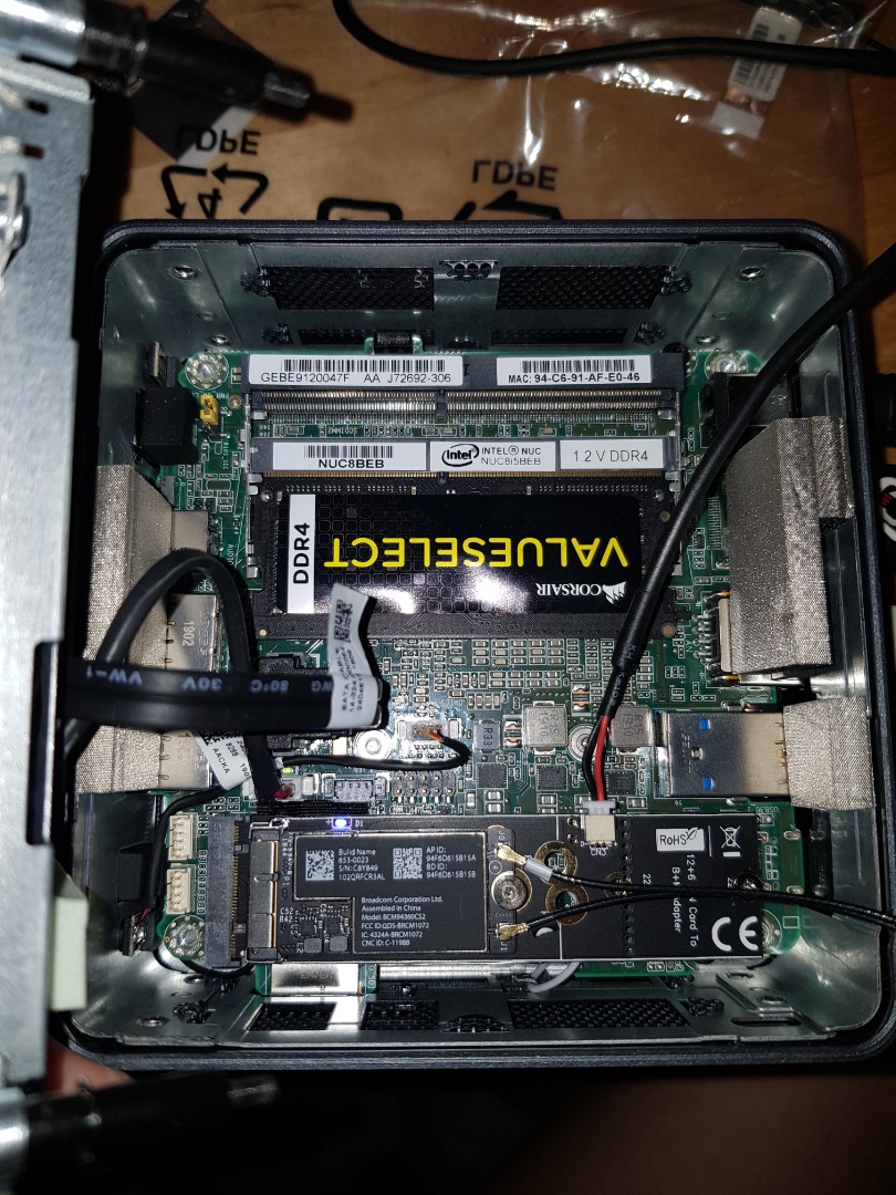

    Heute ist der NUC gekommen.
    Hab mal Windows drauf installiert und das WLAN/Bluetooth Modul von Apple aus dem Macbook Air 2013 mit dem M.2 Adapter verbaut. (Hab erstmal die USB Schnittstelle nach außen verlegt)
    Wlan und Bluetooth wurden vom System erkannt und nach dem ich die Treiber für Windows installiert hat auch alles funktioniert.
    Bilder stell ich auch noch rein.
    Zum Empfang kann ich momentan folgendes sagen. der Empfang ist sehr gut Bluetooth wie Wlan (durch mehrere Wände). (Ja ich weiß momentan liegen die Antennen auch draußen). Ich möchte aber die Antenne unter der Kunststoff Abdeckung anbringen wo die Intel Antennen verbaut sind um das Signal nicht vom Alu Gehäuse zu verfälschen. (die Intel Antennen sollten sogar den gleichen Stecker verwenden. Vielleicht funktioniert es mit diesen auch.

    Bin auch neu hier und hab gestern angefangen den bootstick vorzubereiten. Mit der wlan Karte bin ich auch schon am ausprobieren. Habe eine AirPort fähige Kate mit dem passenden m.2 m+b key Adapter zuhause rumliegen.
    Hab mir den nuc gestern gekauft mit der Variante mit SATA für die Festplatte da das wlan Modul in den m.2 Slot kommt mit pcie Anbindung. An dem Adapter ist eine usb Schnittstelle für Bluetooth. Dieser werde ich auf den internen usb Anschluss legen.(dafür habe ich mir schon einen speziellen Stecker von Delock geholt um ihn an den Header anzuschließen).
    Die internen usb Anschluss sollten funktionieren.(Habe schon bei Patrickswolrd nachgefragt)
    (Als kurz Antwort meine er dass die m.2 Schnittstelle nicht geeignet wäre) ich glaub aber dass es funktioniert. Weil die Adapter Karte extra eine für m.2 (NVME) Ports ist. Deshalb ist auch die USB Anbindung nach außen gelegt. (Bei vielen Adapter Karten ist dies nicht der Fall da dies auch ein anderes Key Layout haben)
    Hab in einen anderem Forum gelesen dass wenn man eine Apple wlan Karte benutzt (wie meine aus einen alten MacBook Air) diese einfach Plug and Play ist. Da ich aber noch keine Erfahrung mit OS X habe kann ich die das nicht beantworten.
