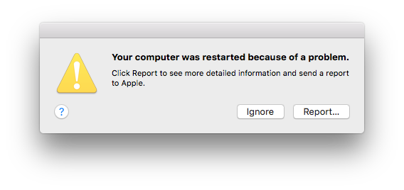

EDIT: Bekomme nach jedem Reboot beim Login eine Meldung, der wäre wegen eines Fehlers neugestartet worden. Habe mir bloß beim ersten Start nichts dabei gedacht, da ich ja tatsächlich einen hard reset machen musste.
Fehler Report im Anhang.

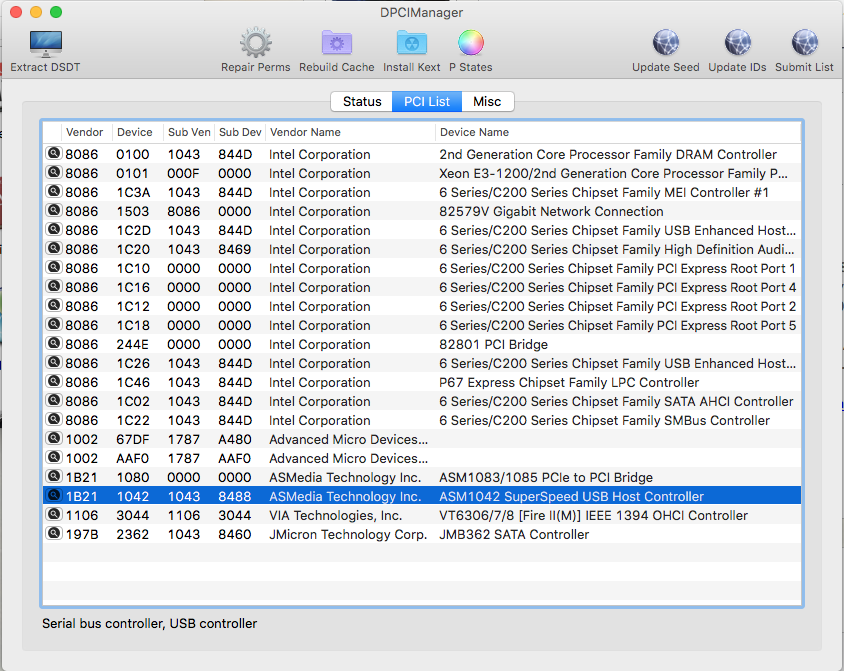

Ist wohl ein ASM1042.
Der sollte eigentlich funktionieren. Laut kurzer Google Suche aber wohl eigentlich auch mit dem GenericUSBXHCI.kext ... hmm

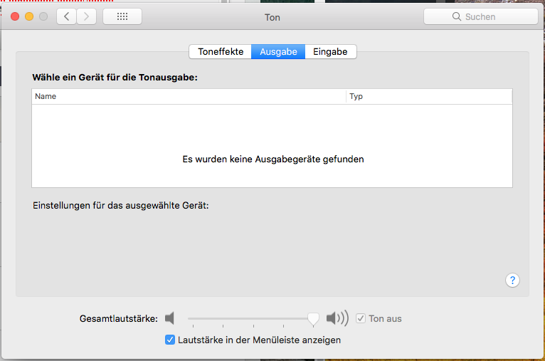

2. Ton geht anscheinend gar nicht. Mein Verstärker hat letztens den Geist aufgegeben, aber jetzt mal mit Kopfhörern testen wollen.
macOS meint es wären keine Audioausgabegeräte gefunden worden. Und es kommt halt auch einfach nichts.

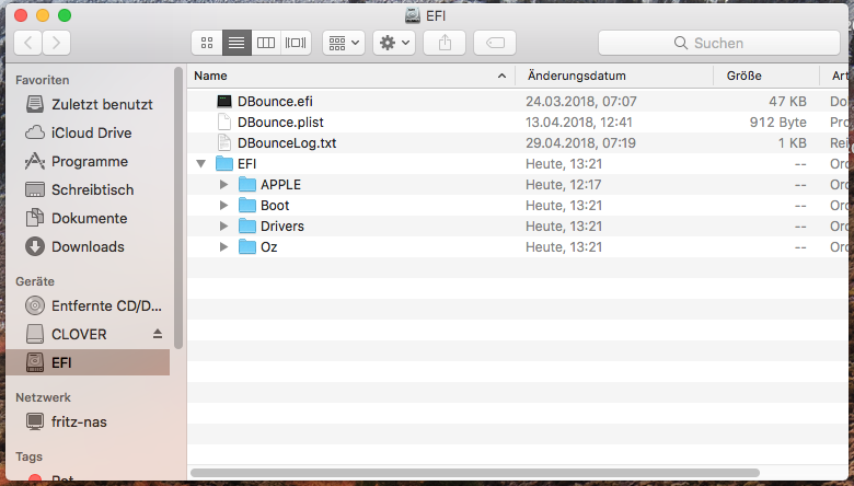

Ist das so korrekt oder wie bei Clover EFI > EFI > Boot etc von der Struktur her?
Hat nämlich so nicht funktioniert. Wenn ich im BIOS WIN+ALT+P+R drücke, passiert nichts. Beim dritten mal war nur plötzlich alles auf Japanisch.

Wie mach ich das jetzt am besten mit OZ/DBounce?
EFI Partition habe ich gemounted, da einfach den Ordner von dir drauf schieben und dann im BIOS WIN+ALT+P+R drücken?
Woher weiß OZ welche EFI Partition er nehmen soll? Lieber mal alles andere abziehen?
