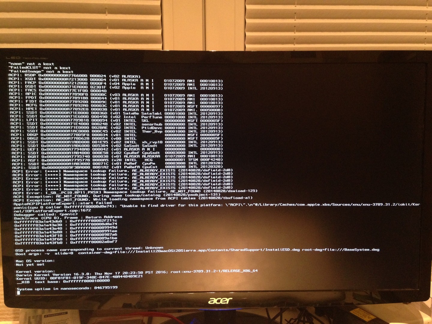

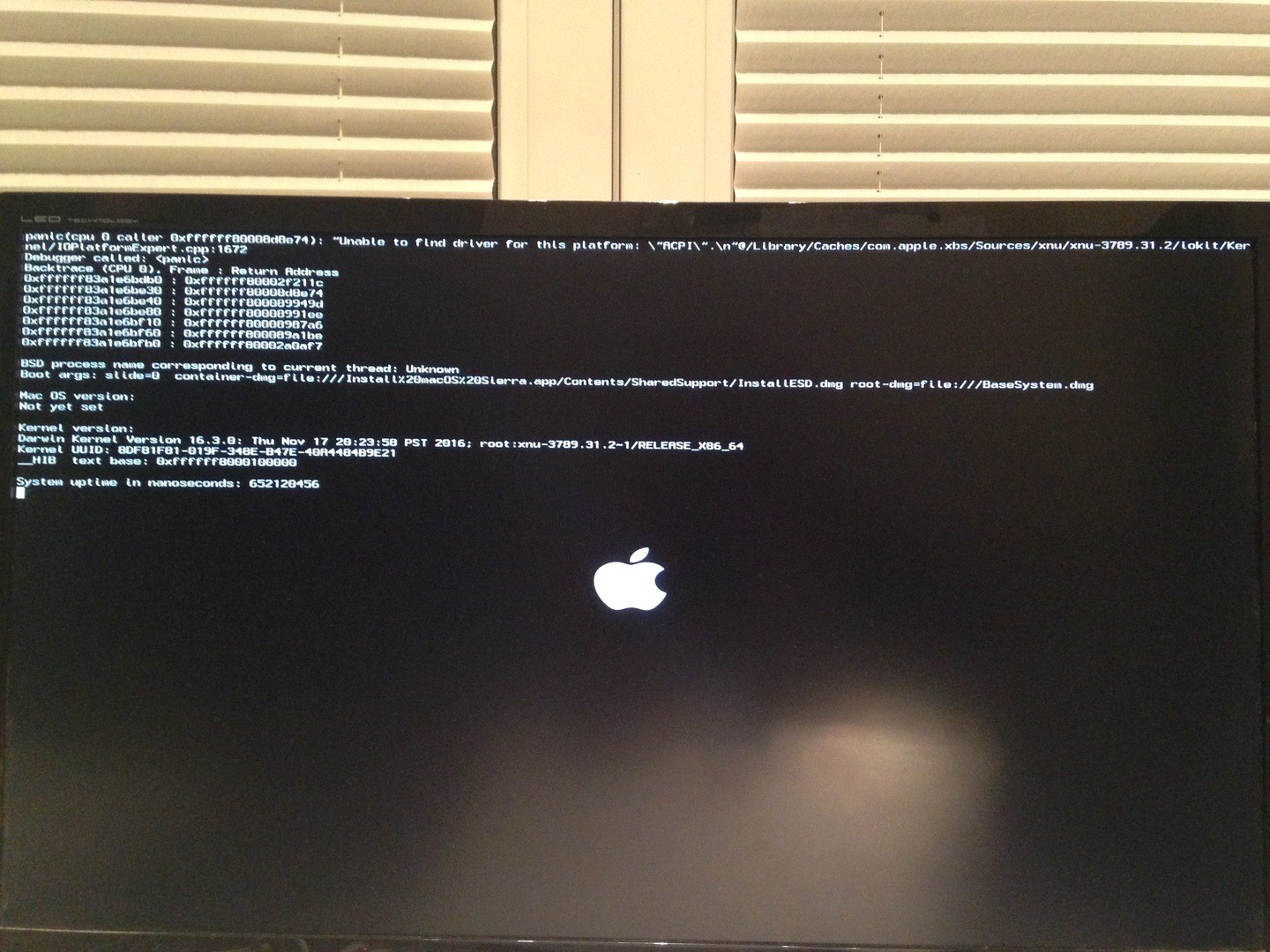

Danke für deine plist, aber klappt irgendwie trotzdem nicht damit weiter zu kommen.
14,2 ist ja ein Haswell iMac, wäre da ein 17,1 mit dem gleichen Skylake wie bei mir, nicht besser?Also mit den obigen Bootflags, -v und slide=0 (letzteres habe ich nicht in den Optionen angegeben), kommt genau die gleiche Kernelpanic.
Wenn ich es ohne -v probiere, kommt kurz der Apfel, allerdings verzerrt wahrscheinlich 1280x1024px. Anschließend genauso die Kernelpanic.Ich habe jetzt gelesen, dass El Capitan sehr anfällig ist, was die Häkchen bei "Acpi" und bei den "USB Devices" angeht. Gilt das auch für Sierra, sodass man da alles rausnehmen sollte?

Wenn ich die Einstellungen (VT-d aus, XHCI-Handoff an, AHCI an, Super IO Konfiguration Serial Port 1 aus) im BIOS vornehme, wird der Stick bei der Startauswahl (F12) angezeigt und ich kann von ihm starten. Anschließend komme ich in die Clover Startauswahl und beim Versuch vom USB Stick zu starten, lande ich bei einer Kernelpanic. Die sagt mir nur leider nichts..
Wenn ich die gleiche Geschichte mit einem UniBeast (7.0.1) Stick versuche wird sauber durchinstalliert. Allerdings wollte ich ja, wie angekündigt, nicht die Tomatentools benutzen. Jetzt verstehe ich aber wieso so viele lieber die Tomatentools benutzen, um schnell zum Ziel zu kommen. Also damit läuft alles bis auf die Grafikkarte. Da ist das schon verlockend...
Ich will es aber trotzdem ohne und dabei was lernen!
- Meine Config.plist hänge ich mal an, vielleicht hat ja jemand von euch eine Idee, was ich falsch gemacht habe? Ist aber letztlich die Standardplist von Clover, war da nicht mit dem Configurator dran.
