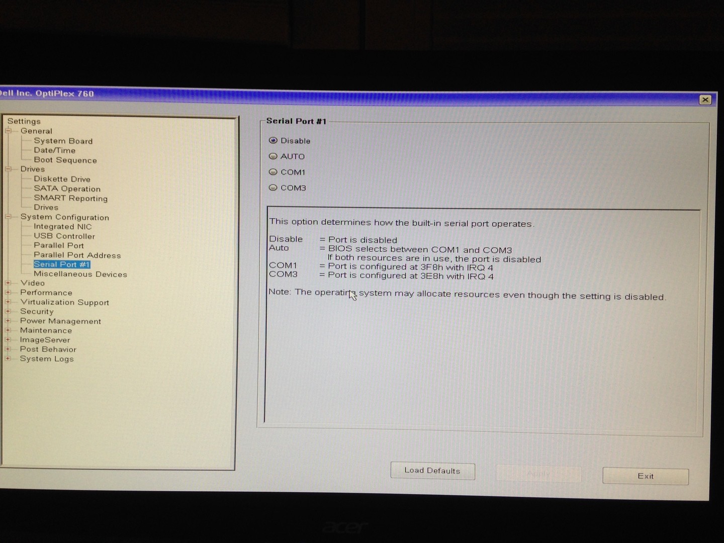

Schalte mal im Bios die Serial/Com-Ports aus!
Sind sie leider schon. Siehe Bilder im Anhang.Genau, ohne DSDT.aml komme ich ins System. Dann natürlich ohne Grafikbeschleunigung und ohne HD. Meine BIOS Version ist momentan die A16. Könnte ich ggf. durch Neuinstallation von Windows auf einer anderen HDD auch auf A15 downgraden.

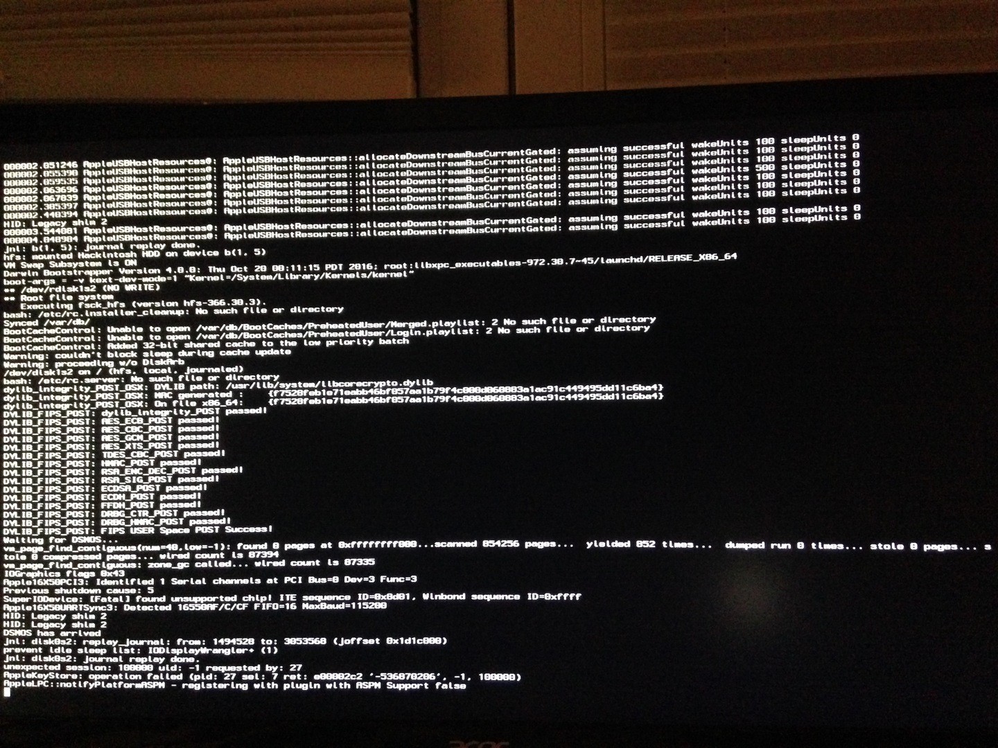

Funktioniert leider nicht. Ich habe versucht wieder alles zu fotografieren, bevor ich zum Ladebildschirm komme.
Leider aber nach der -v Ausgabe nur der Ladebildschirm ohne Fortschritt. -

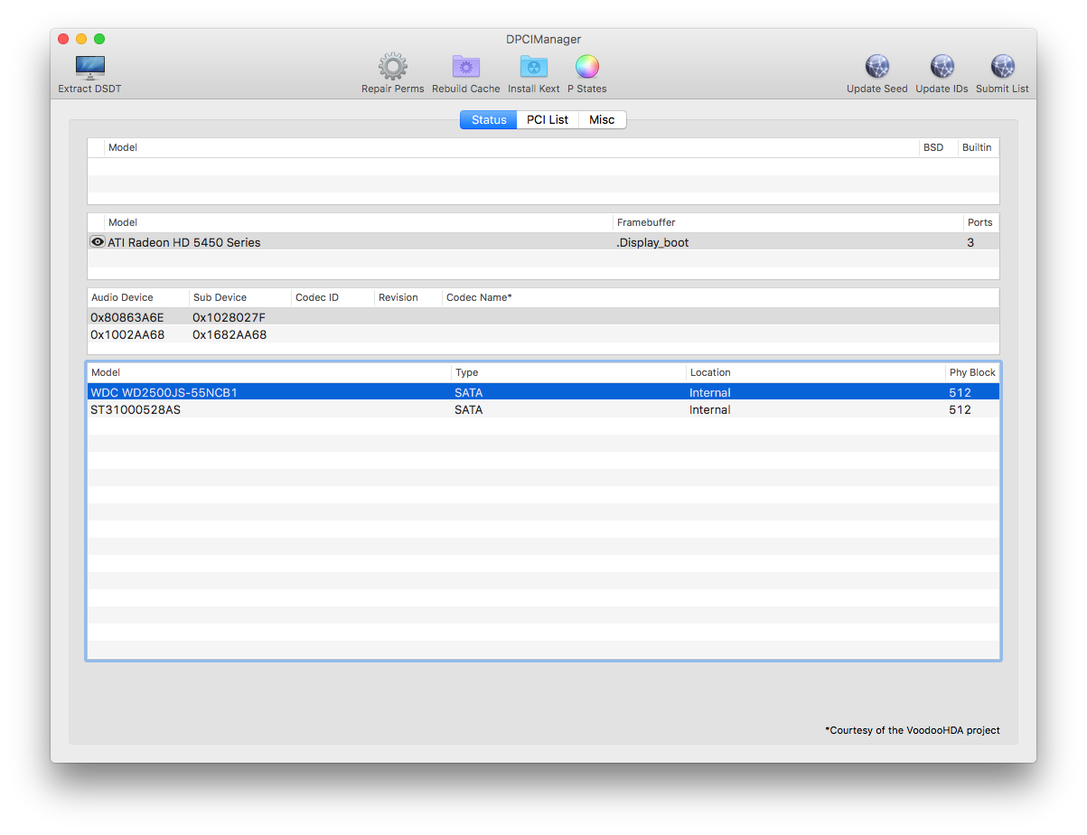

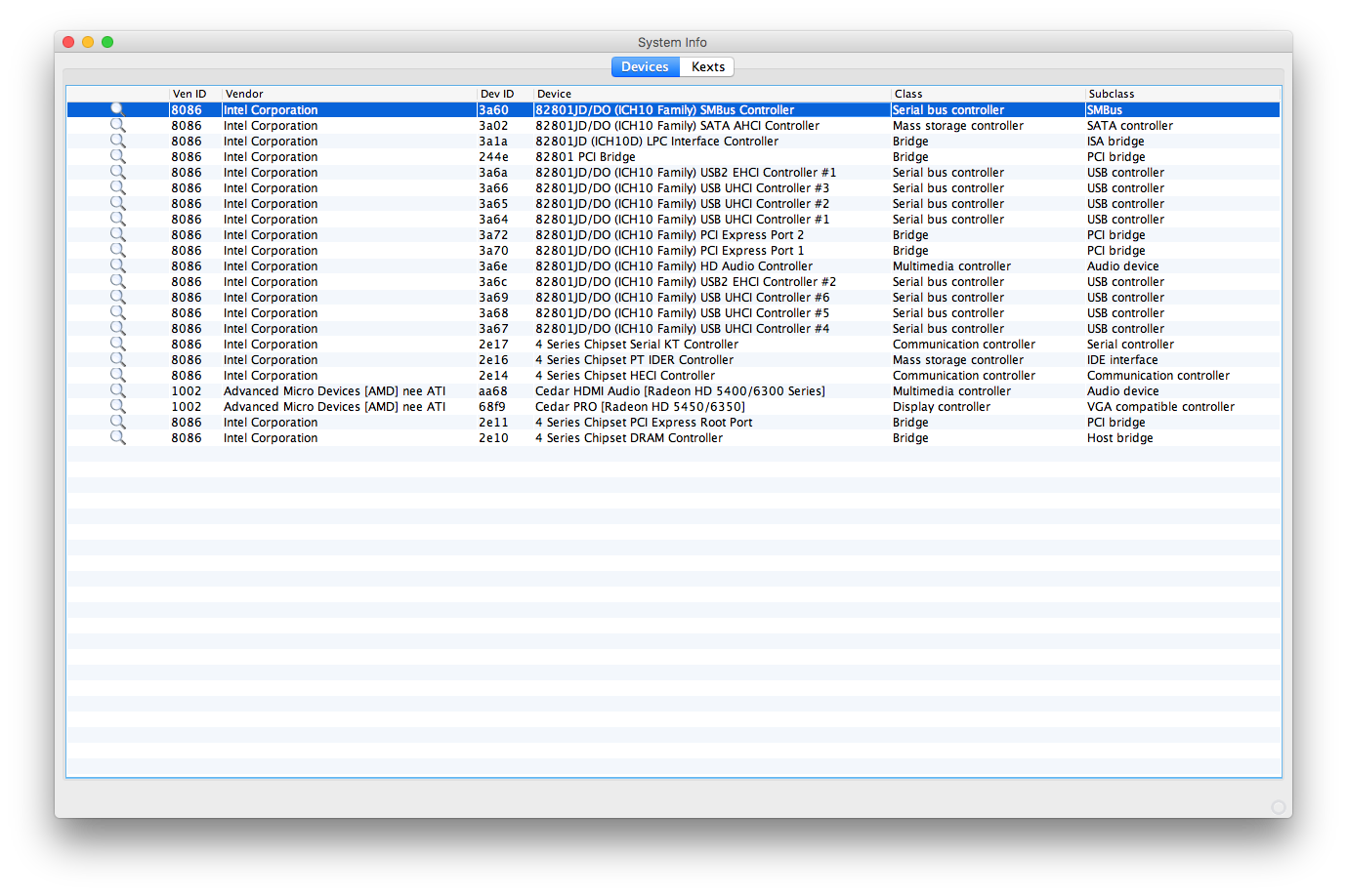

Habe vorsichtshalber mal beides genommen. SysInfo und DPCI.
Also die Ausgabe von diesem Programm hier? SysInfo
Oder Systembericht? Oder was ganz anderes?

Im Anhang mal die Rubrik "System Configuration".

Danach kommt nur noch obiger Ladebalken, ohne dass etwas geladen wird. -
