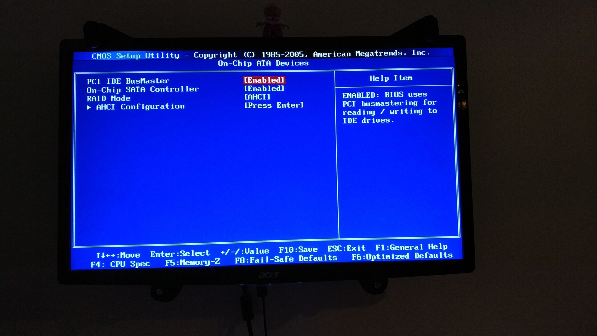

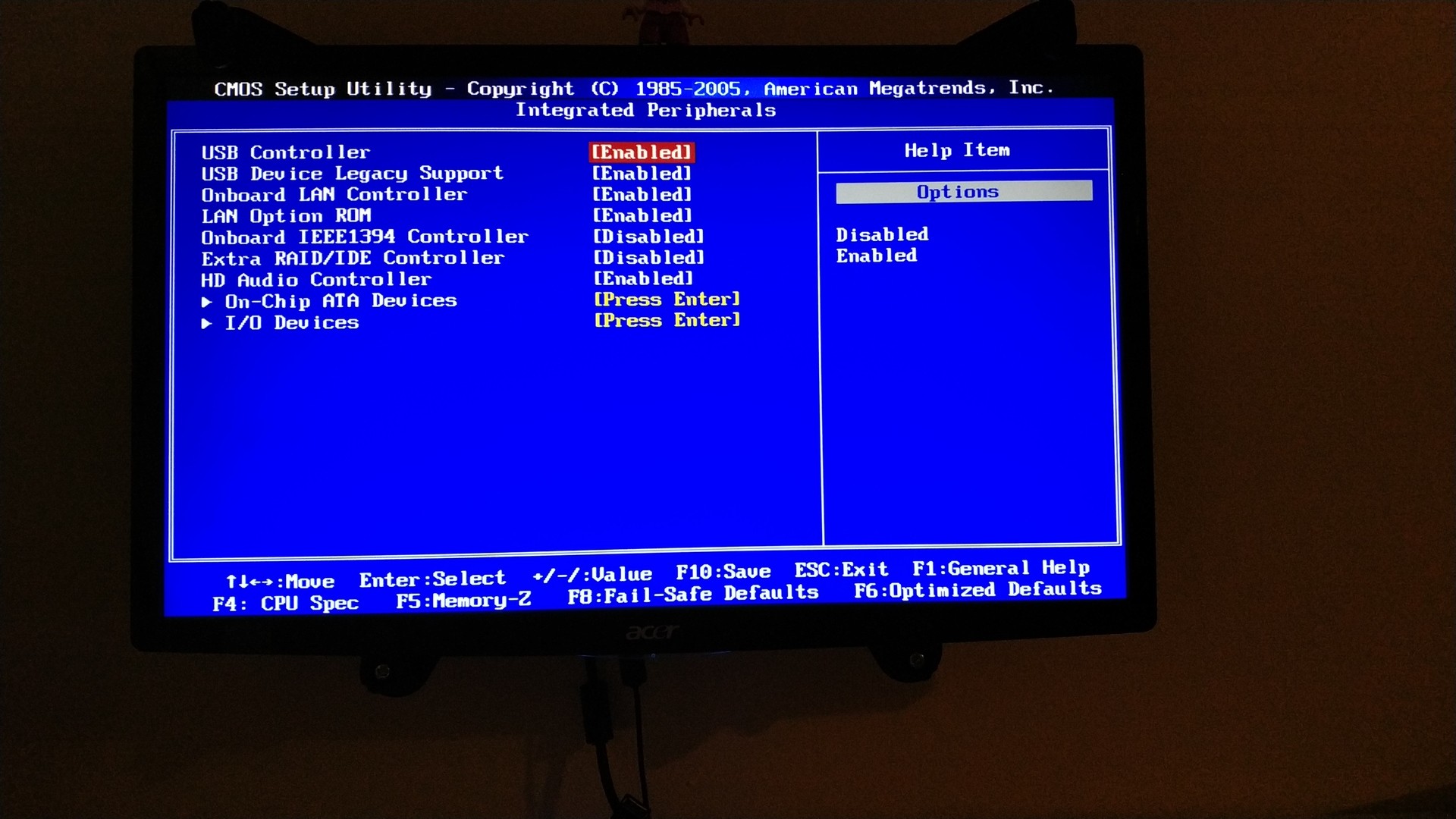

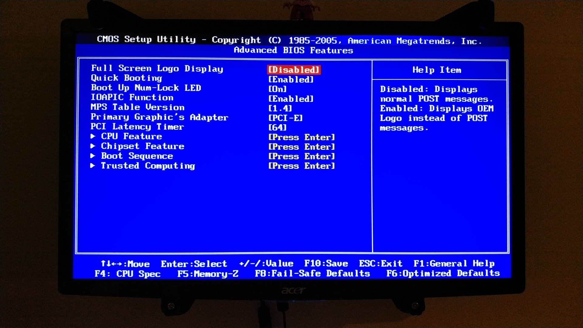

Also
Habe mir vorhin nochmal deinen EFI-Ordner angeschaut und festgestellt das die nicht UEFI Treiber fehlten. Da ich Clover aber Legacy Boote hab ich sie mal hinzugefügt. Das Ergebnis war ein erfolgreicher Boot jedoch immernoch das gleiche Problem.
Anschließend hab ich noch im BIOS via RAID gebooted und auch hier gab's keinen Erfolg.
Ich hab Mal noch ein paar Fotos vom Boot (-v) und dem BIOS gemacht.
Zum Thema Wiki ich hätte gern auch das nochmal gewälzt nur leider ist der BIOS Bereich noch nicht wieder befüllt.
LG

Ich werde jetzt gleich nochmal die andere EFI ohne den Injector-Kext ausprobieren und ansonsten im BIOS mal RAID aktivieren.
Sollte es nicht klappen lade ich euch mal noch ein paar BIOS-Fotos hoch.

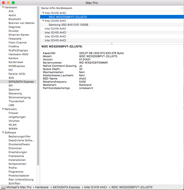

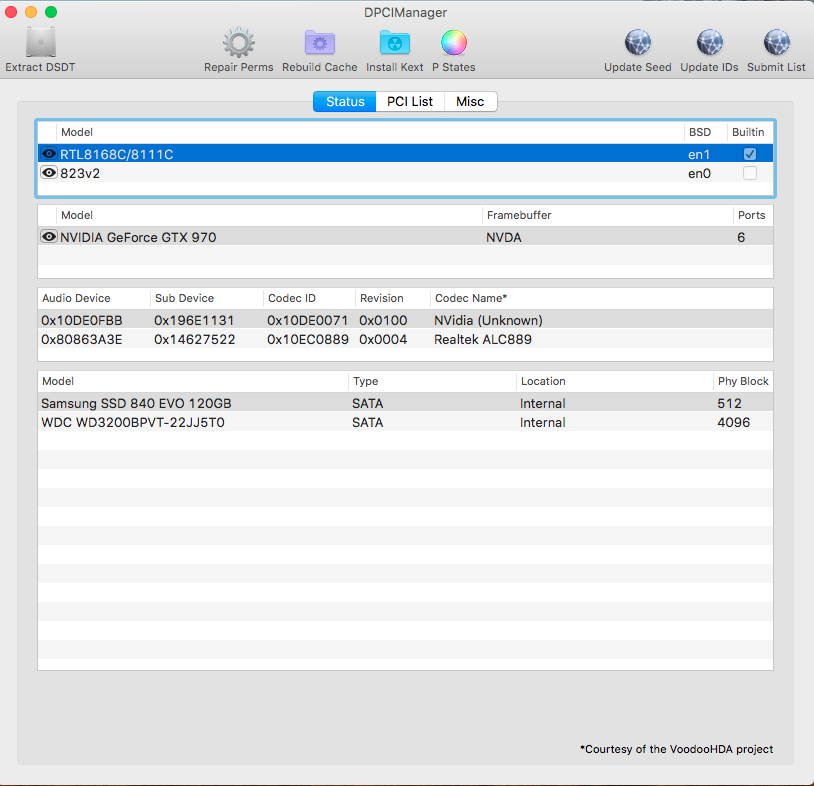

Hab mit meiner EFI nochmal gebooted und mal Screens von allem gemacht.Die hier sind nach einen frischen Hochfahren (mit beiden Platten)
Also SAT0 zu SATA wurde von mir eingepflegt + Die SATA-Ports am Mainboard getauscht.
Brachte leider keinen Erfolg.
Allerdings hab ich das Problem nun ein wenig eingegrenzt - das nicht initialisieren der Festplatte betrifft (jedenfalls in den letzten 3 Versuchen) nur Neustarts. Fahre ich den Hack runter und boote anschließend taucht der Fehler nicht auf. -
