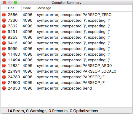

Ich würde gerne den Nvidia Chip in meinem Notebook deaktivieren, da ich das Gefühl habe, das die Akkulaufzeit und die Temperatur dadurch ziemlich leidet. Ich habe es schon nach dieser Anleitung versucht, allerdings funktioniert das ganze nicht so ganz, da mir beim Patchen der DSDT immer Errors angezeigt werden.
Den "0xF8, 0xD8, 0x86, 0xA4, 0xDA, 0x0B, 0x1B, 0x47" String habe ich bei mir in der SSDT-12 gefunden.
Die SSDT-12 und die DSDT habe ich als Datei angehangen, vielleicht hat einer von euch eine Idee was ich da machen könnte?.

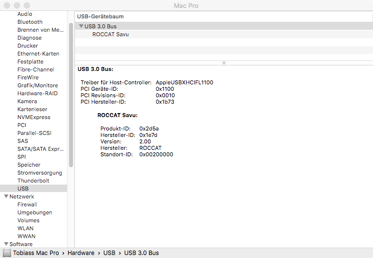

.Achja, ich habe gerade beim rumtesten gemerkt, dass an den USB 2.0 Ports externe Festplatten und USB´s ganz normal funktionieren, und die USB 3.0 Ports komplett "tot" sind, also die geben nichtmals Strom raus.

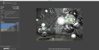

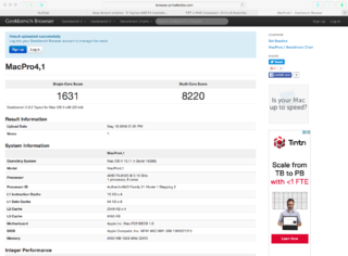

Okay, habe mal Cinebench R15 und Geekbench 3 laufen lassen, und die Ergebnisse als Anhang hinzugefügt. Der /Extra Ordner ist auch dabei
Hmm okay, bin gerade nochmal alle Ports durchgegangen, aber bei mir funktioniert leider gar keiner (im Systembericht wird auch keiner angezeigt)

Okay vielen dank an euch alle, jetzt bootet er bis zum Schreibtisch, bleibt nurnoch das Problem das die USB Maus nicht funktioniert
