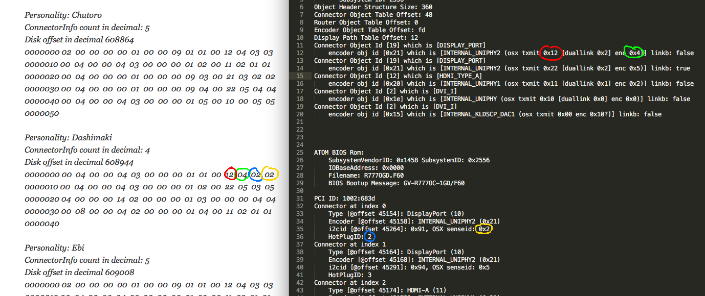

    tl;dr : Die Kombination aus Framebuffer=Dashimaki und CAIL_DisableGfxCGPowerGating=1 war die Lösung!
    Meine Vorgehensweise:
    1. Framebuffer raussuchen
    Da es mir zu dumm geworden ist immer alle Framebuffer durchzuprobieren hab zunächst mal meinen Framebuffer angeschaut. Dabei habe ich mich an einem Guide auf aus einem anderen Forum orientiert ("Radeon Compatibility Guide")
    Ich hab mit dem Tool ATIFLASH http://www.techpowerup.com/vgabios/ (unter Windows) mein Grafikkartenbios gespeichert, dann mit den Tools "redsock_bios_decoder" (von insanelymac) und "radeon_bios_decode" (aus dem guide) meine Biosdaten extrahiert.
    1. ./redsock_bios_decoder<bios.rom
    2. ./radeon_bios_decode<bios.rom
    aus den Dateien, die da rauskommen kann man sich seine Framebuffer-Signatur zusammensuchen.
    Die Signatur habe ich hier gefunden: https://rampagedev.wordpress.c…970-working-with-full-qe/
    Im Screenshot sieht man wie das zusammenhängt.

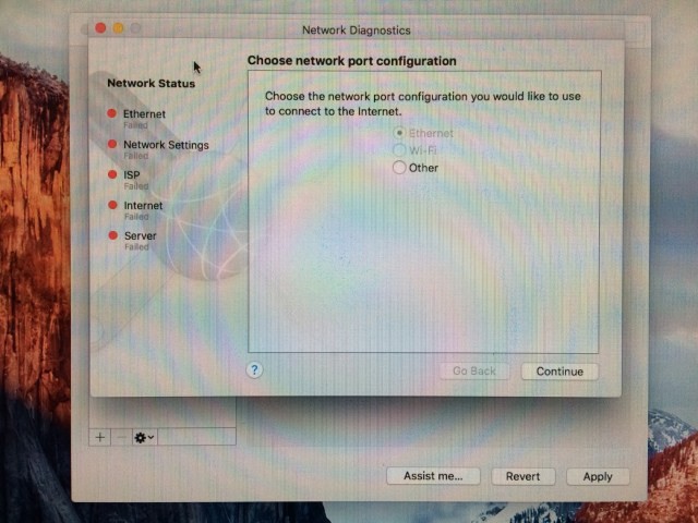

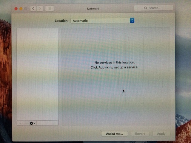

    Problem:
    er wird unter "Über diesen Mac" korrekt angezeigt, aber unter "Netzwerk" taucht er nicht auf, kann also auch nicht ins Internet verbinden.
    Im Bios ist die interne Netzwerkkarte, sowie Serieller Port deaktiviert.
    Ich habe mich ansonsten auch bei den BIOS Einstellungen an die Vorgaben aus dem Forum gehalten.
    Hab den Adapter an meinem MacBook Pro (auch El Capitan) ausprobiert und da läuft er ohne Probleme sofort nach dem anstecken.
    Weiß jemand Rat? ?(

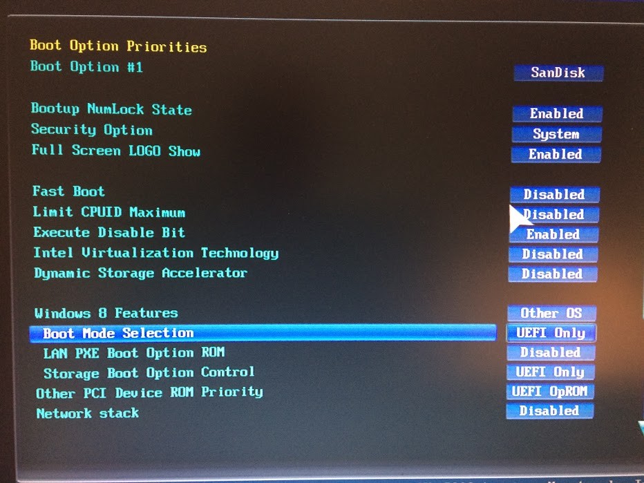

    @netzmammut -
    ja, richtig. Als Fat32 wurde er noch erkannt, als ich das Bios geflasht hab.
    Ich hab schon alle USB 2.0 und 3.0 Ports durchprobiert
    An USB Settings habe ich:
    Legacy USB Support - Enabled
    Storage Boot Option Control habe ich von "UEFI Only", "Legacy Only", und "UEFI First" alles durchprobiert.
    Boot Mode Selection - Wenn hier "UEFI only" steht, dann sieht es den Stick gar nicht ("no bootable device is detected") , und wenn "UEFI and Legacy" aktiviert ist, kommt "Missing operating System" - also es findet den Stick aber kein OS ?(
