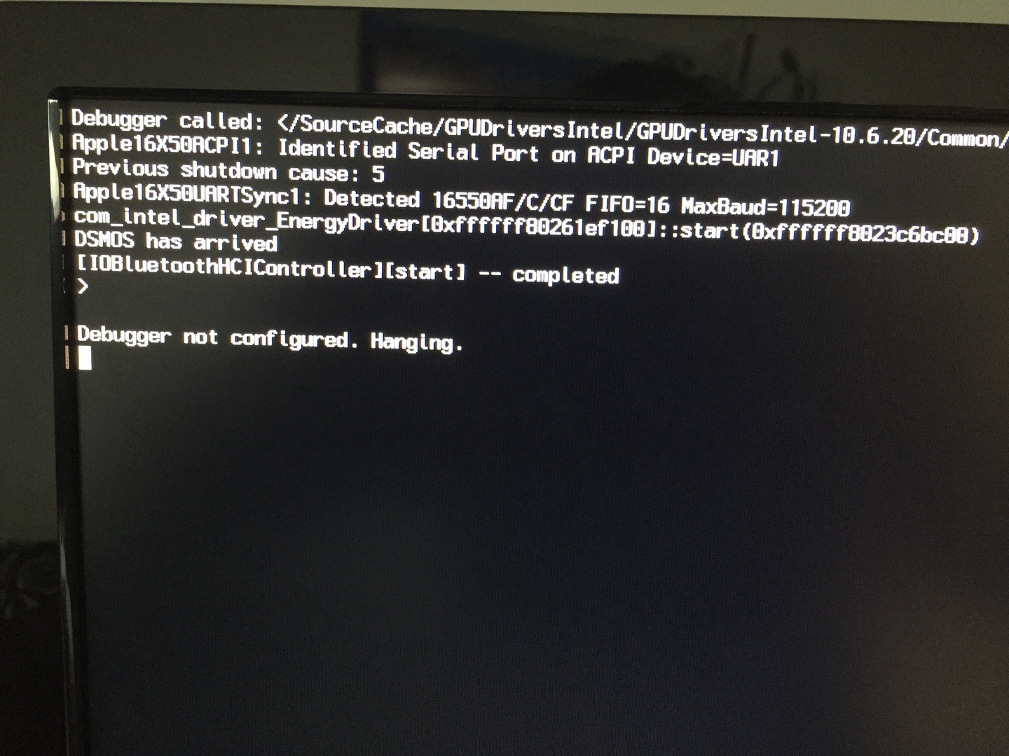

Hi, ich habe mir jetzt ein neues Motherboard (z77M-D3H Rev 1.1) zugelegt. also ab ins forum und Ozmosis für mein board geladen (es gibt in der Datenbank 2 einmal das rev. 1.0 und einmal steht keine rev. dabei, ich hab das ohne rev. genommen) und alle einstellungen vom alten Board übernommen doch leider hängt er nach dem Starten.
Hat iwer eine Idee?
