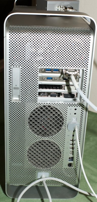

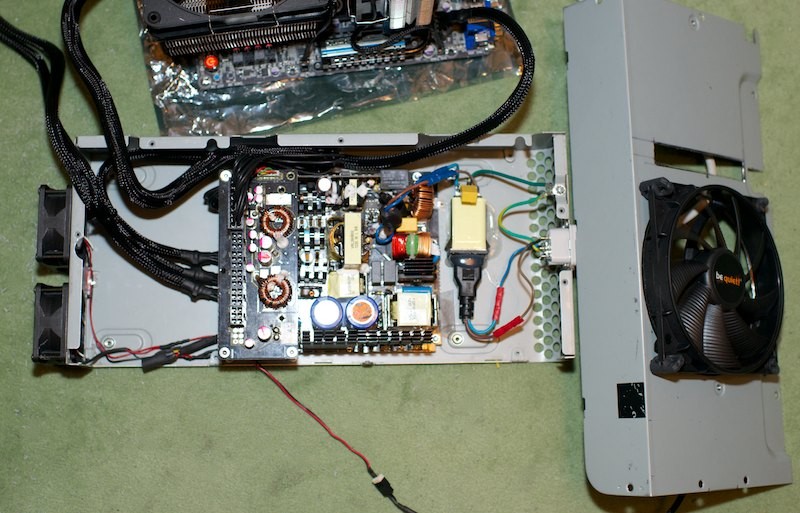

    Ich wollte so gut es geht die Rückwand erhalten, ich schreibe jetzt nicht die ganze Anleitung, habe es im Prinzip wie ich777 gemacht, mit einigen kleinen Unterschieden.
    - Ethernetbuchse verlötet und am Letzten Loch (original Modem) untergebracht weil sonst VGA und DVI vom Mainboard stören
    - eine kleine Erweiterung von einer Öffnung um an mein Thunderboltport zu kommen, einen ordentlichen Verschluss werde ich noch bauen

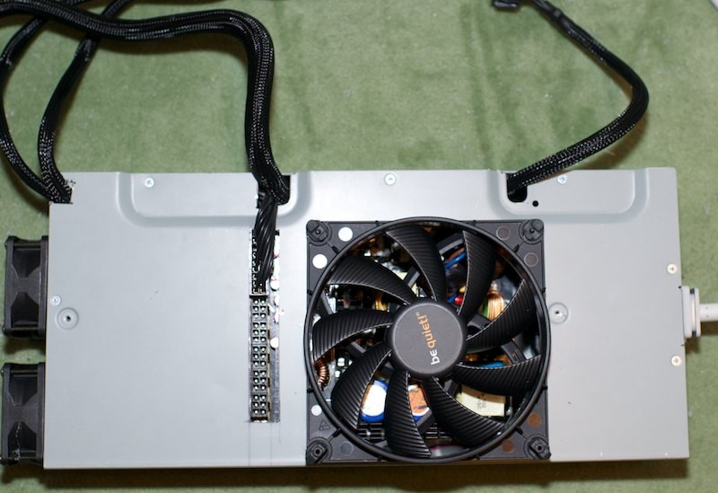

    - alle original Lüfter ersetzt und auf 7V

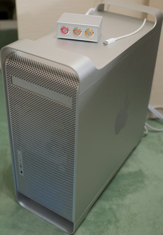

    - da ich eine sehr tiefe Tischplatte habe und der Rechner sehr tief steht, habe ich mir eine Box gebaut die auf den Tisch kommt, Powertaste, Reset und CD-Auswurf ist die Belegung der Taster.

    Update 05.01.2013
    Habe jetzt die Rückwand fertig und so gut es ging die Thunderboltbuchse und die ehemalige Ethernetbuchse geschlossen.

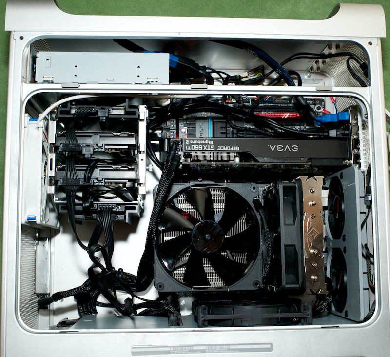

    Innen habe ich versuch noch schöner Wohnen zu machen, also Kabel geordnet, dabei ist mir bewusst geworden das SATA-Stromkabel das schwierigste war :-)
    Dann noch einen Benchmark, denke das geht doch ;-)
    Ich glaube ich habe fertig.

  • Hi, wie hast du dein Mainboard befestigt? Die G5 Standoffs neu positioniert?
    Ja, erst alle entfernt, dann an das Mainboard geschraubt, die Stellen an der Rückwand übergeschliffen und mit Alkohol gereinigt, dann an die Stellen Kleber drauf und das Board aufgesetzt und mit Grafikkarte und einer Ethernetkarte positioniert und dann 12 Stunden ruhen lassen.

    Ja die Box war mir tatsächlich wichtig, wollte nicht immer unter den Tisch krabbeln.
