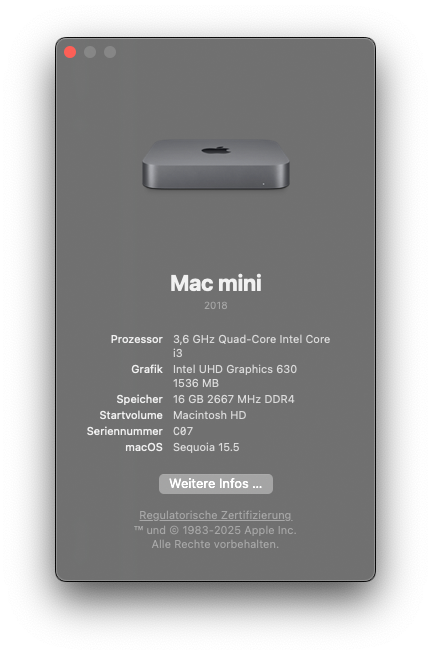

    In meinem Beispiel geht es um einen Mac Mini 2018 mit einem i3 und 16GB RAM

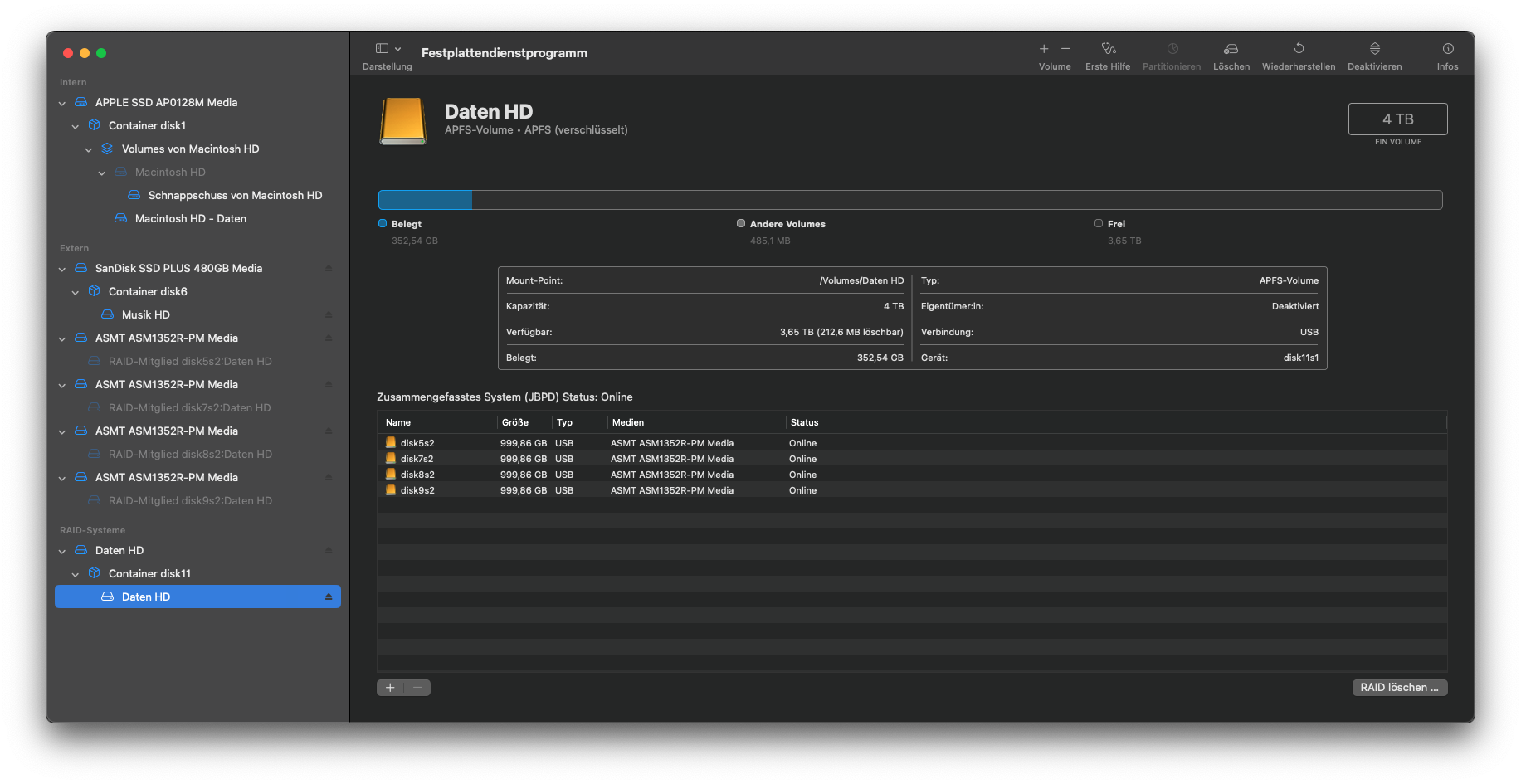

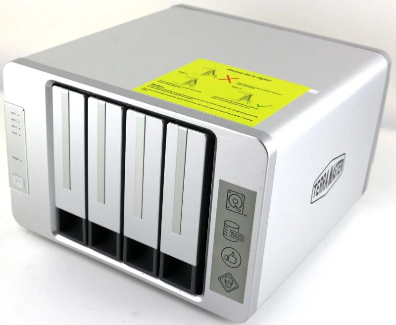

    An diesem hängt ein DAS (Direct Attached Storage) der Firma TerraMaster (D4-310 Raid-Funktion) mit 4x 1TB SSD´s.
    Laut Blackmagic Disk Speed Test erreicht das DAS über USB 3.0 eine Geschwindigkeit von 340MB/s was für mein Gigabit-LAN mehr als ausreichend ist. Mehr als 120MB/s sind eh nicht drin :)

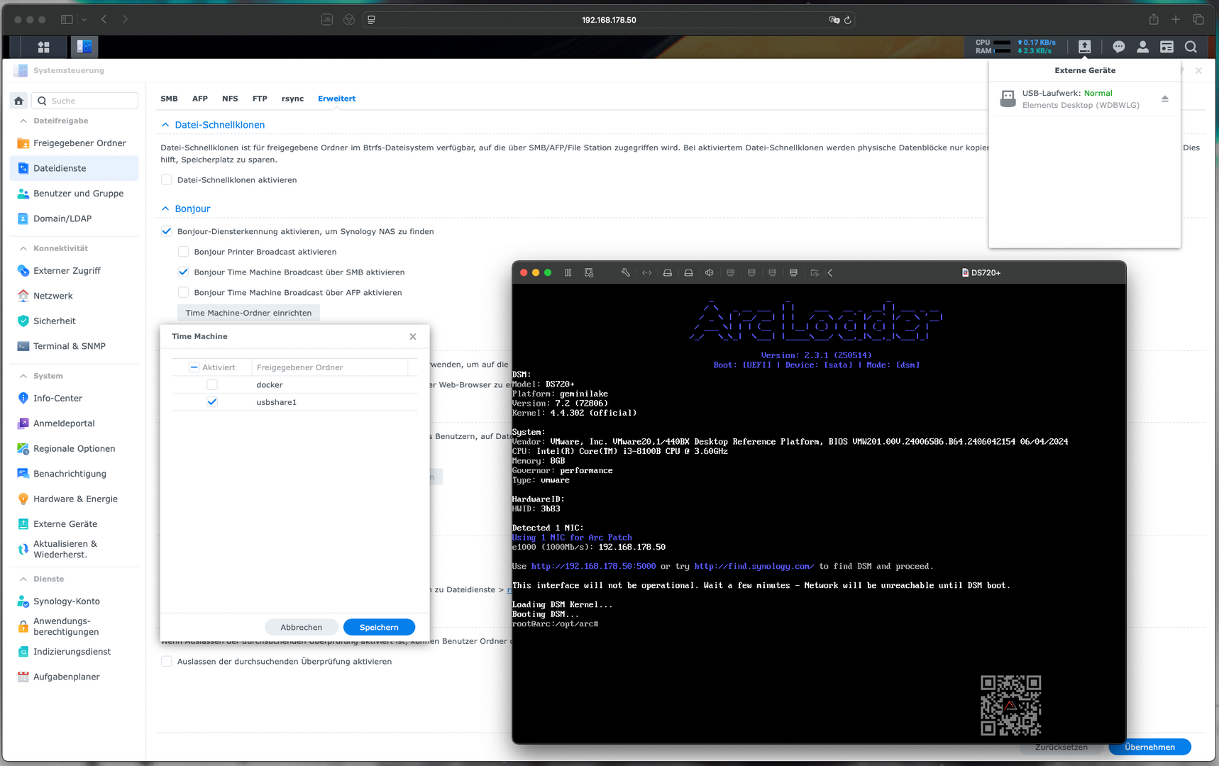

    Auf dem Mini 2018 läuft mittels VMWare Fusion 13 (kostenlos) ARC Loader samt Synology DSM7.2 in vollem Umfang.
    Ihre habt quasi eure eigene DiskStation mit WebUI und allem Schnickschnack. Container, Synology Photos, DLNA Server, Audio Station, und und und.
    Ein weiterer Vorteil ist das ich mich unter macOS nicht mehr zwischen Pest und Cholera entscheiden muss was Backups betrifft.
    Das Problem einer Backupfestplatte ist entweder der Rechner an dem sie angeschlossen ist macht ein Backup drauf (und niemand anderes) oder ich gebe sie am Rechner als TimeMachine-Freigabe frei und alle anderen können ein Backup machen aus der Rechner an dem sie angeschlossen ist.
    Das umgehe ich in dem ich sie am angeschlossenen Rechner einfach in VMWare Fusion durchreiche und sie mittels DSM 7.2 als Bonjour TimeMachine Broadcast bereitstelle.
    Somit können alle Rechner im Haushalt ein Backup drauf machen. Auch der an dem sie angeschlossen ist :)

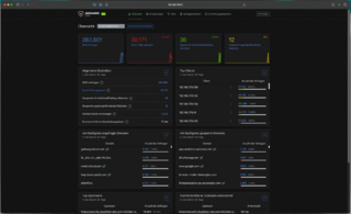

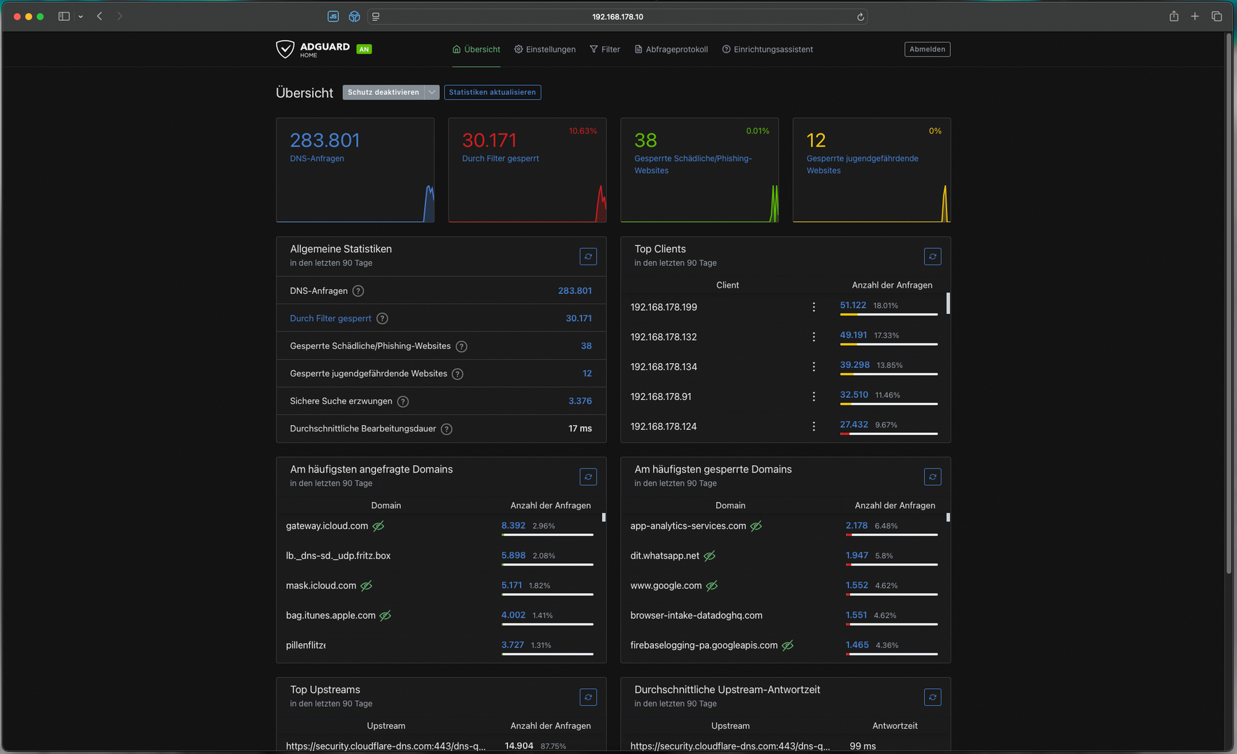

    Die zweite Instanz die der Server bereitstellt ist Adguard Home. (wem piHole besser gefällt kann das natürlich auch nutzen und ganz einfach per Container in DSM7.x installieren)
    Da hier Kids im Haushalt wohnen ist s bei mir etwas schärfer eingestellt ;)

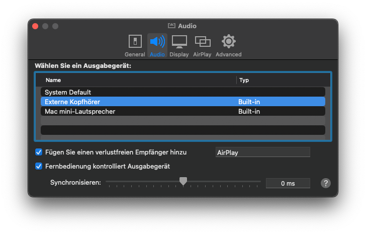

    Da Apple irgendwann mal bei irgendeinem BigSur-Release der Meinung war AirPlay Empfänger aus dem Mac Mini 2018 zu entfernen musste ich mir anderweitig Abhilfe schaffen.
    Habe mich dabei wieder für AirServer entschieden. Da ich aus Zeiten des Mac Minis 2012 noch eine Lizenz hatte. Ich bin mir sicher das es damals etwas günstiger war und es kann gut möglich sein das es aktuell bessere und günstigere Alternativen gibt.
    Ich habe selber zwar einen Denon AVR mir AirPlay-Unterstütrzung muss aber sagen das ist alles andere als zuverlässig. Hängt sich oft weg und funktioniert dann garnicht mehr bis zum Neustart usw.
    Nutze nun den Mini 2018 als AirPlay Empfänger und gebe es per Audio IN an den Receiver weiter. Ihr habt natürlich die Möglichkeit euren Mini auch per HDMI an den AVR anzuschließen.

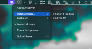

    Dritte und mir eine der wichtigsten Instanz ist Sideloading mittels AltServer.
    Ich baue mir in größeren Abständen immer mal wieder meine eigene uYou.ipa für Youtube und Sideload mir die.
    AltServer hilft ungemein der aller 7 Tage Signierung entgegenzuwirken.

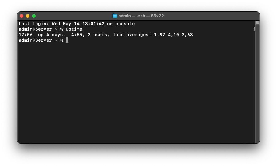

    Und jetzt zum allerschönsten. Das ganze dümpelt bei rund 5,5 Watt, 34°im idle 24/7 vor sich hin.
