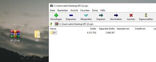

  • Hallo, dein EFI hat sich bei mir unter macOS nicht geöffnet, hat es sich beispielsweise auf einem anderen System mit 7z geöffnet?
  • hallo . ich kann die zip unter win10 mit 7 zip öffnen ich hab eine neue mit 7 zip erstellt hoffe es geht jetzt .screenshot hab ich mit hochgeladen

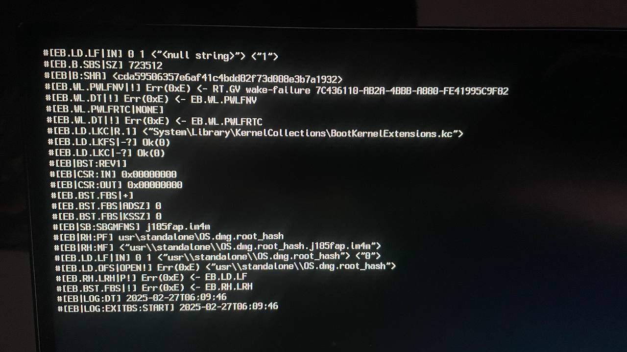

  • Hallo ich hab weiter versucht von meinem usb stick zu booten ich kommen in den Bootloader kann dort mein usb stiock auswählen .er bootet vom usb stick bleib dann aber am punkt wie auf dem Bild stehen hat jemand Tipps

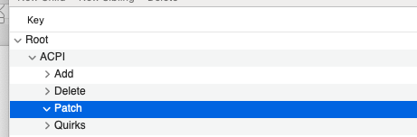

  • Hallo, bei der Analyse Ihrer EFI habe ich festgestellt, dass im Abschnitt, in dem die Patches zum Laden Ihrer SSDTs erforderlich sind, keine vorhanden sind. Es wäre wichtig, sich für eine Möglichkeit zu entscheiden, um Ihre Patches zu erhalten.
    Sie müssen sich entscheiden, entweder SSDTTime zu verwenden und die SSDTs und Patches manuell zu beschaffen. Oder sich entscheiden, das Programm unter Windows zu verwenden, das eine grundlegende EFI erstellt, indem die gleichen Parameter wie bei SSDTTime verwendet und die eigenen Konfigurationen ausgewählt werden. Man muss die "Jason" unter Windows extrahieren und Opcore Simplify ausführen.
    Die ACPI-Patches sind von größter Bedeutung, ohne sie in Ihre config.plist-Datei einzufügen, wird das System auf Hackintosh-Maschinen nicht starten. plist wird das System auf Hackintosh-Maschinen nicht starten.
    https://github.com/corpnewt/SSDTTime
    https://github.com/lzhoang2801/OpCore-Simplify

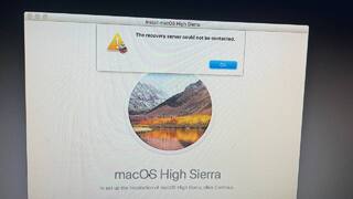

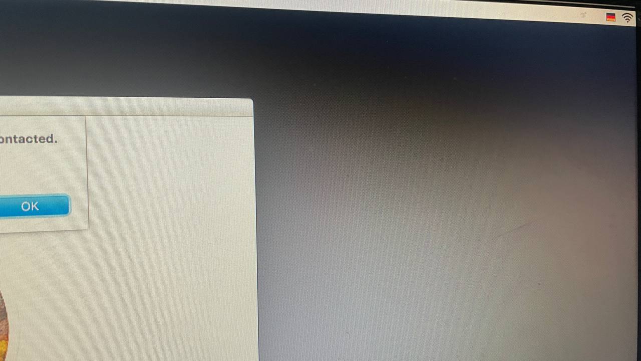

  • hallo ich habe es mit opcore-simplify versucht. ich hab es erst mit der Intel i gpu versucht leider hat mir das tool gesagt das sie unsupported ist deswegen hab ich eine gtx 1060 eingebaut und wollte high sierra installieren wegen der gtx 1060 alles soweit gut gelaufen .leider bekomm ich eine Meldung bei der Installation (the recovery server could not contacted) wlan ist da .ich habe schon versucht das Datum im bios zu ändern leider kein Erfolg ich hab auch versucht das Datum im terminal zu ändern auch kein Erfolg .gibt es ein fix ? (screenshots hab ich mit hoch geladen
    1. ntpdate -u time.apple.com

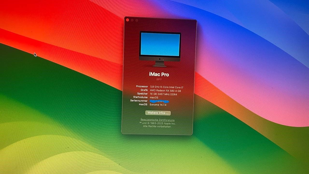

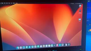

  • hallo ich hab das versucht was im Videos zu sehen war .ich hab es leider nicht geschafft high Sierra zu installieren .deswegen hab ich versucht Sonoma zu installieren und hab es geschafft es läuft .die gtx 1060 wird nicht voll erkannt das war mir klar .ich hab auch schon eine Radeon rx 580 bestellt .ich hab es bis jetzt hin bekommen ohne usb stick zu booten. für mich ist das erst mal ein Erfolg :)
  • Herzlichen Glückwunsch zu Ihrer Leistung. Je aktueller, desto besser. High Sierra war schon immer gut, aber aufgrund von Sicherheitsupdates wird es heute nicht mehr empfohlen. Beste Wahl.

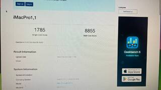

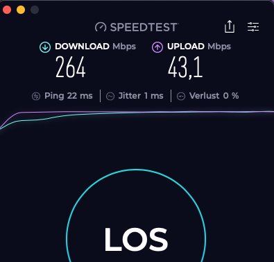

  • danke für deine Hilfe .ich hab die rx580 bekommen und damit läuft es sehr gut .es gibt noch viel Arbeit mit wlan und Bluetooth aber nix was man nicht hin bekommt .lan Internet hab ich ja .benchmark ist auch ok für mein ersten hackintosh .noch mal vielen vielen dank

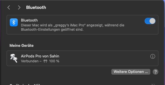

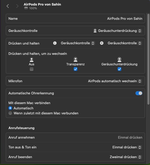

  • hallo kleines update von mir. ich hab jetzt wlan und Bluetooth zum laufen bekommen .kann mich mit meinen airpods verbinden aber nicht mit meinem iPhone .aber sonst läuft es sehr gut :)
