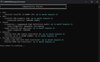

    Nachdem ich meinen LENOVO ThinkCentre erfolgreich mit macOS Sonoma 14.3.1 erstellt habe, möchte ich dieses Ergebnis hier gerne Teilen.Ich habe zusätzlich noch eine 500GB UD90 NVMe 4.0 Gen4Karte eingebaut um Sonoma 14.3.1
    darauf zu installieren. Die Installation lief soweit reibungslos ab und erstaunlicherweise läuft das alles sehr flüssig. Da aber keine WLAN Karte verbaut ist, benutze ich nur einen USB-WLAN Stick. Weiteres dazu hier
    System : Macmini8,1
    Lenovo ThinkCentre M720Q.
    INTEL Core i5 - 8400T 3,3GHz
    RTL8111 PCIe Ethernet Controller
    16 GB
    INTEL UHD Graphics 630
    256 GB SSD Windows 11 Pro
    500 GB SSD macOS Sonoma 14.3.1
    Bootloader OC 0.9.9
    Was funktioniert alles?
    Soweit ich das beurteilen kann läuft bis auf Bluetooth alles, sogar Karten und Spiele!

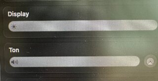

  • Hi !
    Brightness controll und Ton Regler funktioniern ?
    MfG !!!
  • cyber
    Ja, das sollte funktionieren. Bei mir geht es.

  • Hi!
    Diese zwei Regler gehen nicht !
    Tonregler intern geht, HDMI nein.
    Displayregler geht nicht !
  • Bei macOS wird die Lautstärke-Regelung von Digitalen Audio-Ausgängen nicht unterstützt.
    Das muss am eigentlichen Ausgabegerät durchgeführt oder über eine 3rd-Party-Software gelöst werden.
  • Danke für die Antwort !!!!
  • Musste eben noch mal schauen, aber vielleicht hilft dir folgendes Tool.
    https://github.com/MonitorControl/MonitorControl
  • Danke für die Mühe, aber das nutze ich schon !!!
    Das neme ich auch an. Ich habe meinen Monitor am DisplayPort angeschlossen und der hat einen eigenen Ton Ausgang. Ich muß diese Lautstärke am Monitor vornehmen und einstellen, weil der sich im Ton Menu nicht einstellen läst.
    Man muss eben damit leben, das nicht alles mit MacOs funktioniert, Hauptsache, es läuft :)
