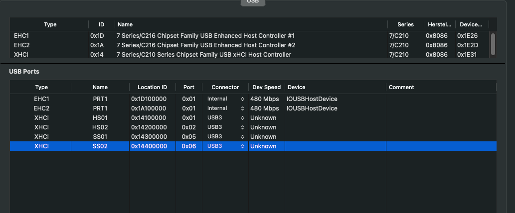

  • Arkturus
    Die DW1550 ist aber nicht die Originale BT Karte oder?
    Bei mir läuft BT nicht, sehe auch kein Eintrag im Hackintool. Habe noch nicht gerafft welcher Kext für BT für mich entscheidend ist.

  • DW1550 Wifi+BT Hardy777
    Siehst Du deine Karte im HackinTool unter USB?

  • kernal einfügen enable anklicken neustarten fertig natürlich EFI in die Kext einfügen die kext
  • Die orig. Intelkarte hat kein BT. DAS T430 hat ein gesondertes BT Modul. Du musst erstmal herausfinden, ob BT verbaut wurde. Am besten Windows oder Linux. Hardy777
    Arkturus
  • Im Windows Gerätemanager ist -Lenovo T430 BT 4.0- aufgeführt. Das sollt das BT Modul sein.
