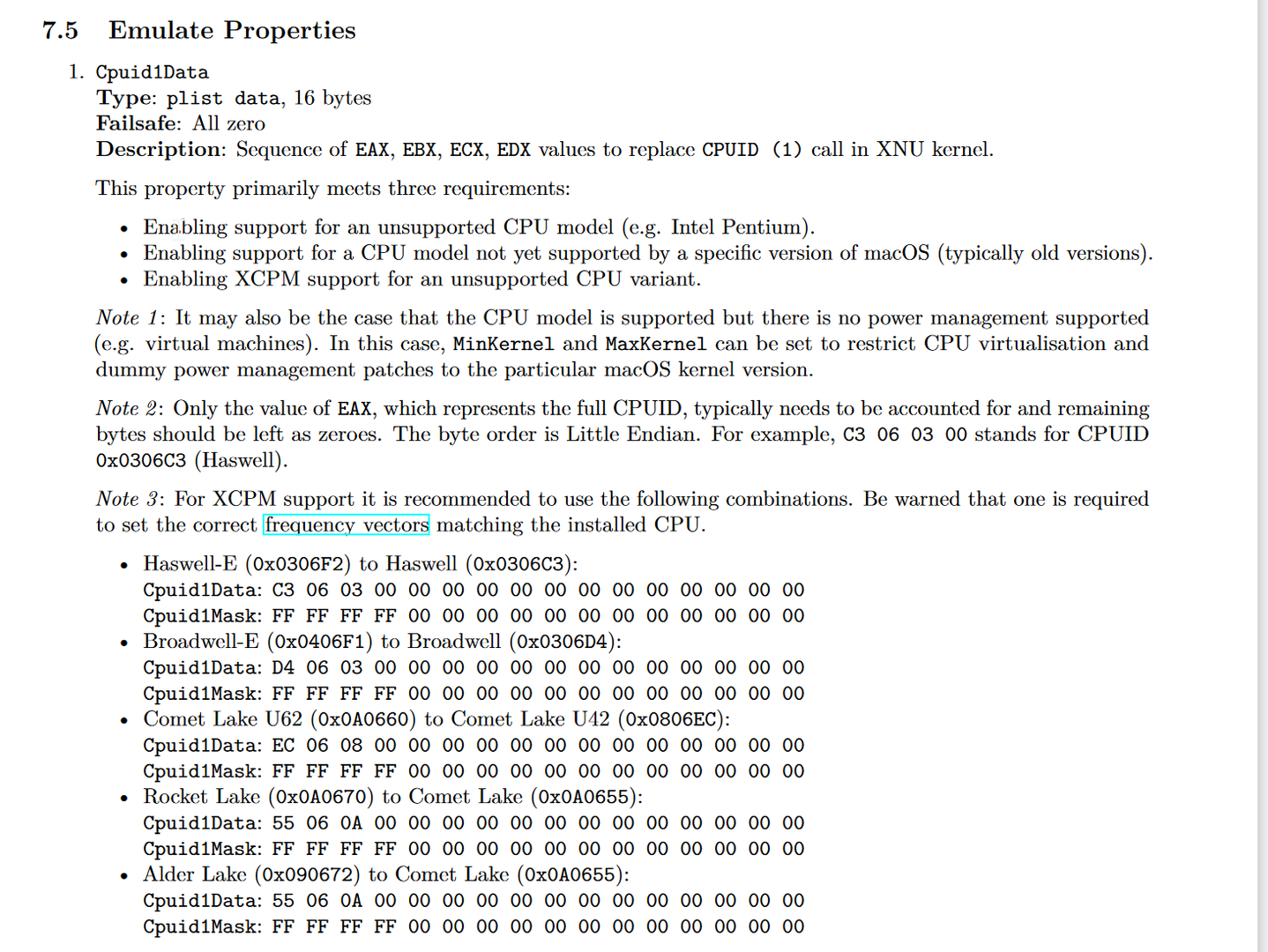

    bin am überlegen, ob ich von CL auf AL wechsle, nur, momentan habe ich keinen
    echten Mac zur Verfügung, sprich, wie bereite ich am besten meine EFI vor, die
    auf iMac 20,1 unter Big Sur läuft, vorgesehen ist Monterey.
    Wechsel von einem i7-10700K auf i9-12900K ist angedacht. Danke für Tips!

    Wenn du für dein CL System die EFI selbst erstellt hast, dann brauchst du nur das
    zu beachten, der Rest ist ähnlich CL.
    Im OCAT gibt es sogar vorgefertigte EFIs für RL, musst halt nur die Emulationswerte ändern.
    https://dortania.github.io/hac…022/01/09/alder-lake.html
