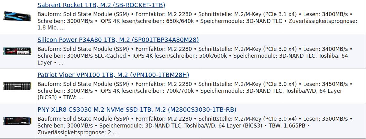

    Diese sind günstiger und schneller als die ADATA's.
    Zum Thema SSD Heatsink kauf dir einen separaten, kostet nur 10 Euro z.b von EK, der ist universal.
