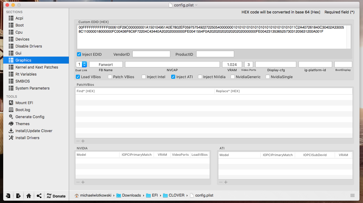

    Am meisten habe ich wie bereits erwähnt mit dem Controller zum Grafikchip gekämpft. Ich erhielt ständig nur Streifen oder gar kein Bild. Letztendlich hat es dann nur mit dem Prinzip Try and Error funktioniert.
    Wichtig war dabei die Einstellungen genauso zu setzen wie im Bild.
    Die DSDT.aml ist gepatcht mit HP8460P_Ati.txt. Ich habe dazu eine Patch von Thogg Niatiz hier aus den Forum erhalten. Diese musste jedoch etwas angepasst werden, da bei der ATI-Variante vom Laptop sonst nicht der Sleep funktionier. Danke dazu nochmal an Thogg Niatiz.

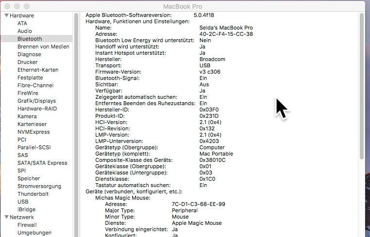

  • Hallo nightskull,
    die Karte hat auch Bluetooth integriert. Funktioniert wunderbar.

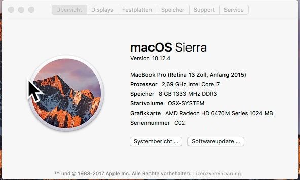

    Das HP Elitebook 8460p mit der ATI läuft jetzt auch mit Sierra 10.12.4
    Musste dazu die 1002_6760.rom im EFI Ordner austauschen.
    https://github.com/dch/mbp2011…002.6760.from_ioreg_0.rom
    Ganz nebenbei ist mir noch aufgefallen das auf diesem Laptop Handoff tadellos funktionier. Beim meinem Latitude E6330 tuts das leider nicht. ;(
