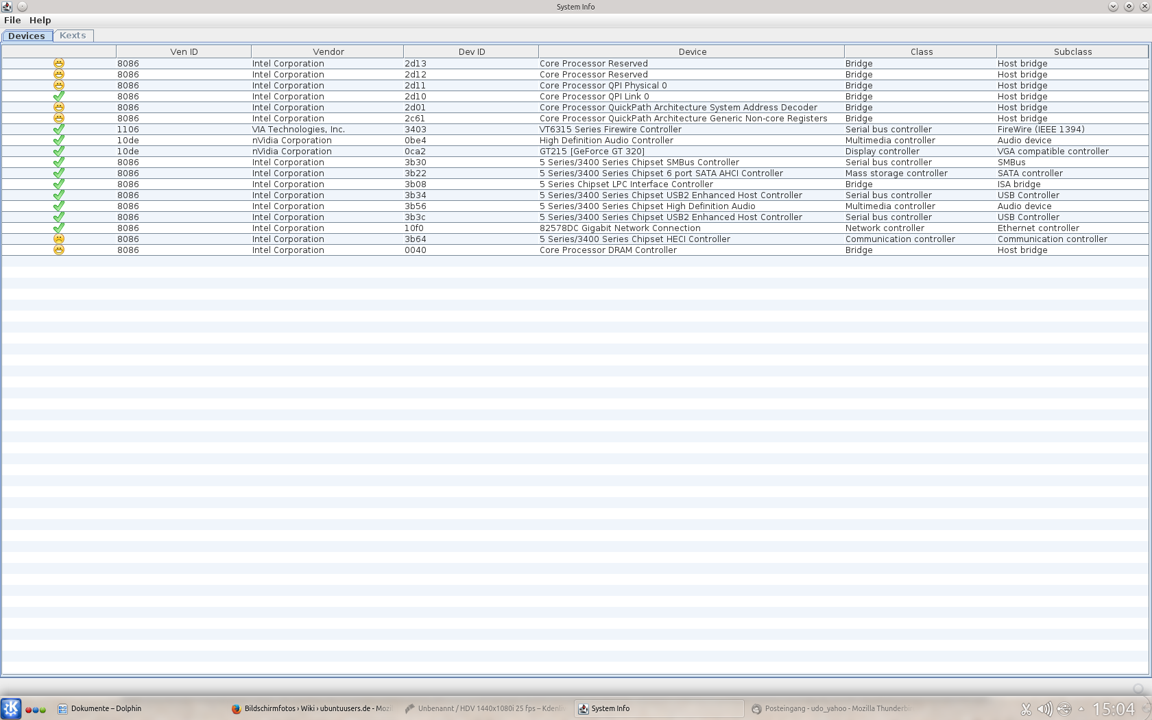

  • ich kann zu deiner Graka keinerlei Informationen finden ob sie von Maveriks unterstützt wird.
    lass mal bitte die SystemInfo drüber laufen *klick
    folgenden Bootflag kannst du noch ausprobieren:
    GraphicsEnabler=No -v
    Wenn das nicht hilft, starte bitte -v und knipse ein Bild an der Stelle wo dein Läppi hängt
    erst mal besten Dank für die Antwort. Den Start habe ich mit dem angegebenen Flag versucht. Dennoch ist der Rechner wieder beim Starten in den Stromsparmodus verfallen, aus dem er sich nicht "reanimieren" lässt. Deshalb ist auch kein Screenshot möglich.
    Bei dem Rechner handelt es sich aber nicht um einen Lappi, sondern einen Desktop.
    Im Anhang die Ausgabe des Systeminfo.
