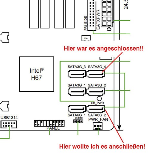

    Nun wegen dem Anschluss:
    Es war an den SATA 3 GB angeschlossen,
    ich habe es nun mal an den 6 GB Anschluss angeschlossen, doch dann ist es sowas von extrem langsam, dass er zum booten 5 Minuten braucht!
    Obwohl die Platte angeblich 6 GB kann... ist sehr seltsam...

  • Sicher das sie im INTEL Sata 3 port steckt ?
    check das bitte mal welche bei deinem board die mit Intel controller sind
  • was für werte hast du wenn du unter SATA2 / SATA3 ?
  • Hier ein Screenshot...
    Also ich habe es an den SATA6G_2 angeschlossen und plötzlich brauchte er 5 Minuten um erstmal den Bootloaderscreen zu laden! Und dann wietere 10 Minuten bis OSX geladen war!!!
    Aber die Festplatte SanDisk SDSSDP128G scheint doch 6GB zu unterstützen oder sehe ich das falsch?
    Mein System: ASUS Mainboad P8H67-M PRO, CPU i7-2600 4 x 3,4 GHz, 8 GB DDR3 1333 MHz Speicher, 1 x SSD Festplatte SanDisk 120 GB, Grafik Nvidia GT 240, Mac OSX Mountain Lion 10.8.3
  • Also irgendwie werd ich die Vermutung nicht los das deine SSD nen Schuss hat! Haste ach nen 6 Gb SATA Kabel drann? Da gibts ach unterschiede.
    Aber insgesamt 20 min bootzeit ist selbst für nen 486er sx mit 33mHz zu krass

  • Muss es zwingend an den ersten 6GB Port angeschlossen werden?
    Ich habe da nicht drauf geachtet, dachte das wäre egal...
    Nunja wenn es an 3GB angeschlossen ist läuft es ja relativ schnell...
    Nur bei 6 GB ist das soooo extrem langsam...
    Wie kann ich denn herausfinden, ob das Kabel für 6 GB ausgelegt ist?

  • So, es läuft nun!!!
    Es lag tatsächlich an dem Kabel!
    Ich habe ein neues Kabel gekauft das 6GBs unterstützt und nun läuft es super schnell, Kopiervorgänger auch schnell und mit dem AJA System Test Tool erreicht die Platte nun 128 MB Schreiben und 450 MB Lesen...
