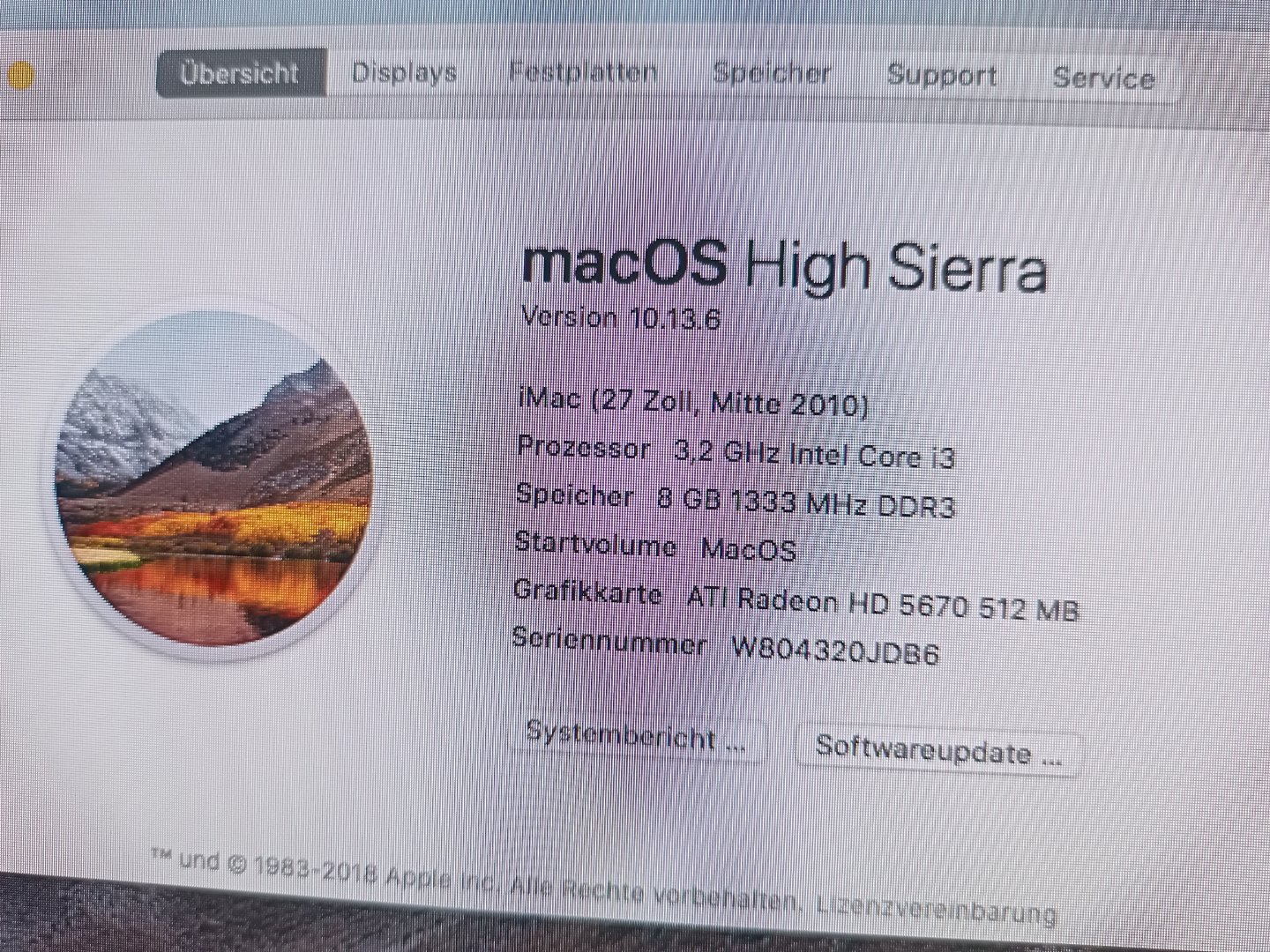

    Also im basteln kenne ich mich ganz gut aus. Zumindest im "Normalen" PC Bereich. Das Innenleben ist nix neues. Nur das öffnen des Gerätes wäre neu für mich. Aber dazu findet man bestimmt was im Internet. Ich gehe mal stark davon aus, das meiner schon mal offen war. Es sind Schlieren und Abdrücke innen auf dem Glas. ;-)
    Der hat bestimmt schon eine SSD drin. Denn nich höre nichts im Gehäuse, außer den gaaaanz leisen Lüfter. Werde den aber sicher mal öffnen um zu schauen, wie es staubmäßig und Wärmeleitpastemäßig aussieht. Gibts ein Tool zum auslesen der Sensoren onboard?

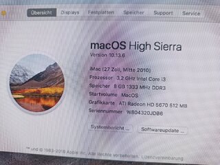

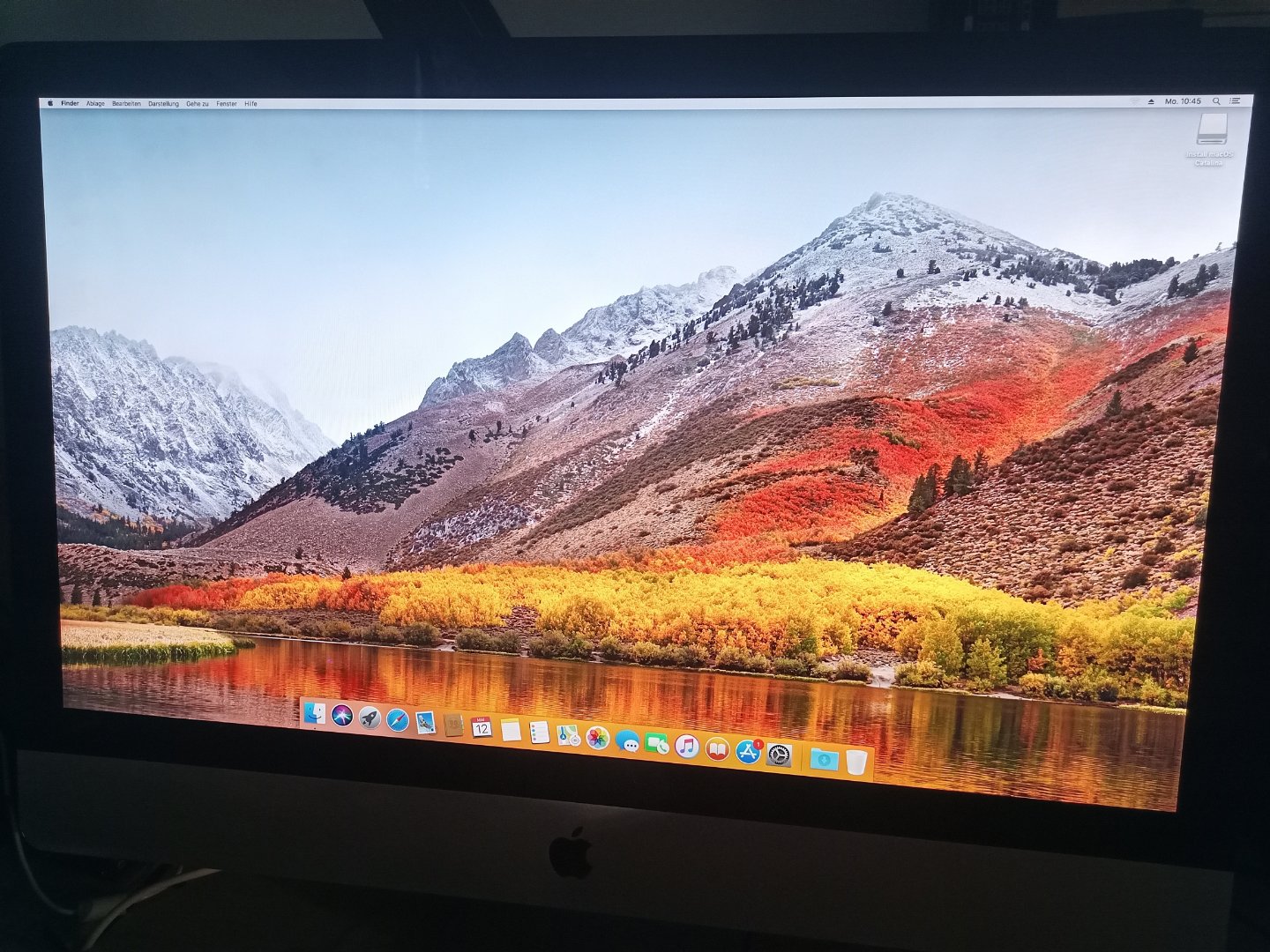

    Das mit dem NVram hat funktioniert . Er installiert jetzt. Ich freue mich so. Das glaubt ihr nicht. Ich wollte schon immer einen iMac. Habe einen gebrauchten, alten aber gepflegten geschenkt bekommen. Für mein Musikstudio genau das richtige.
    Nochmal vielen Dank für eure Hilfe.
    Ich bin mir zwar sicher, dass ich noch die ein oder andere Frage habe. Habe erstmal bin ich glücklich. Merci!
    Edit: Der Mann der mir den Mac geschenkt hatte, sagte er hätte eine Quad-core CPU, wäre von 2013, hätte 16 GB RAM und eine Nvidia GPU.
    Stimmt zwar nicht. Aber was soll's. Einem geschenkten Gaul....
