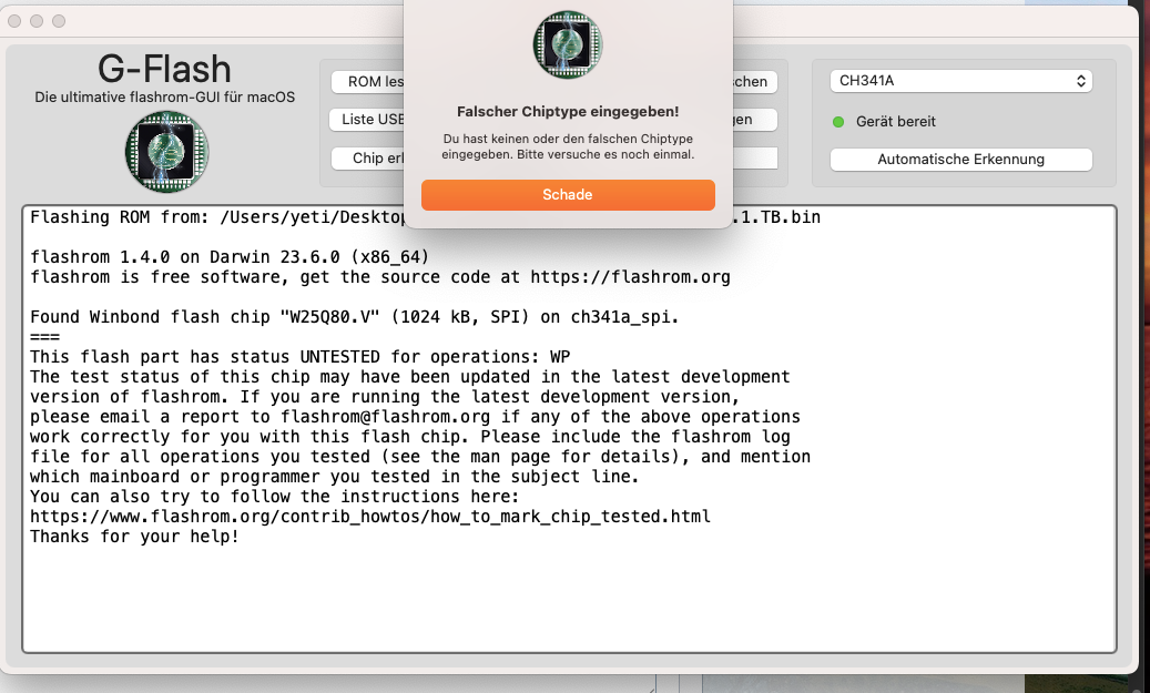

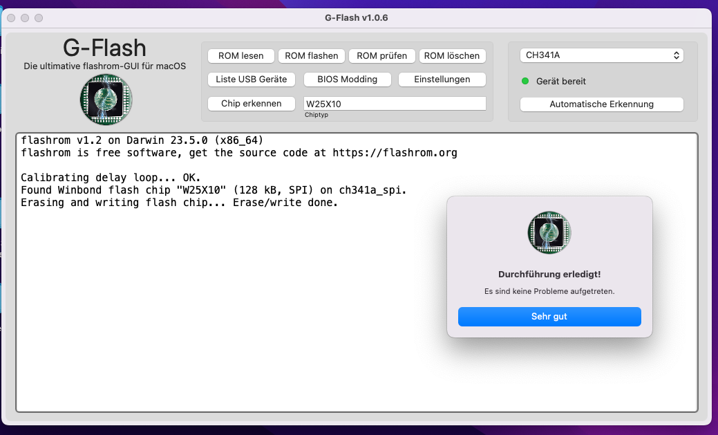

    Moin, schrup21, ich habe die SSDT gerade getestet. Hot- Plug ist weiterhin nicht möglich, was aber nicht wirklich schlimm ist. Der Chip der ASUS Karte wird durch meinen Flasher leider auch nicht erkannt bzw. bekomme ich die Klammer einfach nicht richtig positioniert. Evt. besorge ich mir doch noch die von apfel-baum genannten Testklammern und versuche es damit.
    EDIT: Ich habe es gerade geschaft die Spange korrekt zu setzen und den Chip ausgelesen. Leider kann ich den Chip jetzt nicht flashen. Ich nutze G- Flash. Weißt du evt. woran es liegt Sascha_77. Ich bekomme folgende Fehlermeldung:
    EDIT: Update auf G-Flash auf 1.9.0 hat leider auch nichts gebracht...
    Hier mal ein Update: ich hatte ein ähnliches Problem wie schrup21. Auch mit der neuen Kralle wurde der Winbond nicht mehr erkannt. Ich muss aber sagen, dass ich ihn schon so oft ausgelesen bzw. beschrieben habe, dass die Füßchen schon sehr mitgenommen waren. Sie lagen quasi bündig am Chip an. In meiner Verzweiflung habe ich dann ein wenig Kleinanzeigen gestöbert und eine ASUS ThunderboltEX 3 im Nachbarort für einen annehmbaren Preis erworben. Gerade eingebaut und mit der für die alte Karte erstellte SSDT läuft das Interface jetzt über Thunderbolt. Es ist noch die originale FW drauf, Hot Plug funktioniert also nicht. Für mich ist es erstmal in Ordnung, evt. versuche ich es irgendwann nochmal hinzubekommen. Die SSDT habe ich einfach mal angehängt, falls sie jemand braucht.

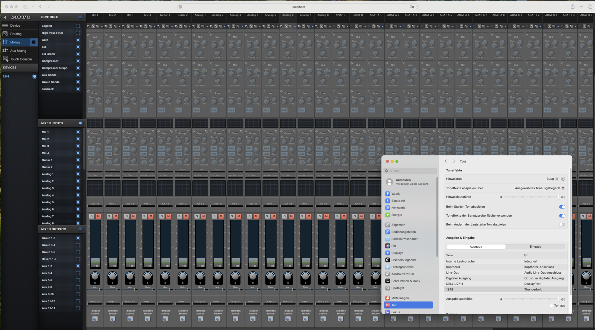

    Moin zusammen,
    ich habe mir mittlerweile ein Thunderbolt2 fähiges Audio Interface zugelegt, genauer gesagt ein Motu 1248 AVB. Deshalb möchte ich jetzt noch einmal versuchen, meine Asrock Thunderbolt AIC3 zu Laufen zu bringen.

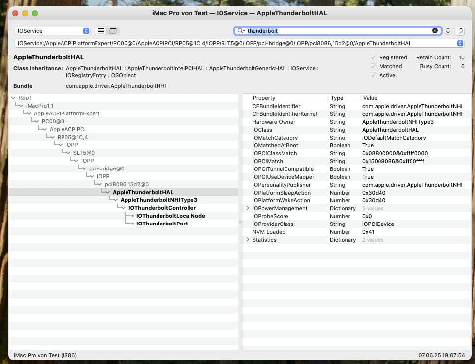

    Die AIC3 Karte befindet sich mit der originalen Firmware in dem von Asrock empfohlenen PCI Slot und ist mit mit dem TB Header verbunden. Wenn ich das Motu jetzt anschließe und den Rechner hochfahre, wird die Karte auch im IORegistryExplorer erkannt, nutzen kann ich es dennoch nicht.
    Im nächste Schritt habe ich mir die SSDT aus diesem Beitrag von Mork vom Ork geladen und versucht sie anzupassen. So wie ich es sehe, hängt die Karte jetzt an dem Pfad RP05 SLT5. Wenn ich jetzt mit MaciASL versuche die entsprechenden Zeilen anzupassen und zu speichern, bekomme ich immer jede Menge Fehler. HotPlug wäre auch toll, jedoch bekomme ich es ja nicht einmal hin, dass ich das Audio- Interface mit der originalen Firmware auf der Thunderboltkarte, als "ColdPlug" nutzen kann.
    Im BIOS meines Asrock X299M habe ich Thunderbolt und VT-d enabled, sowie "No Security" eingestellt. Ich muss auch sagen, dass ich mich jetzt eine ganze Weile nicht mehr mit dem Thema beschäftigt habe und mich echt schwer tue, das Problem zu erfassen. Ich hoffe, dass mir jemand bei der Lösung behilflich sein kann, bzw. mich in die richtige Richtung schieben kann. Ich habe mal einen Dump aus IORegistryExplorer angefügt.
    Ich habe heute eine SSDT für eine Alpine Ridge Karte für meine Pfade aus meiner IOReg angepasst und dabei folgendes festgestellt:
    In dem ersten IOReg Dump wurde der Pfad PC00.RP05.SLT5 für die Thunderbolt3 AIC angezeigt. Darauf hin habe ich die SSDT mit diesem Pfad angepasst und in den EFI Ordner gepackt. Nach einem Neustart und NVRAM Reset habe ich erneut in IO Registry Explorer geschaut und jetzt war der Pfad PC00.RP05.PXSX. Ich habe mir bereits viele Beiträge durchgelesen und Google bemüht, komme hier aber nicht weiter. Es wäre echt spitze, wenn sich jemand wie apfelnico, Tastenheld oder irgendjemand, der sich speziell mit Thunderbolt- Thematik auskennt, die Sache mal anschauen könnte.

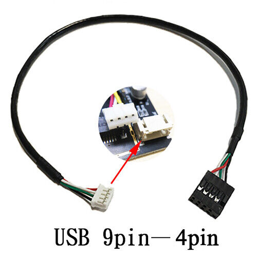

    Moin zusammen, ich habe dieses Kabel bestellt:
    https://www.ebay.de/itm/324850881396?var=513852819061
    Laut Ebay- Sendungsverfolgung verzögert sich die Lieferung und es soll zwischen dem 5-19- Februar ankommen. Ich habe es am 2 Januar bestellt. Habe gerade echt überlegt, mir das Kabel aus dem Link von bluebyte auch noch zu bestellen. Da ich Bluetooth momentan aber nicht unbedingt brauche, warte ich.
    Ich habe meine Karte mal in den Anhang gepackt. Diese habe ich mit einer PCIe- Adapter Karte verbaut. Unter Monterey lief sie OOB. Unter Sequoia habe ich Wifi mit der Anleitung aus diesen Forum mittels OC Legacy Patcher und den Kexten für Sequoia weiter unten in dem Post an den Start bekommen.
    tydell: Ob und welche Kexte ich für BT brauche, kann ich jetzt nicht sagen. Ich warte erst einmal auf das Kabel und werde mich dann ggf. weiter mit den Kexten beschäftigen.
    Wifi läuft, Bluetooth noch nicht so richtig. Es wird mir im Systembericht zwar angezeigt, jedoch werden keine Geräte angezeigt. Ich glaube es liegt daran, dass ich kein Kabel an den USB Header angeschlossen habe. Ich habe leider keines da und im Netzt habe ich nur Angebote aus China, mit einer Lieferzeit von mehreren Wochen gefunden. Wo kann man ein solches Kabel noch kaufen?
