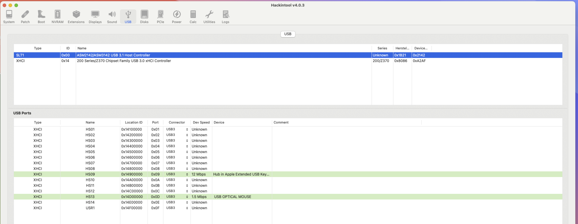

    ich habe gestern meine Asrock Thunderbolt 3 AIC Alpine Ridge mit einer Custom Firmware geflasht. Die Karte müsste ja jetzt irgendwo im Systembericht als Thunderbolt 3 Device angezeigt werden, was aber leider nicht der Fall ist. Auch in Hackintool und IORegistryExplorer wird kein Thunderbolt 3 Device angezeigt, ich habe gehofft hier den PCI-Pfad sehen zu können. Ich habe mal Bilder von den USB und PCI Geräten gemacht, bei denen ich vermute, dass es die AIC 3 ist. Den PCI-Pfad auf dem Bild Hackintool.PCI habe ich für die Renames genutzt, bin mir aber nicht sicher ob das der richtige ist. Leider habe ich kein Thunderbolt Gerät hier, um zu testen ob Thunderbolt auch ohne korrekte Anzeige in OSX funktioniert. Hat jemand speziell mit der Thunderbolt 3 AIC und Alpine Ridge Erfahrung und kann mir weiterhelfen?
    Die Karte steckt im PCI Slot 3, welcher von Asrock dafür vorgesehen ist.

    Ich habe mir die SSDT-TBOLT3.aml aus diesem Thread geladen und eingepflegt. Die TB Karte steckt in PCI Slot 3. Leider wird die Karte nicht erkannt...
