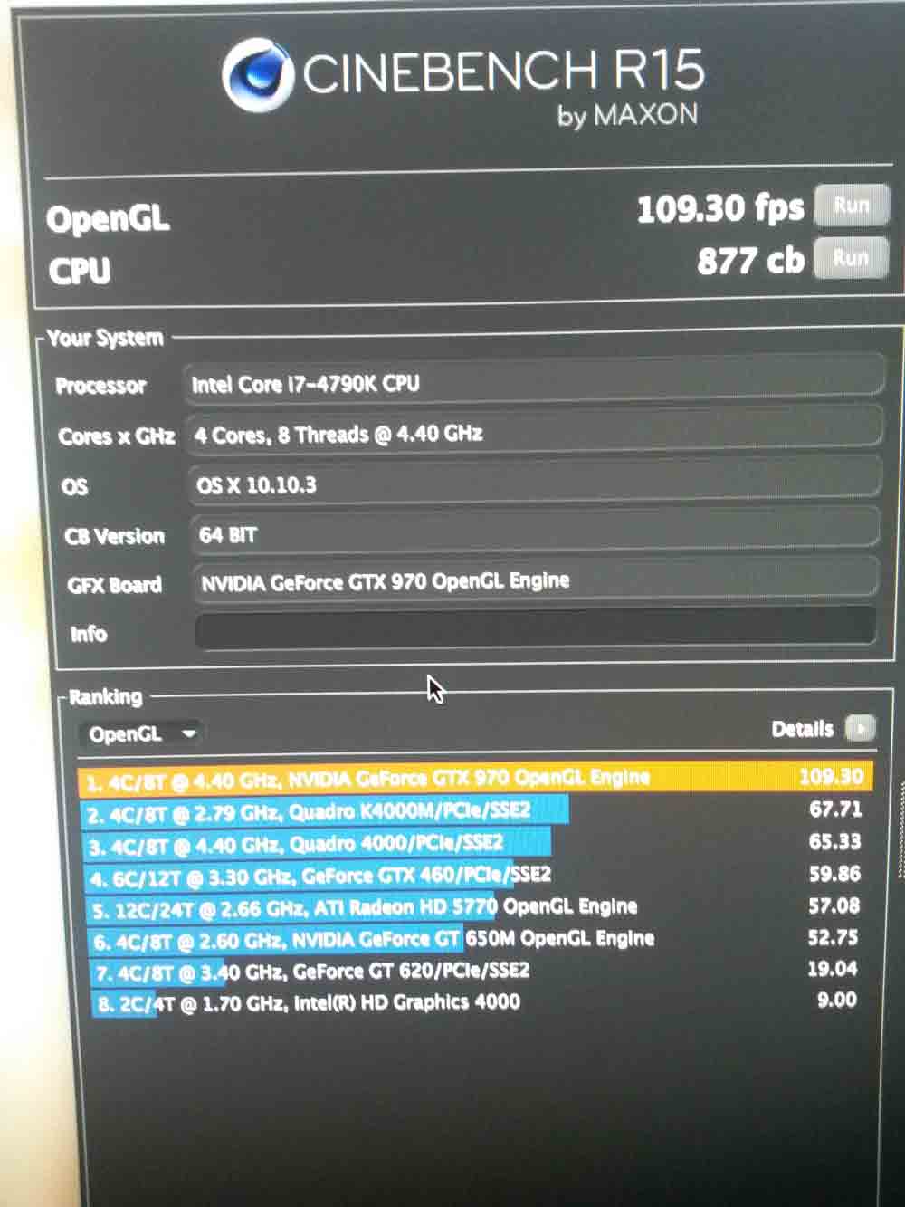

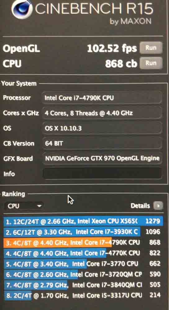

Cinebenchhttp://www.maxon.net/products/cinebench/overview.html

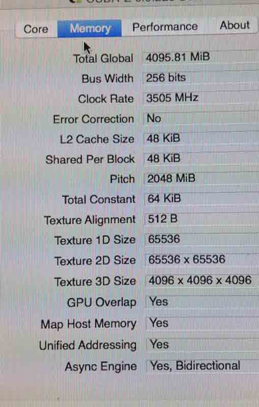

also soweit ich das beurteilen kann läuft die karte recht flüssig, in adobe premiere scheint sie gut zu laufen, selbst beim import scheint das material flüssig, in echtzeiz und vollerquali zu laufen.
ich teste gleich mal after effects. lass allerdings grad mal n gig am stück rendern.
gibt es n sicheren weg zu testen wie die Karte mit cuda läuft?
also wies aussieht hat er sauber durchgerendert und dafür so ca 15-20 min gebraucht, allerdings bin ich aus dem zimmer gegangen und als ich wieder kam war der Rechner im sleep, is aber nicht wieder aufgewacht.

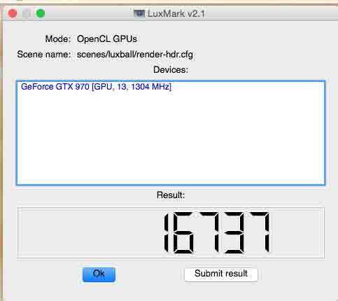

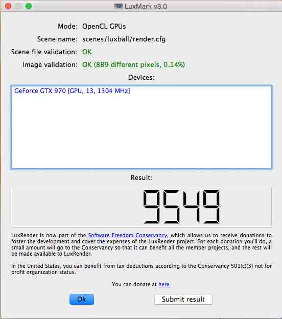

wie auch immer hier die luxmarks

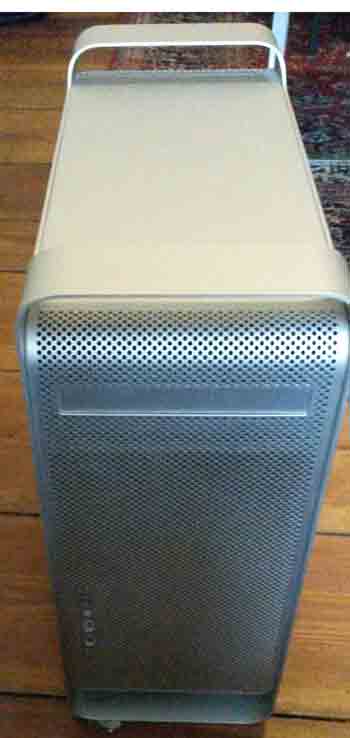

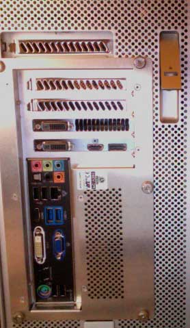

naja sieht halt von vorne aus wie n normaler g5, nur halt das frontpanel funktioniert nicht, aber benutz eh n hub. -

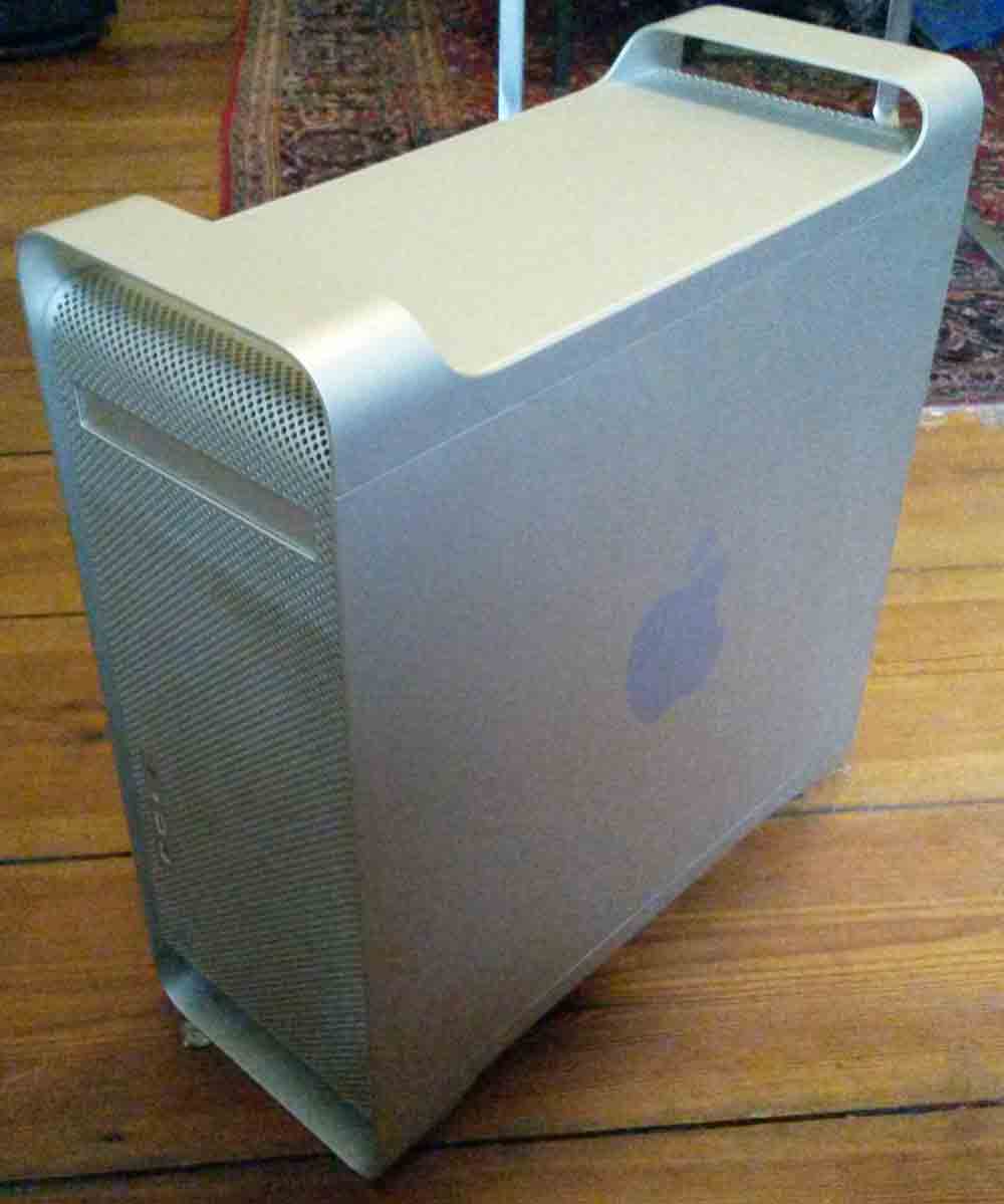

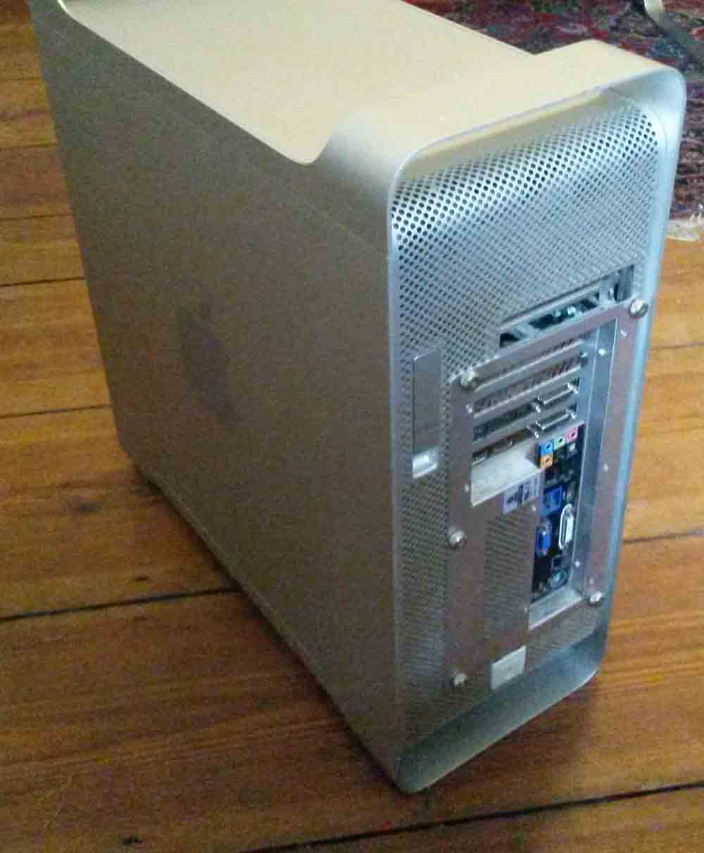

Casemod: Hier weiss ich nicht mehr ganz genau wie ich vorgegangen bin
(ist schon ne weile her, der nächste showroom post von mir kommt sicher schon bald und ist quasi auch schon in der mache),
Es gibt hierzu ja auch genug Anleitungen. Aber in etwa ging das so:G5 gehäuse,
-Alles ausbauen, Abstandhalter rausbrechen,
-alles ausgemessen, die Rückwand und den Boden aufgesägt
-das Gehäuse gründlich gereinigt, damit keine Metallspäne drinnenbleiben
-Atxschlitten samt Abstandhalter eingeklebt, mit Solaris??? glaub ich
(ich hab den aus nem lian li pc-v351 genommen)Hardware:

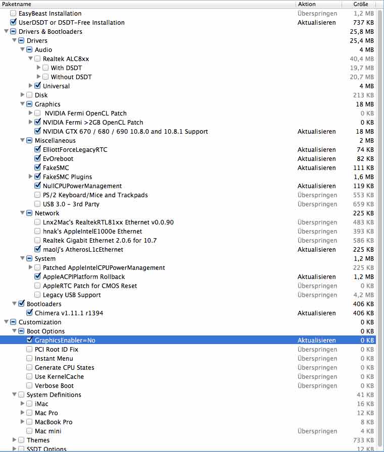

osx 10.8.2Installation:
so bin ich vorgegangen:
-erstmal mit mit iboot ivy bridge und snowleo, osx snowleopard installiert
-dann combo update
-dann mountain lion gekauft und geladen
-dann mit unibeast version 1.6.1 den stick erstellt.
- mit bootflag -x booten
-dann die mb einstellungen für ml wie auf dem Bild.naja von innen ist das ding keine schönheit
aber von aussen recht original, hab das frontpanel einfach wegelassen, wollte an der front nix ändern.

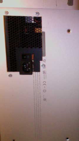

das netzteil blässt nach unten, und wird über einen winkelstecker versorgt.retrospektiv kann ich nur jedem vom boxedlüfter abraten, und einen leiseren empfehlen
und das wars auch schon

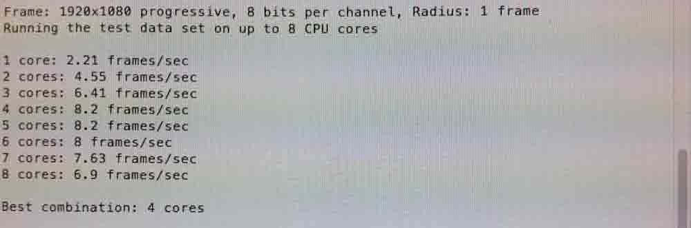

also hier die benchmarks: puh so ich glaub ich mach mal schluss für heute.
danke für die ausgezeichnete hilfe CrusadeGT!

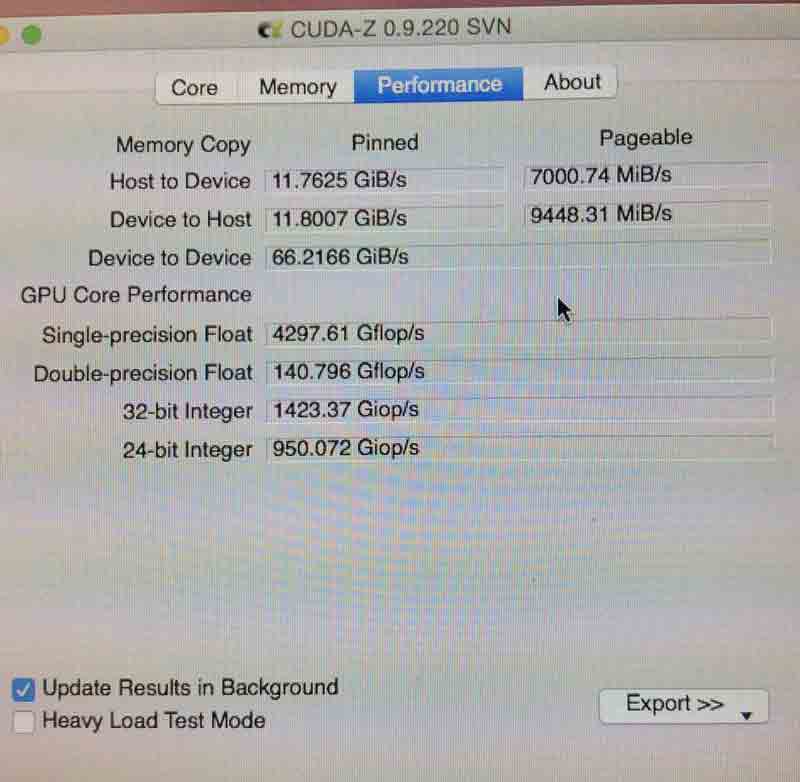

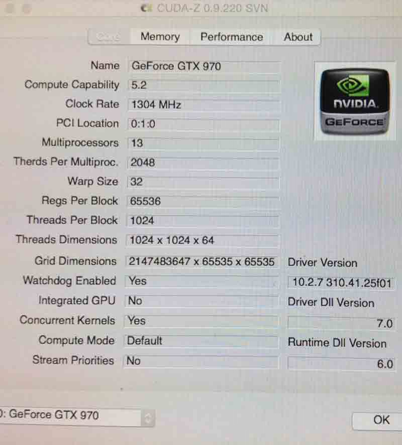

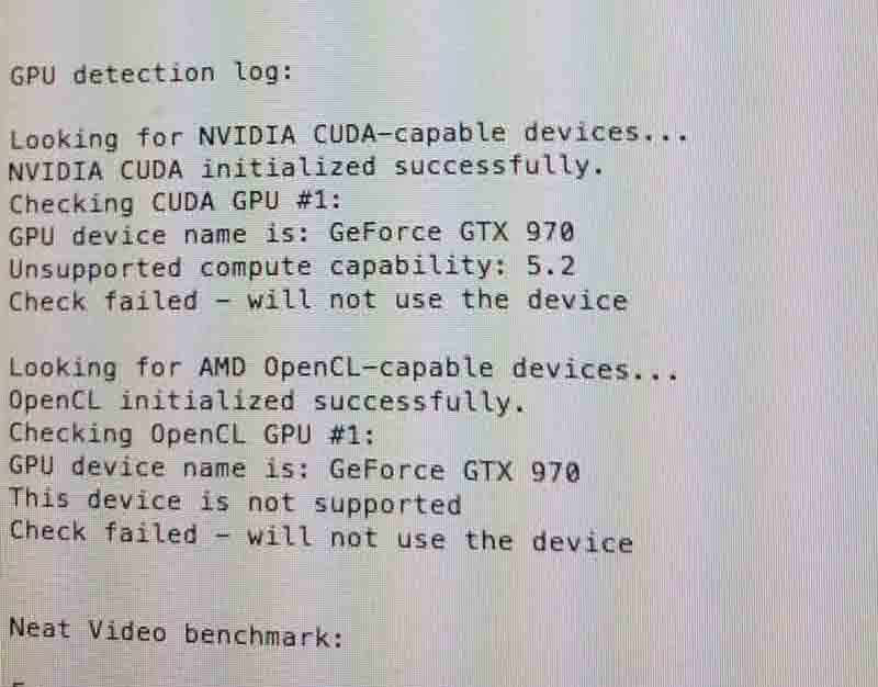

und cuda-z und Cinebench.scheint als würde der cuda support laufen, muss warscheinlich nur noch die karte manuel der supportliste zufügen.

hier die neat benchmarks:

so was für benchmars bringen was? ich hab neatbech da gabs glaub ich auch was für cuda tests -
hat geklappt! allerdings lassen sich die nvidia treiber immer noch nicht installieren.
hm irgendwas muss ich da im mb eingestellt haben, womit das möglich wurde -
