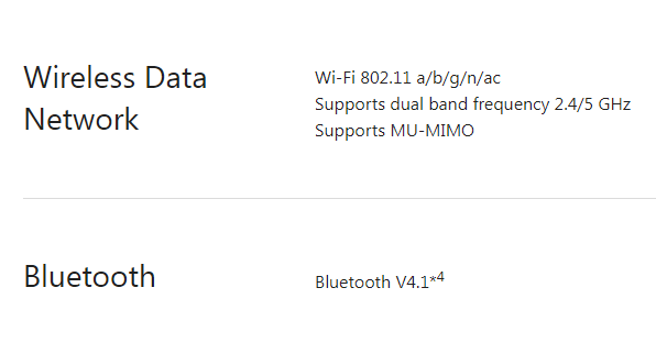

Also kam ich zur konklusion eine echte WiFi Card zu bestellen und reinzutuen worum es sich um eine Broadcam BCM943602CS, es handelt sich hierbei um eine MacBook Pro 13 2015 WiFi und denke auch Bluetooth Card bei mir kommt sie aus Estonia. Aber ich frage mich kann ich einen M.2 Slot dafür verwenden da ich keine PCIE Slots mehr auf meinem kleinen Süßen Asus Strix Z270(i = itx) Motherboard habe. AirDrop und Handoff ist mir relativ wichtig um ehrlich zu sein!
(Also wahre frage ich ob M.2 A/E Key auf einen M.2 A Key passt)iServices habe ich durch den SMBios Fix reparieren können aber, dadurch hat meine DRM Protection(auch schon davor) einen Hit genommen aber welche ich mit Firefox umgehen kann, danke Dortania. Auch mein Metal Support funktioniert grandios und auch Prozessor Clocks sind perfekt.

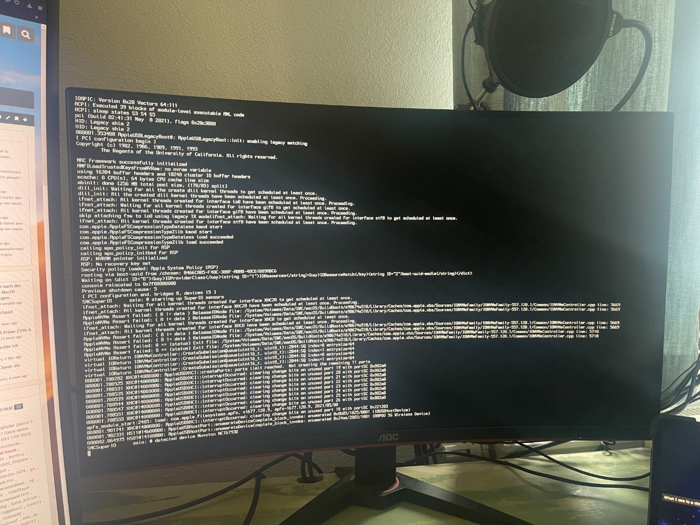

Ich habe das EFI durch hand erstellt und mit ProperTree bearbeitet und ich verwende OpenCore. Es geht um einen Intel Core i7 7700 und RX 570 8GB
(Ich habe jetzt auch das hinzugefügt was ich sehe wenn ich starte)
