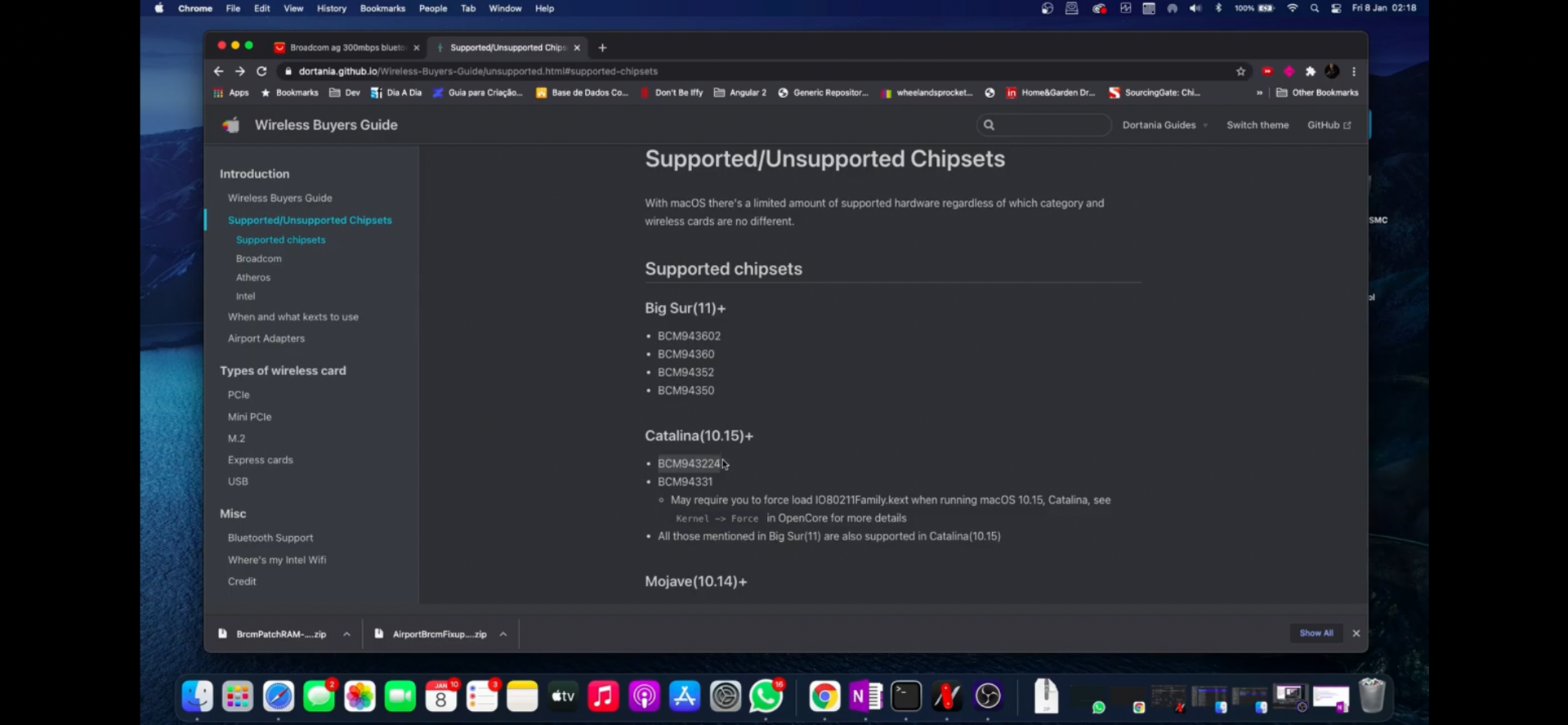

    Habe mein Hackintosh nun mit dem Z390i aufgerüstet. Dank Unterstützung von GerhardM klappt das nun auch soweit :)
    Leider klappt das mit der Wlan Karte noch nicht so. Hab eine BCM943224PCIEBT2 aus einem MacBook Air verbaut.
    Wlan klappt mittlerweile super und macht keine Probleme aber Airdrop und Handoff geht gar nicht...
    Hab mich an der Anleitung orientiert : Wifi beim Macbook Pro mid 2012 unter Big Sur Beta wiederbeleben.
    Folgende Texte hab ich nun dazu:
    AirportBrcmFixup,BrcmBluetoothInjektor,BrcmFirmwareData,BrcmPatchRAM3 und IO80211Catalina.
    Unter "Über diesen Mac" > "Systembericht" > "WLAN" kommt:
    AirDrop: Unterstützt
    AirDrop-Kanal: 149
    Hab ich was übersehen ? :/
