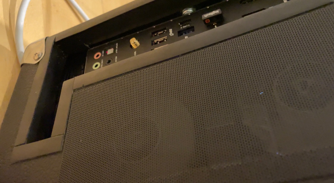

Schöne Idee. Auch wunderbar die vorhandenen Knöppe genutzt, völlig unscheinbar das Dingens.
Vielen Dank !
war auch ein ganzes Stück Arbeit sowie eine Fummelei und mm genaues arbeiten war angebracht.
Die Luftzirkulation war wirklich heikel ! durch die Grafikkarte erzeugt Abwärme (unter Last) und die abzuführen war eine Herausforderung.
Natürlich noch das Abstimmung der Lüfter untereinander.... in so einem kleinen Ding
Das alles laufruhig auf dem Schreibtisch für sensible Ohren wäre mir beinahe geglückt wenn die Vega laufruhiger wäre unter Last. (Staubsauger laut was haben die sich nur dabei gedacht ... ) Undervolting als Lösung wird bald das neue Thema für mich

So ihr lieben :
Meine erste Beta Version :
Fame Verstärker ( nach defekt ! für den Umbau genutzt !)
I9 9900K Intel
Mainboad: Asus 360- i
32 GB RAM DDR4 2666
Grafikarte: Vega readon 20
2 NVWM SSDS jeweils 512 GB
Noctua Kühler
*Netzteil: RM750 ( Monster ) Herrausfoderung
1 X 120mm Chase Lüfter
* hatte zwar 2 andere nNmenhafte Netzteile probiert die wesentlich kleiner waren nur
hat mich der Ventilatoren im Betrieb gestört. ( kann einfach nicht arbeiten wenn was vor sich her säuselt.
und der Rm750 bliebt einfach ruhig und geht so gute wie nie an.
Chase-Panel Bedienung :
AN UND AUS ( AC Power )
Startknopf
LED HDD
POWER LED
Lüftersteuerung
Reset Knopf
Audio out
noch in Arbeit:
Lautsprecher
* Evtl Soundboxen aber da bin ich noch am suchen Grösse und Qualität machen mir etwas Kopfweh und natürlich die Steuerung über das Panel.
Temp:
Nach 2 Tagen durchlauf : Inkl Stresstest und Gaming
Raumtemperatur: 24 Grad
Idle Peak
CPU. 38 / 75.
Grafikarte 35/ 78
NVWM. 40/ 55
MB. 27/ 36
update: Nach der neuen zufuhr :
CPU. 31 / 72
Grafikarte 33/ 78
NVWM. 40/ 55
MB. 26/ 36
Lautstärke:
System ist im Idle Bereich flüsterleise.
Nur die Vega macht wenn Sie gebraucht wird Party die man nicht überhört ( bin ich aber gewöhnt auch aus einem ATX gehäuse)
Video folgt mit einer Tour sobald ich fertig bin
System:
Big Sur
Windows 10
läuft Stabil und einfach ein Traum.
Freue mich auf eure Feedback
Edit : Innenleben ( entschuldigt noch nicht ganz fertig )
