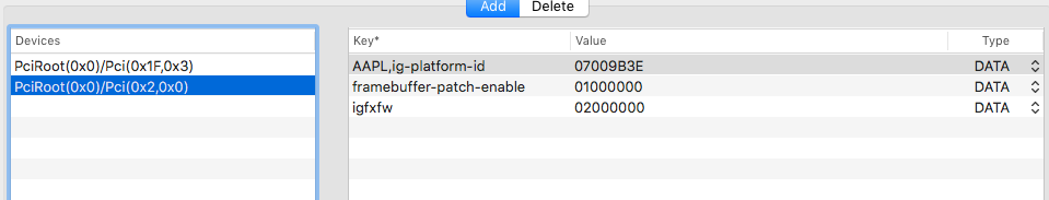

    NACHTRAG und HDMI Fehler gelöst:
    Habe unter folgenden Links meinen Fehler gefunden!!!
    Audio über HDMI ausschalten, da der Monitor keine Lautsprecher hat!
    https://www.reddit.com/r/hacki…io_over_hdmi_for_haswell/
    Device Properties von hier benutzt (suehe unten):

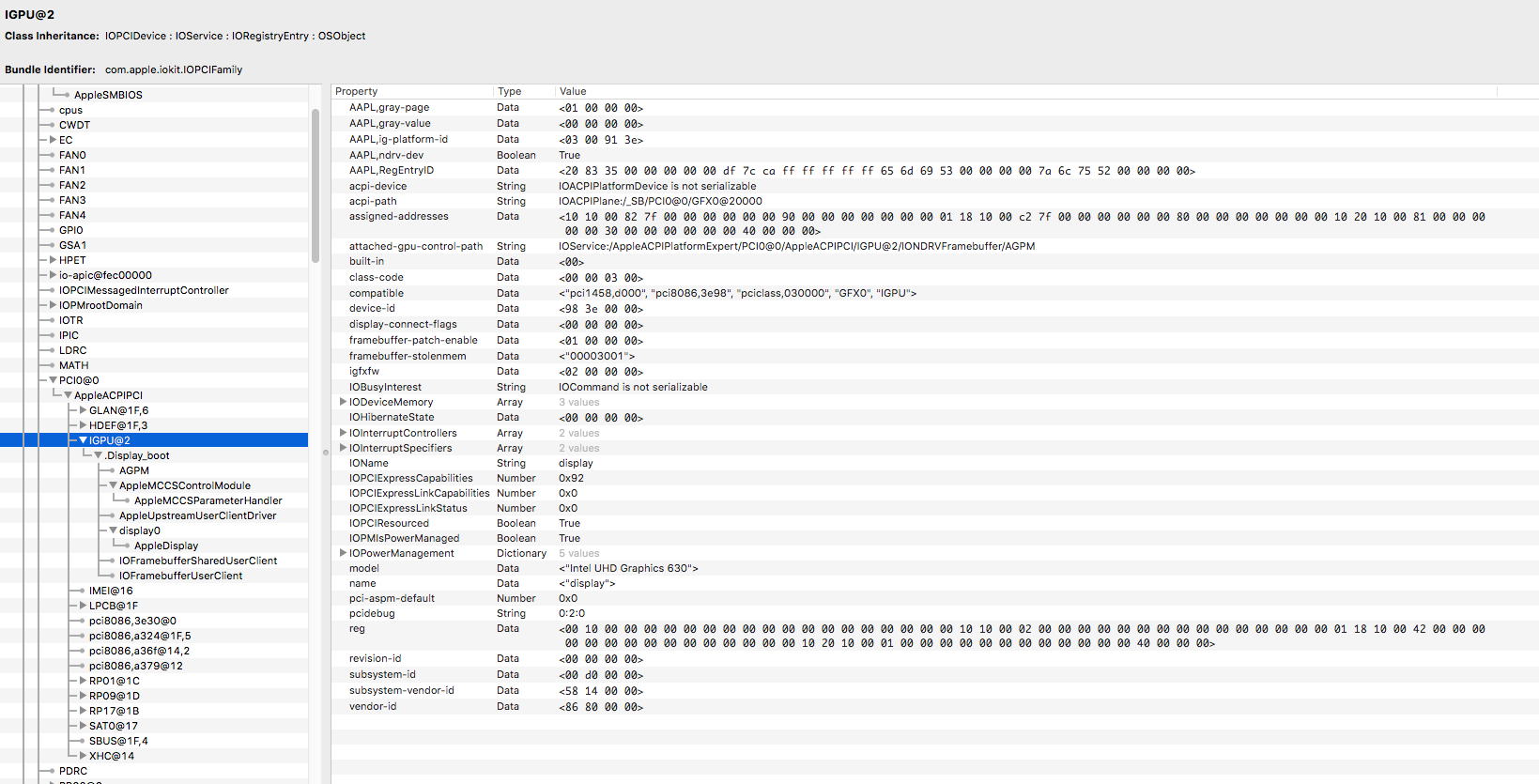

    Ja,die EFI bootet durch und das System läuft, aber mit Aufblitzen des Displays und starte ich einen Film, sieht es aus wie ein Stroposkop.
    Es ist OSX-Einsteiger schon aufgefallen, dass unter About MAC nur 7MB bei der UHD630 stehen, also wird alles was mehr Leistung braucht, wahrscheinlich extrem flackern, oder wie der Film, nicht dargestellt werden können.
    Danke, ich teste gleich die Device Properties.
    Danke euch,
    die Layout hatte ich zwischenzeitlich schon wieder auf 07009b3e geändert, deshalb ist mir das gar nicht aufgefallen, bei so vielen Änderungen, die ich ständig probiere ;)
    Die config bootet leider nicht durch, das Apfel Logo erscheint noch, aber ohne Ladebalken und friert ein...

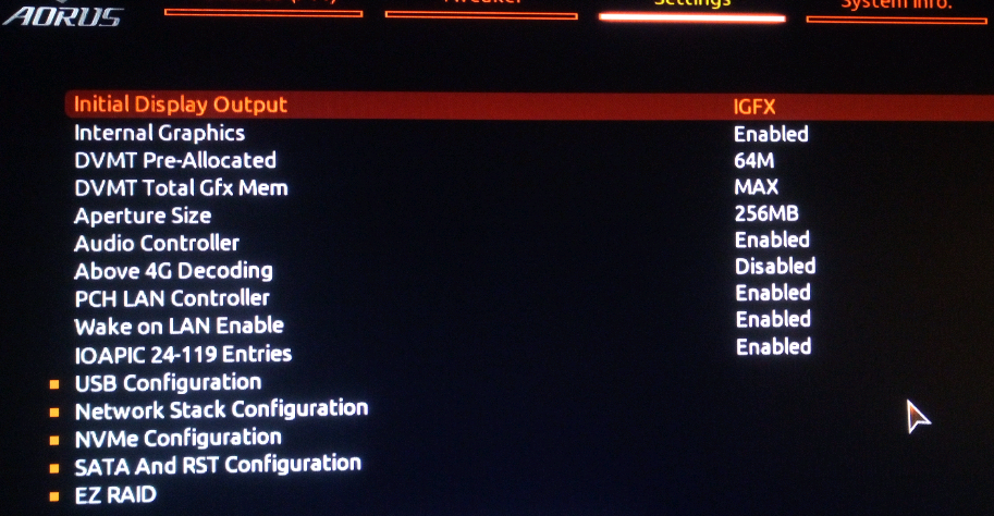

    Habe nochmal meine Bios Einstellungen abgelichtet, vielleicht findet sich hier der Fehler, wenn in der EFI aus Post 17 nichts auffällig ist???
    Habe momentan nur die Samsung 980 Pro am Board und ein BlueRay Laufwerk.
    Netzwerkkabel, HDMI-Kabel zum 27" LG Monitor LG E2742V SUPER LED
    Alles zusammen im Antec Midi Tower P182.

    -In SLE war dann die kext vorhanden. Dann habe ich laut Framebuffer Anleitung alle in der
    hier zu sehenden Liste mit Hackintool erstellten Einstellungen probiert 24 Stück, alle im ENDLOSBOOT... Ich habe mal meine momentan bootbare, abe flackernde Visu EFI in den Anhang gepackt, vielleicht hat noch jemand eine Idee, oder sieht den Fehler den ich mache?
    Auch nach Änderung von IMAC18,3 auf IMAC18,1 war im about MAC Bereich immer noch 7MB.

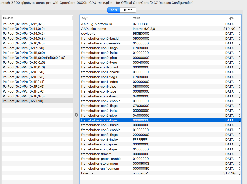

    ihr müsst mir nochmal unter die Arme greifen, ich komme mit der iGPU für die HDMI Schnittstelle nicht weiter.
    Die Kiste läuft, aber wie schon oben geschrieben, blitz das Display stellenweise immer wieder auf. Filme können gar nicht abgespielt werden, das kommt einem vor wie ein Stroposkop.
    Ich habe mittlerweile schon viele Einstellungen anderer Aorus Z390 Pros, leider hauptsächlich mit WLAN und dan mit DP Schnittstelle gefunden und ausprobiert, aber nichts führte zum Erfolg. Jetzt bin ich beim Patchen des Framebuffers gelandet und sehe irgendwie kein Land mehr.
    Woher bekomme ich die informationen, die ich brauche:
    Welchen Port, Pipe,
    nur den Type meine ich zu wissen, für HDMI Type = 00080000
    WAS MUSS MAN DEMNACH WO EINGEBEN?
    1. 03040800 00080000 C7030000
    Habe hier einiges gelesen, aber was ich jetzt letzendlich einstellen muss, ist mir nicht klar.
    https://dortania.github.io/Ope…l#parsing-the-framebuffer

    Hier ist folgendes zu finden, leider wieder ein Board mit WIfi und DP:
    https://github.com/timche/hack…ncore-z390-aorus-pro-wifi
    DeviceProperties/Add/PciRoot(0x0)/Pci(0x2,0x0)
    • With macOS 10.15.5 the recommended value 07009B3E for AAPL,ig-platform-id isn't working (anymore) for Intel UHD 630 and will result in a black screen.
      • Fix: Use the alternative value 00009B3E.
    • Using only the suggested keys from the OpenCore Coffee Lake Guide AAPL,ig-platform-id, framebuffer-patch-enable and framebuffer-stolenmem aren't sufficient and will result in a black screen after the OpenCore boot sequence.
      • Fix: iGPU BusID Patching is necessary. After several reboots, it's port 3 and busID 04 to get a video signal (Note: AAPL,ig-platform-id must be set to a working value beforehand).
    Alle im Anhang zu sehenden Einstellungen liefen in einen endlos Boot, nur der mir sehr wenig Einträgen läuft mit Blitzen und mucken.

    Ein weiteres Wochenende und und unzählige USB-Sticks und .config Varianten später, hat es heute endlich geklappt High Sierra 10.13.6.02 auf mein Gigabyte Aorus Z390 Pro zu installieren. Die wichtigsten und enscheidenden Änderungen die ich vornehmen musste waren folgende:
    1. In der config.plist die GraKa PCI Einträge vom Titan verwenden: PciRoot(0x0)/Pci(0x2,0x0)
    siehe Anhang.

    Schade habe gerade deine EFI getestet, Bildschirm wird nach Durchlauf der ganzen Verbose Mode Einträge schwarz und bleibt schwarz...
    Ich habe die Debug config benutzt und die im EFI ersetzt, die war ja mit IMAC19,1 eher für neuere Systeme geeignet und bei der Debug war, wie auch empfohlen wird, IMAC18,3 drin.
    Ich denke aber, dass die Properties der Grafik nicht passt.
    Da habe ich auch bei meiner Suche bestimmt 8 verschiedene Aorus PCI Einträge gefunden, für Z390 mit Wifi oder ohne. Da habe ich aber keine Ahnung, was die ganzen Einträge genau machen.
    Manche GraKa Propertiers sind gerade mal auf 4 Einträge, manche auf bis zu 20 ergänzt, da soll mal einer durchbicken :)
    So, habe jetzt deine EFI mit Debug.config und der GraKa Properties vom Titan gebootet, nur kommt jetzt wie auch vorher schon beim install macOS Drücken der Klassiker "This Copy of the Install mac OS High Sierra application is damaged, and can't be used to install macOS".
