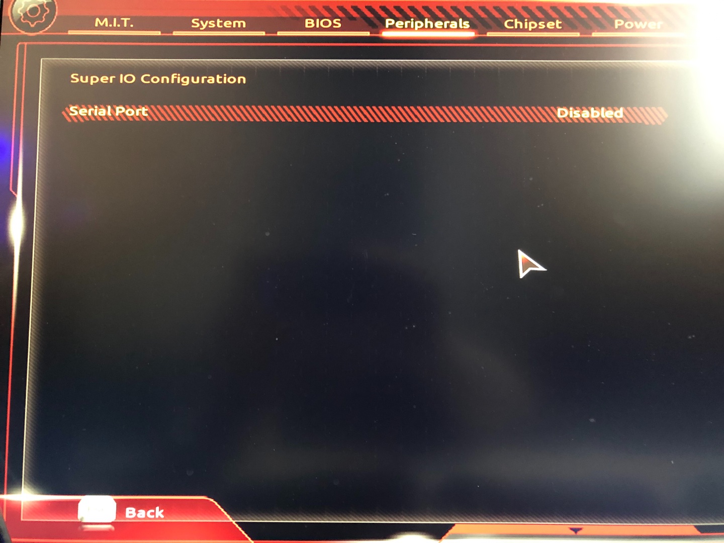

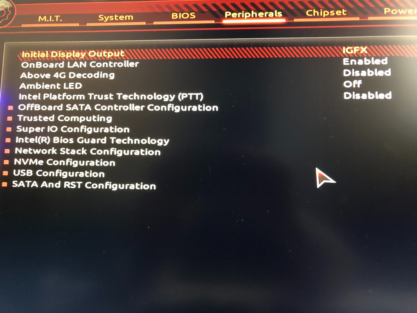

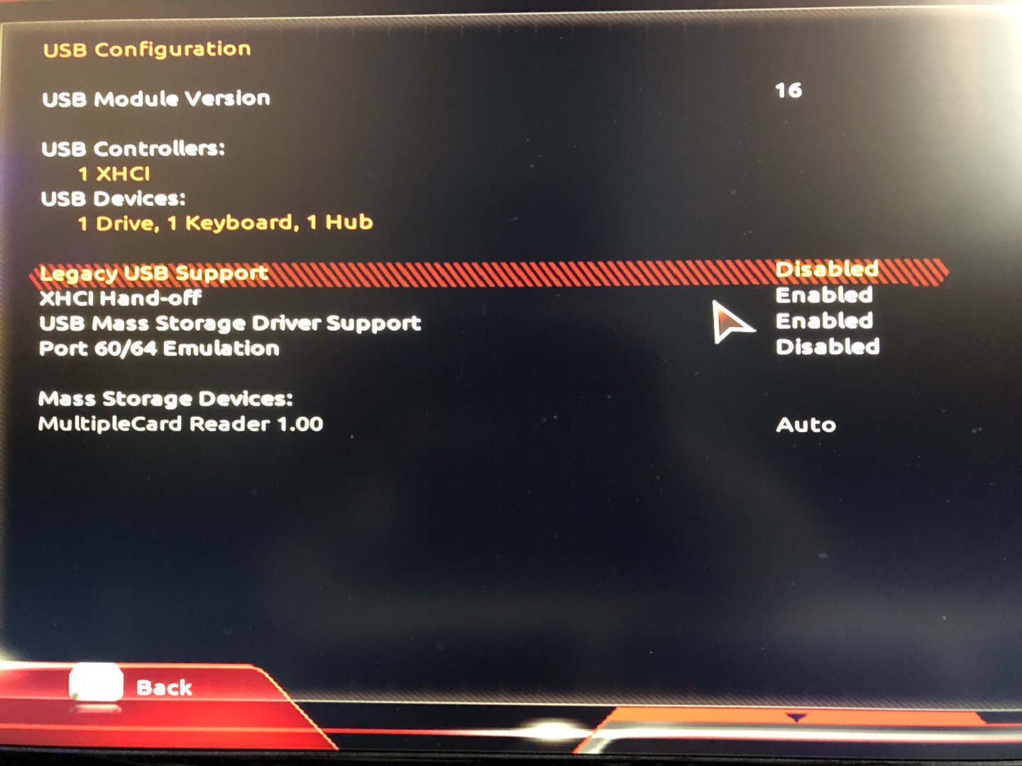

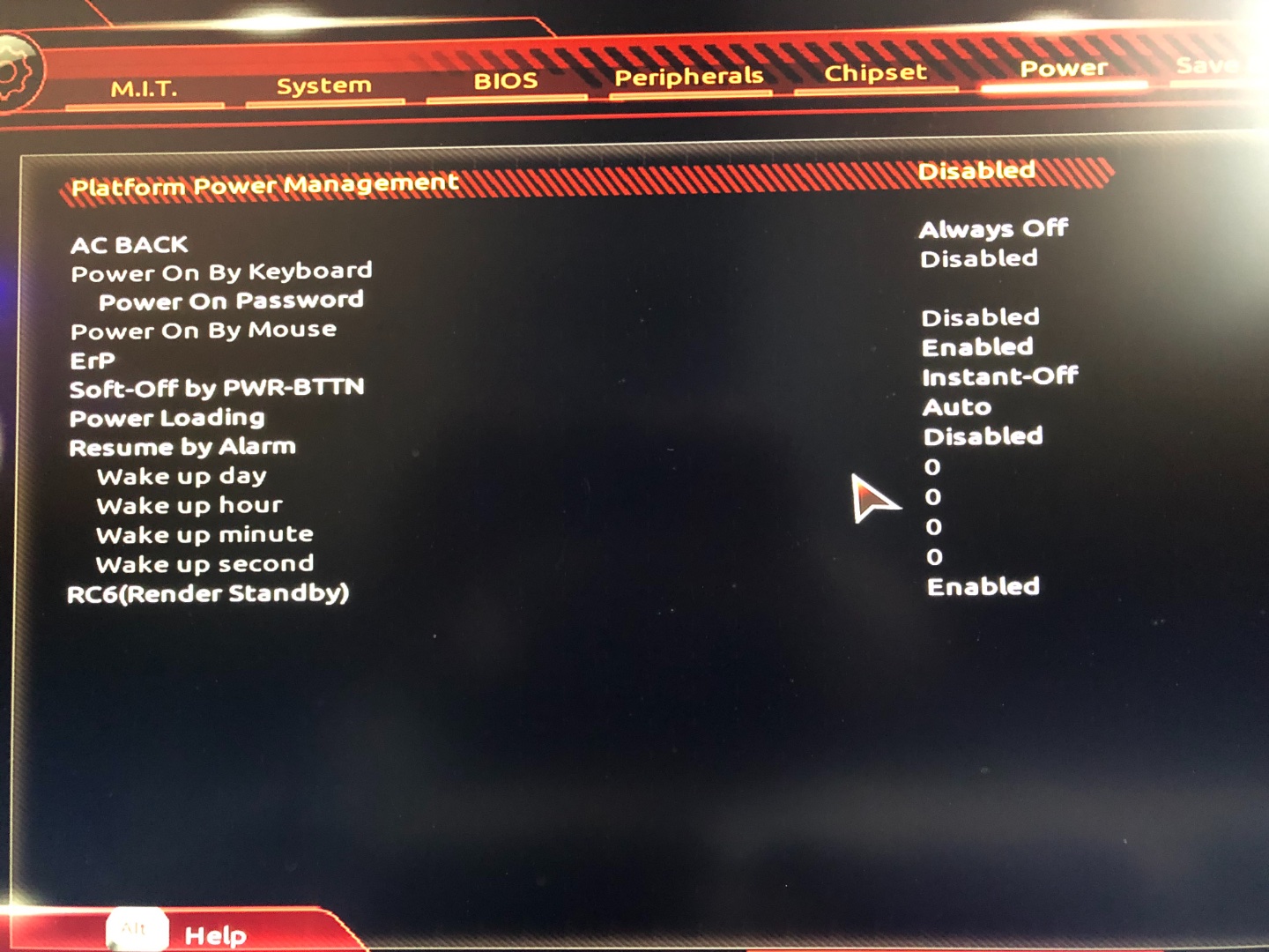

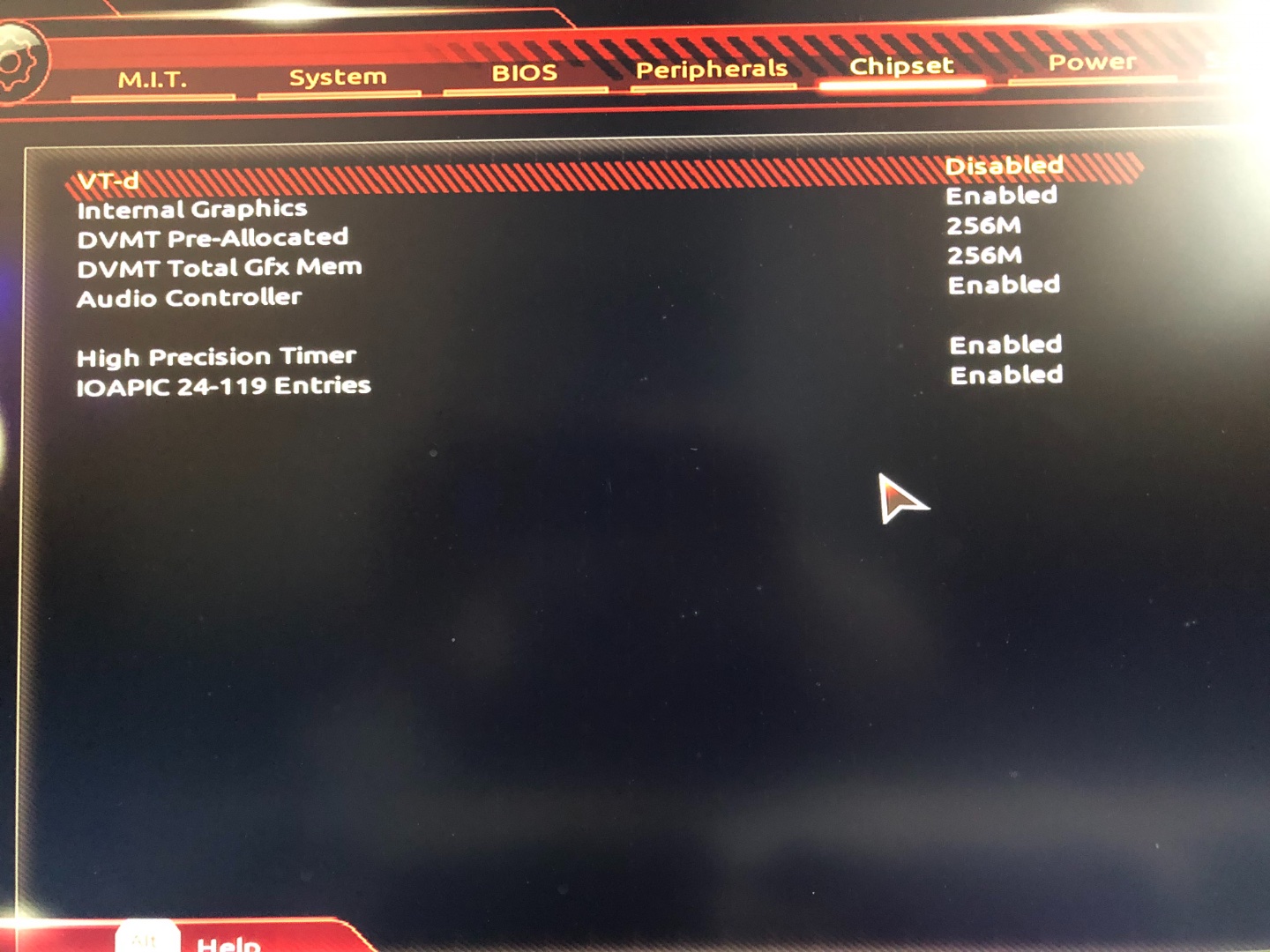

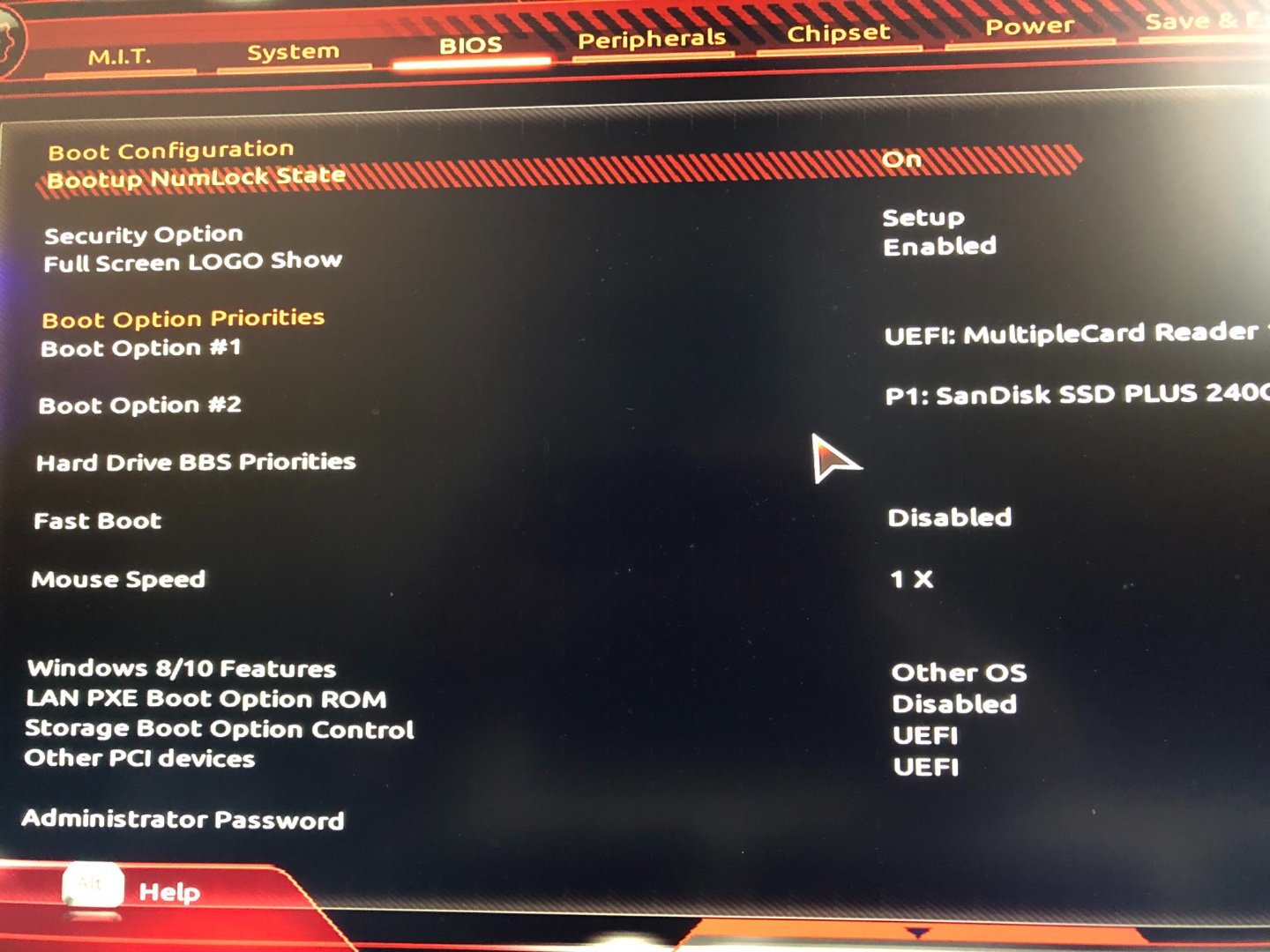

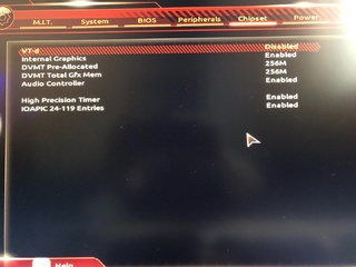

    ich hab hier mal ein paar Screenshots der BIOS-Settings angehängt:
    dieser "Multiple Card Reader" ist übrigens der USB Stick. Warum sich das ding so meldet, kann ich nicht sagen. Sieht aus, wie ein ganz normaler USB-Stick .
    Ach ja, die Bios Version ist glaub ich die aktuellste, konnte zumindest keine neuere Finden.
