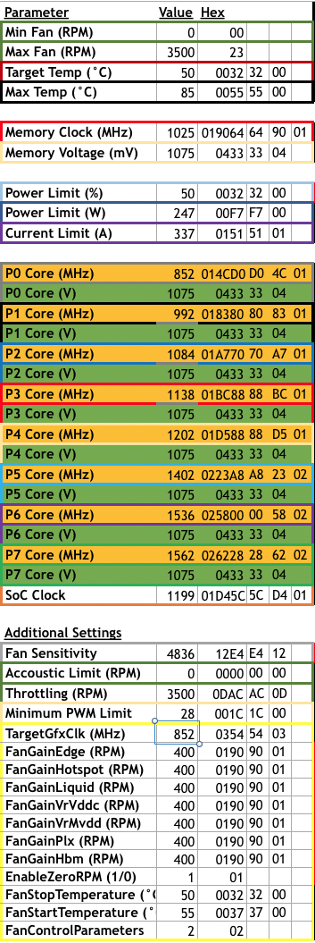

    Ich habe die config.plist von CMMChris aus Post #29 ohne WhateverGreen verwendet, allerdings leicht angepasst mit AppleGraphicsDevicePolicy von "626F6172 642D6964" auf "626F6172 642D6978" (statt "5F44534D" auf "5844534D"), sonst bekomme ich nen black screen am Ende des Bootprozesses. Damit hab ich dann sowohl meine leicht angepasste PPT (Minimum PWM Limit=28) als auch eine Variante (MinFan=800, EnableZeroRPM=0, FanStart=0, FanStop=0) getestet. Bei der zweiten Variante dreht der Lüfter immer (egal ob idle oder Last) bei 1200rpm. Die Temperatur ist trotzdem stabil um die 40°C (aktuell steht aber auch das Gehäuse offen).

    Leider hat weder die von dir geänderte config.plist noch die Anpassung der folgenden Werte etwas geändert:
    ZTarget Temp: 45
    Max Temp: 80
    EnableZeroRPM auf 0
    ZeroRPM Start: 0
    ZeroRPM Stop: 0
    Min Fan: schrittweise in Hunderterschritten von 900 auf 300 runtergesetzt
    Immer noch kommen die Crashs beim Rendern aus Adobe und die Lüfter drehen mit min 0 und max 1400 rpm. Allerdings steigt auch die Temperatur nie über 55°C.
    Manchmal schaltet der Lüfter beim Rendern aber auf 0 rpm zurück wenn ne kurze Stelle kommt, die nicht so rechenintensiv ist. Das geht öfters gut, ich könnte mir aber auch einbilden, dass genau dann Probleme auftreten. Insofern würde es vielleicht wirklich etwas helfen wenn ich Min Fan eingestellt bekäme... :/

    1200RPM sind zu wenig. Da werden der HBM und die VRMs zu warm. Welche Einstellungen hast du denn für die Lüfter?
    alles Standard-Einstellungen aus der Tabelle:

    CMMChris
    Vielen Dank für die idiotensichere Anleitung!
    Auch ich habe den Minimum-PWM-Wert von 28 gefunden und mit den voreingestellten Werten aus deiner Excel-Tabelle genommen und folgende Veränderungen festgestellt:
    Zuerst mal: Ich habe (bisher) seitdem keinen Crash mehr gehabt!
    Außerdem dreht der Lüfter nun schon beim Start leicht.
    Beim Rendern unter voller Last drehen die Lüfter nun nur noch bis 1200rpm auf obwohl die GPU über ne Stunde bei 100% war.
    Geringe Lautstärke, kein Coil whining! Und vorallem: Keine Crashs mehr!:thumbup:

    Teste einfach mal das: [TOOL] Vega 64 PowerPlayTable Generator
    Nutze die Default Settings die schon in der Tabelle gesetzt sind. Minimum PWM Value eventuell mit dem Wert aus der PPT deiner Karte anpassen.
    Crasht mir mit den Standard-Settings immer noch (mindestens genauso schnell) in Adobe. Wie kann ich denn den PWM-Wert aus der Original-PPT auslesen?
