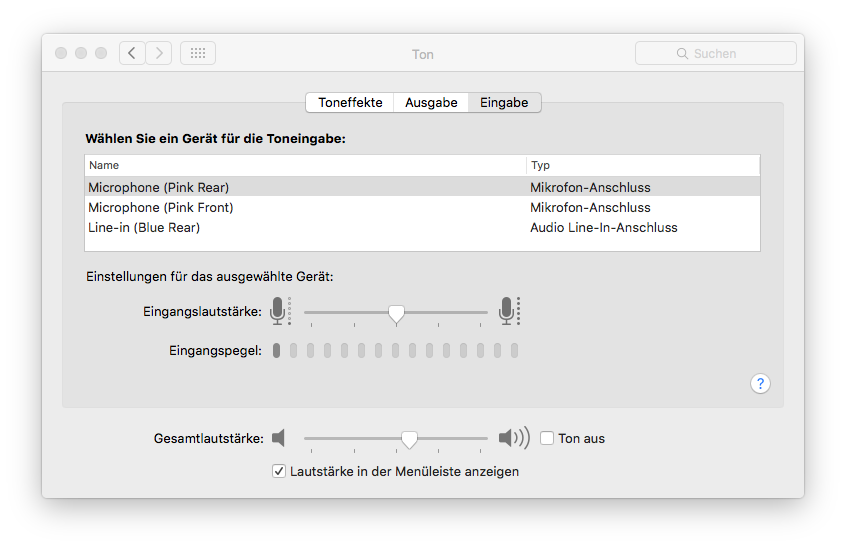

    # Eingänge
    --> Mic Rear (Pink)
    --> Mic Front (Pink)
    --> Line-in (Blau)
    Hier ist anzumerken, dass BEIDE Microphone-Inputs funktionieren. Merkbar am Ausschlag der Anzeige wenn ich vorm Mikrophon schnipse.
    # Ausgänge
    --> 4x Digital Output (von meiner Grafikkarte)
    --> 1x Line-out (Green)
    Leider kommt hier am Line-out kein Ton an an. Ich habe alle Ausgänge der Soundkarte getestet incl. Front-Audio.
    Allerdings: Wenn ich den "Ton aus"-Button anwähle, hört man ein leichtes knachsen. Es scheint also die Karte doch irgendwie anzusprechen.

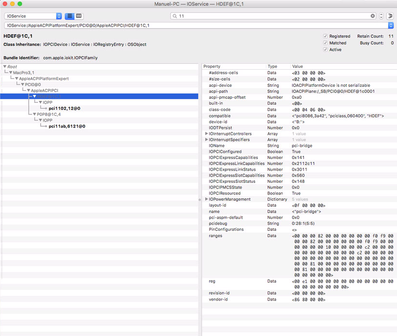

    Ah nein ich verstehe schon. Wenn man das HEDF Device anklickt, kommt layout-id 0x0F; Wenn man dann weiter rein in den Baum geht und zum pci-device kommt steht layout-id 0x01 dort.
    Wäre ja auch zu schön gewesen, wenn das gleich geklappt hätte. :P

    Allerdings sollte die layout_id im HDEF Bereich 0x0F sein oder? (Layout 15)
    1. "layout-id",
    2. Buffer (0x04)
    3. {
    4. 0x01, 0x00, 0x00, 0x00 /* .... */
    5. },

    Yeah, in IORegistryExplorer wird die Karte schon als HDEF Gerät angezeigt. Was mich ein wenig stutzig macht ist, dass da noch immer layout-id 01 angezeigt wird, obwohl ich die DSDT auf 0x0F abgeändert habe (ich hoffe ich hab das richtig gemacht ... einfach die 0x01 auf 0x0F geändert.)

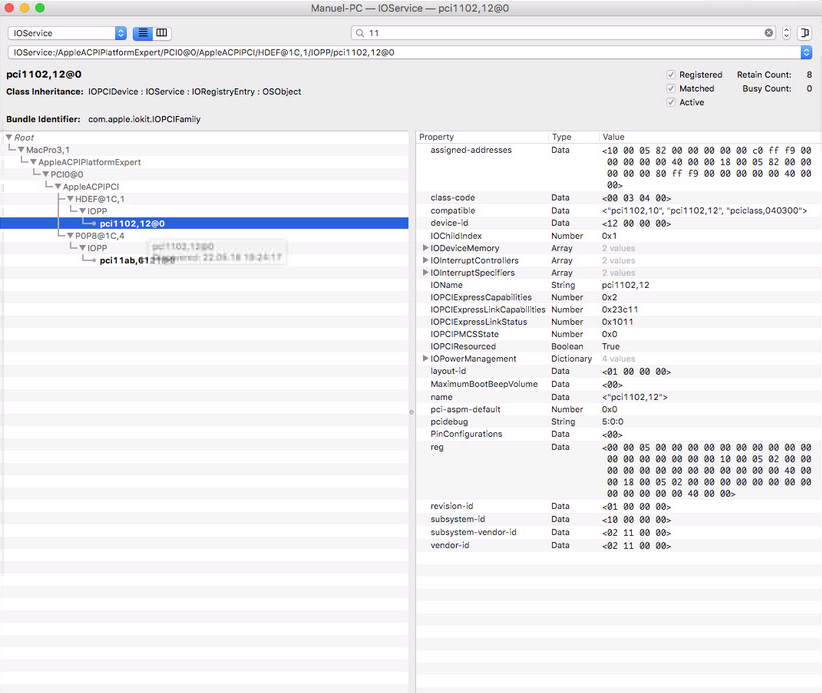

    Wo genau und in welche Kexte hast Du das pci1102,12 eingetragen?
    Ich würde dies nicht tun und die Kexte nativ lassen.
    Du gibst damit einen Link auf ein Device womit AppleALC nix anfangen kann und welches letztlich nur die Bridge zum eigentlichen ALC898 ist.
    Ich habe in der AppleALC die Info.plist so bearbeitet, dass der Kext das PCIe Gerät matched.

    In meinem ersten Post ist ein Screenshot von IORegistryExplorer mit dem Gerät offen. Wie komme ich jetzt zu der entsprechenden DSDT Adresse?
    Und laut dem gleichen Tool steht da was von Layout 1, oder ist das wieder was anderes?

    Mein Plan war es ja mittels DSDT die Karte als ein HEDF Device zu deklarieren. Würde das überhaupt funktionieren, oder ist die DSDT.aml nur für Geräte direkt am Mainboard?
