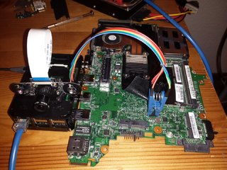

    edit: nach der Seite hier wissen wir zumindest mal wo der BIOS Chip sitzt:
    https://www.coreboot.org/Board:lenovo/t430s

    1. Wo ist der BIOS-Chip, der für die whitelist zuständig ist? Im Netz finden sich nur Bilder zum BIOS-Passwort löschen

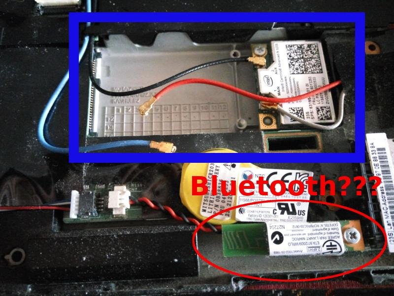

    So liebe Freunde. Problem gelöst - dank eines Hinweises aus dem Thinkpad-forum. Unter Windows habe ich nämlich das gleiche Problem: Keine Bluetooth Hardware vorhanden - und zwar nach jedem Reboot, egal obs vorher aktiviert, oder deaktiviert war. Die Lösung ist ziemlich einfach:
    Die verfluchte Bluetooth-Daughter-Karte drin lassen! Die wird zwar unter macOS überhaupt nicht benutzt, scheint aber dem Thinkpad notwendig, um Bluetooth beim Booten zu aktivieren.
    Der Dank geht an alle Beteiligten, die mir tatkräftig unter die Arme gegriffen haben. Jetzt hab ich endlich wieder etwas Freizeit und der Hackintosh kann komplett eingerichtet werden und rennt nicht von Neuinstall zu Neuinstall :)
