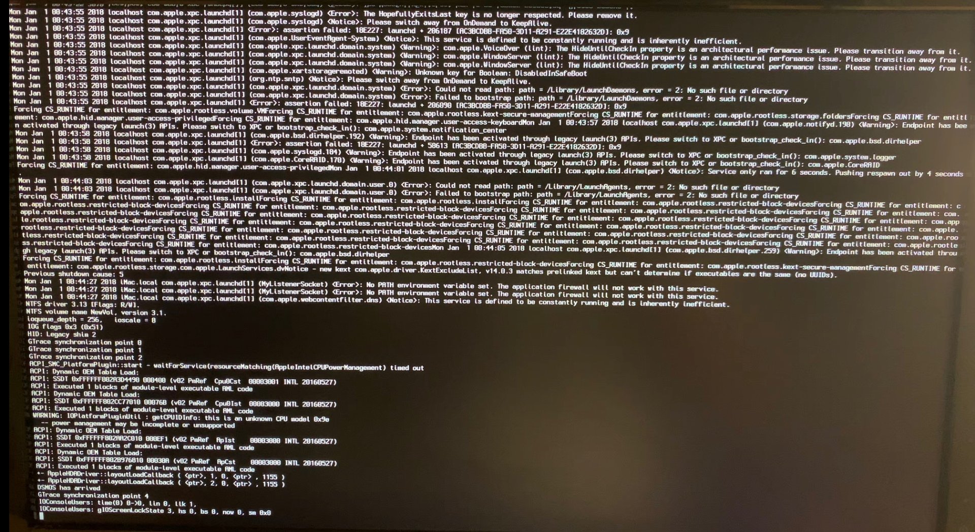

    Ich nutze den Installstick von al6042 von hier: INSTALL-STICK FÜR DIVERSE SYSTEM-VARIANTEN (HIGH SIERRA 10.13.6 UND MOJAVE 10.14) nur abgeändert um die SMBIOS IDs. System bootet artig vom Bootstick (nach der Forenanleitung erstellt) aber es kommt zum Freeze (schwarzer Bildschirm, keine Reaktion auf Tastatureingaben und CAPS-Lock und NUM-Lock ohne Funktion).
    Das hier ist ein Screenshot aus dem Video kurz bevor der Bildschirm schwarz wird:

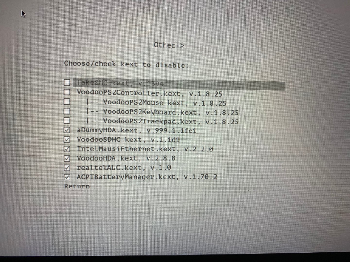

    Ich hab mal alles rausgenommen und dann über "boot with selected options" nochmal im -v Mode gebootet. Leider ohne Erfolg. So viele KEXTE hab ich auch garnet drin gehabt um sie zu blocken:

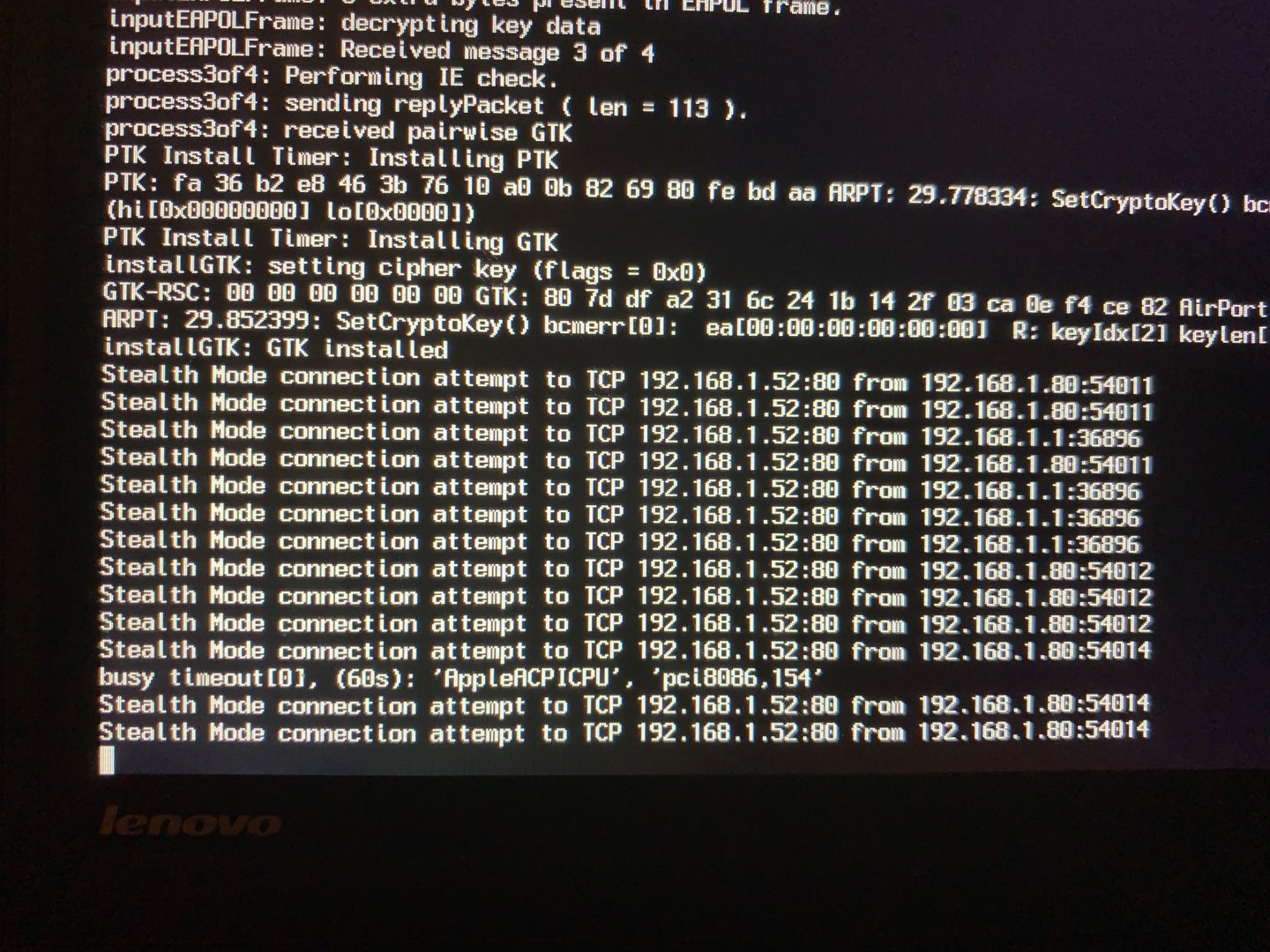

    Guten Abend zusammen,
    ich habe hier akkurat das gleiche Problem mit meinem x230s nach dem Update auf die vorgestern aktuellste Mojave Version. Er hängt beim timeout der "AppleACPICPU pci80861,154". Manchmal ist der Mauszeiger auf schwarzem Bildschirm zu sehen.
    Hier der screen beim -v.

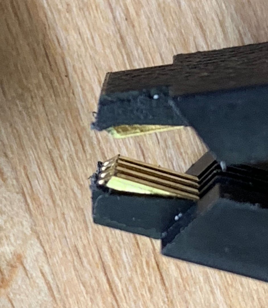

    Ich habe es an meinem T430s mal probiert. Leider wie befürchtet keine Chance mit der Zange an die Löt"füße" des BIOS Bausteines zu kommen. Es sind auch eher kleine Lötbällchen, die fast eben auf dem Board sitzen. Bei der Zange sind die Kontaktstifte leicht im Gehäuse eingelassen und kommen so niemals an diese Lötpunkte ran.

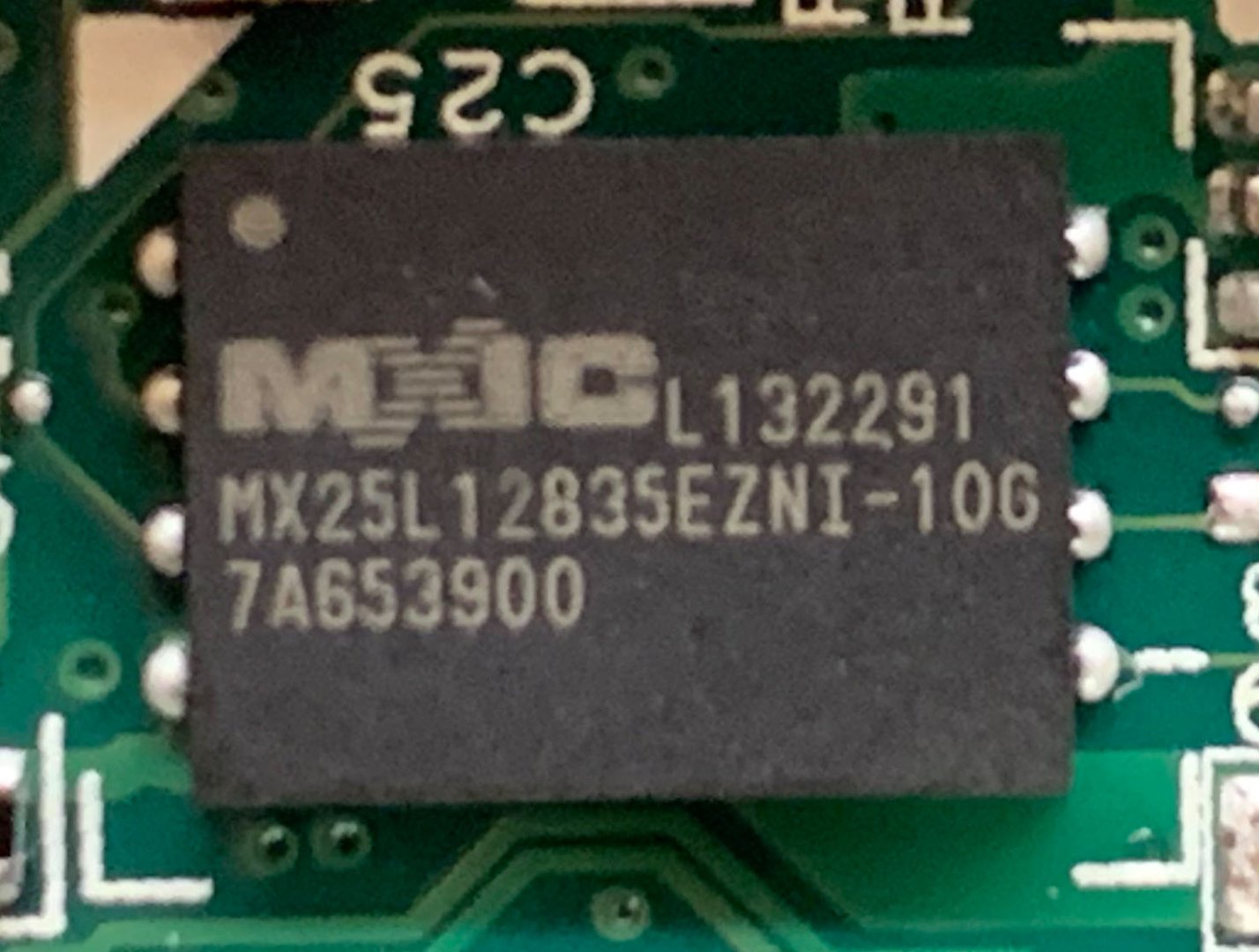

    Beim T430s bleibt daher nur Auslöten -> Auslesen -> Patchen -> Rückschreiben -> einlöten
    Am besten gleich diesen Chip durch einen mit SOIC-8 Bauform ersetzen, um zukünftig im Notfall nochmal drüber flashen zu können.

    Eine WSON-Zange habe ich nach kurzer Recherche nicht gefunden. Da ihr es ja mit der SOIC-Zange schon ausprobiert habt, und im Netz weitere Misserfolge vermeldet werden (https://www.win-raid.com/t796f…PI-EEPROM-7.html#msg44276) scheint es wohl im Moment keine Lösung zu geben.
    Erschwerend kommt hinzu, dass der BIOS-Chip des T430s mit WSON-8 Bauform nur mit einer Heißluftstation entfernt werden kann - ein normaler Lötkolben erreicht die Pins unter dem Chip nicht. Das ist eine ganz bittere Erkenntnis..

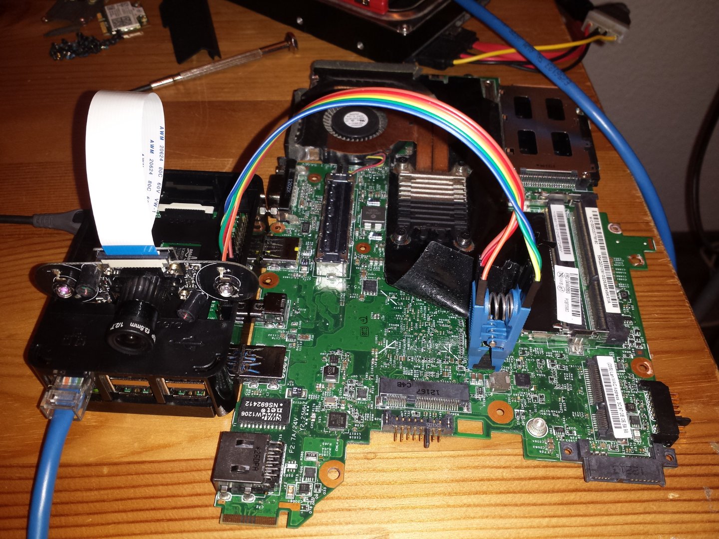

    Ich werde mich aber bald nicht mehr zurück halten können. Habe zwar nur einen Clip für die SOIC-8 chips (wie die aus dem x230) und nicht für die WSON-8 Bauform, nen Versuch ist es aber wert. Wenn das nicht klappt ist ohne Auslöten kein whitelist freies BIOS auf dem T430s möglich.
