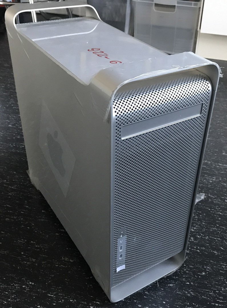

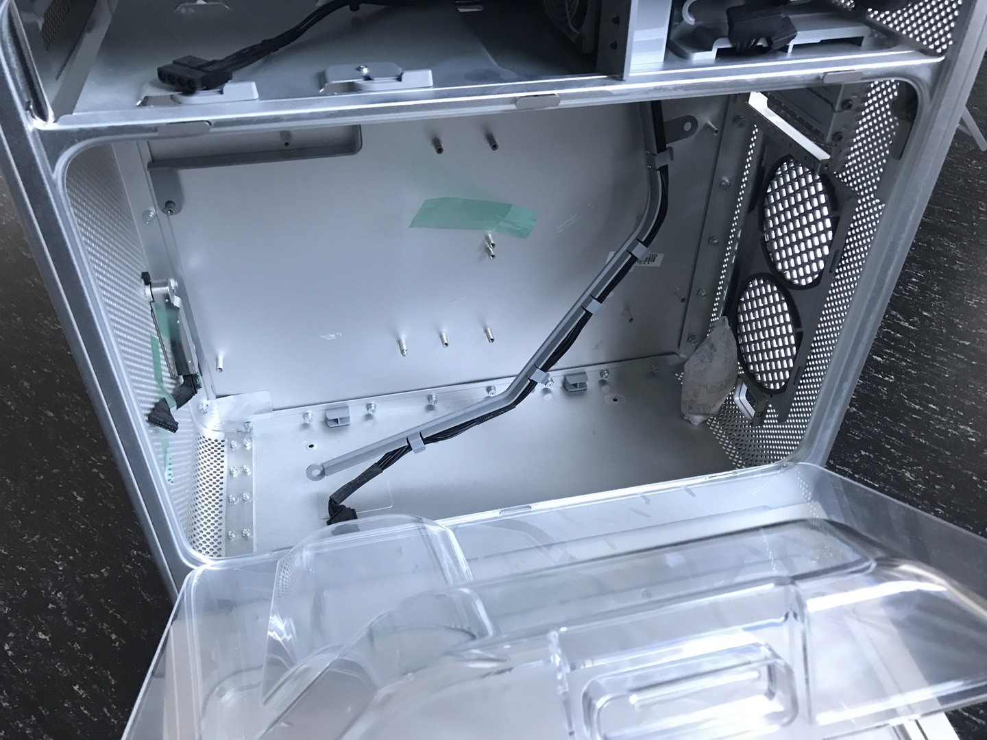

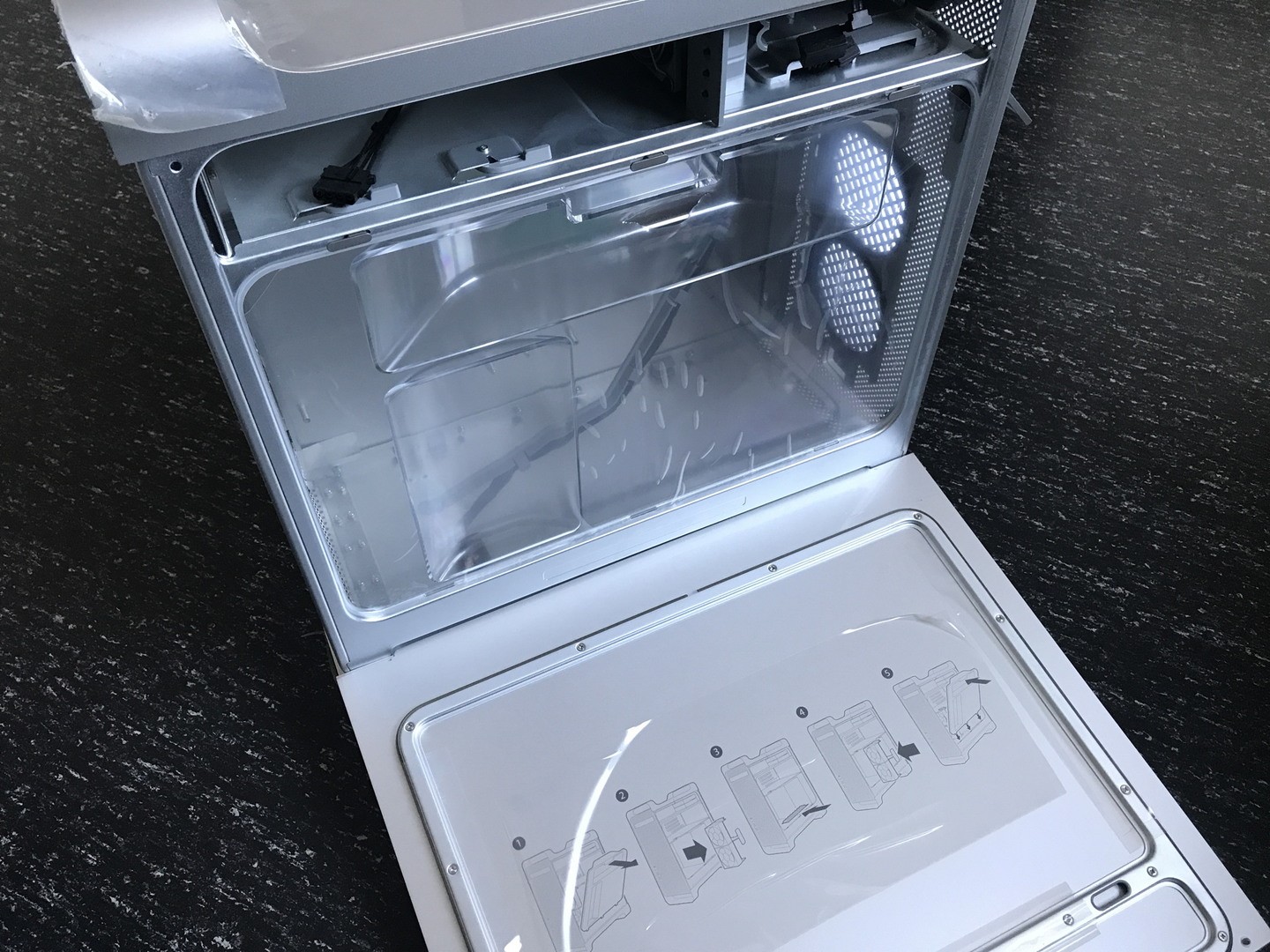

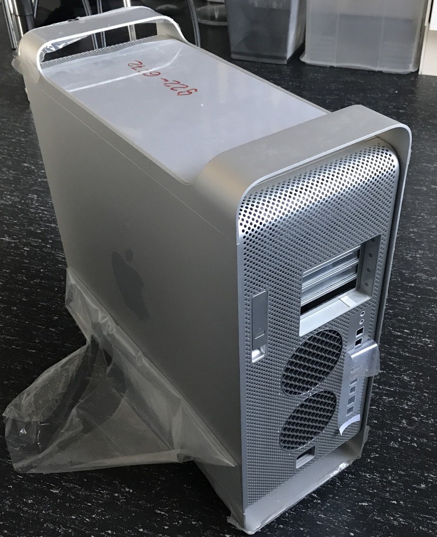

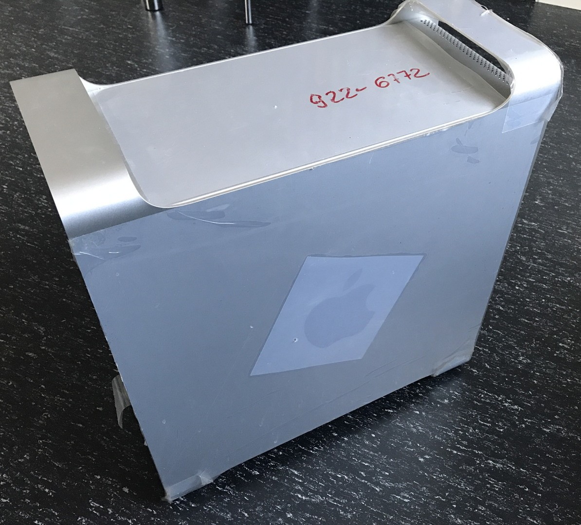

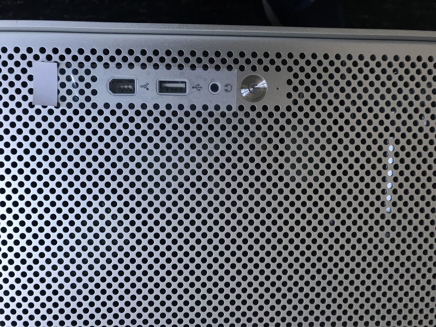

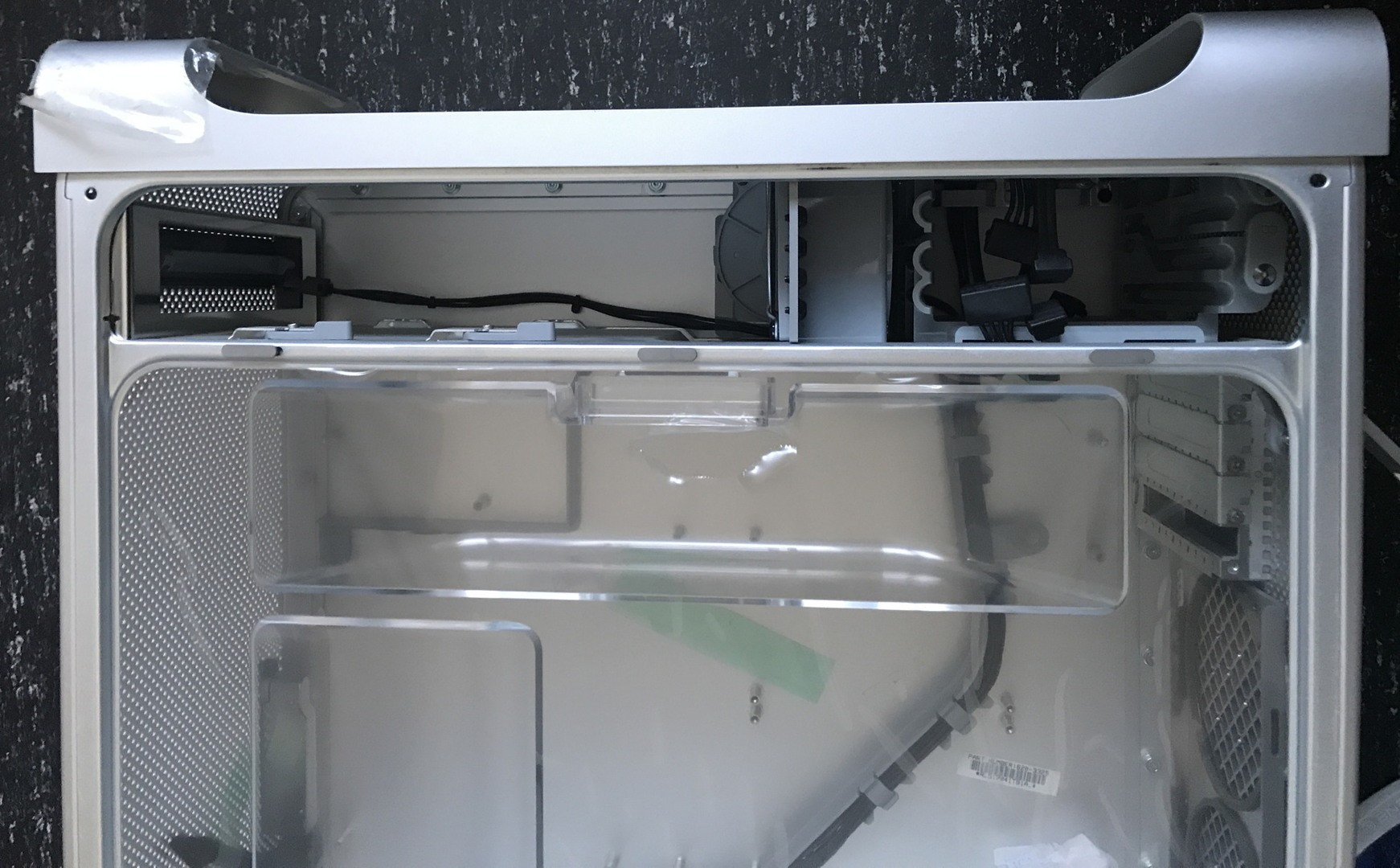

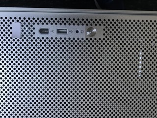

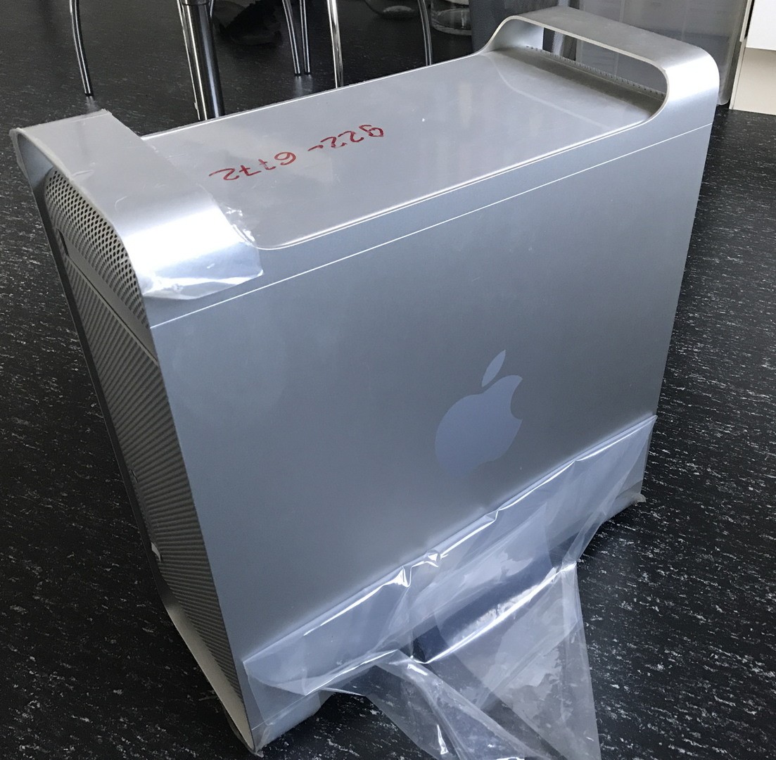

    Ich habe mal schnell mit dem iPhone ein paar Bilder gemacht und runterskaliert, damit ich nicht gleich das Limit breche :)
    Anbei die Bilder vom echten Leergehäuse. Anhand der Nummer sieht man, dass es sich um einen G5 Late 2005 handelt.
    Natürlich hat auch dieses Case zwei drei kleine Macken, aber es ist für das alter tadellos in Schuss. Muss ich ja sagen, denn ich habe es ja gekauft. :)
    Vielleicht liest der Vorbesitzer ja mit, dann wird er es erkennen.
    Da ich es mir genau angeschaut habe, werde ich wohl ein mATX Board einbauen, da der G5 dann doch fast original mit dem LaserHive aussieht
    https://www.thelaserhive.com/product/matx-original-kit/
    Als Board habe ich das Asus-ROG-Strix-Z270G-Gaming ausgeguckt.
    https://www.mindfactory.de/pro…-DDR-mATX-Re_1136455.html
    Dazu kommt eine Grafikkarte und Firewire.
    Was meint ihr dazu?

    Im übrigen habe ich jetzt meine G5 Schätzchen da. Eines ist ein Original Ersatzgehäuse noch mit Folie geschützt :)
